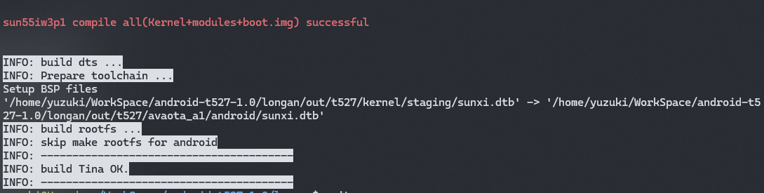

然后进行内核的编译
./build.sh
之后编译完成,如图所示:
image-20240512133306670
构建内核演示

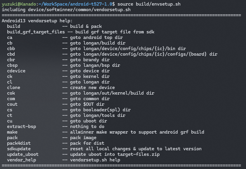

回到主目录,初始化环境
source build/envsetup.sh
image-20240512133631130

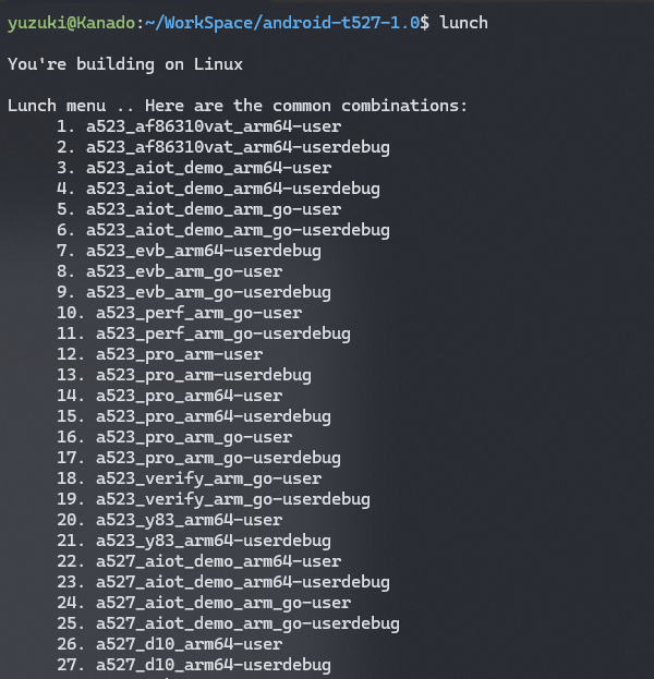

载入方案
lunch
image-20240512133658102

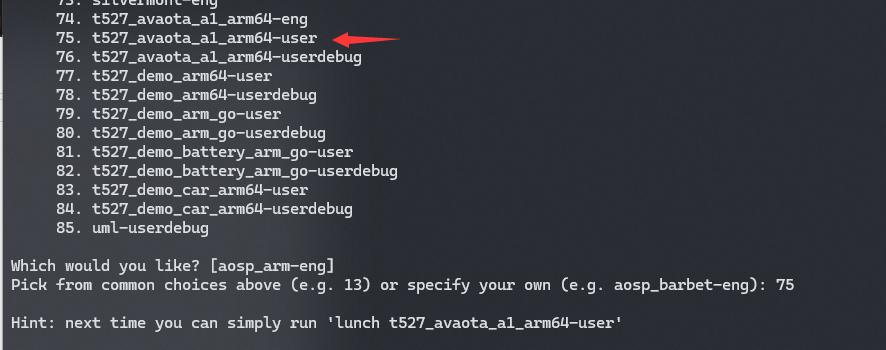

在这里可以选择方案,有三个方案可供选择:
  1. t527_avaota_a1_arm64-eng:开发版,开放串口控制台,ROOT等。内核适配时使用。
  2. t527_avaota_a1_arm64-user:用户使用版,关闭串口控制台,加快启动速度,adb调试需要授权。产品固件使用。
  3. t527_avaota_a1_arm64-userdebug:用户调试版本:默认开启用户调试。调试APP使用。
在这里我们选择 75,也就是用户使用版作为演示。
image-20240512133712714

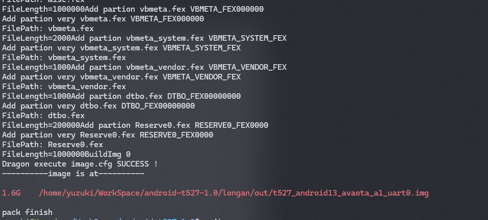

在内核和安卓都编译完成后,运行 pack 命令对固件进行打包。
pack
image-20240512134044933
打包后的固件在 longan/out 目录下
