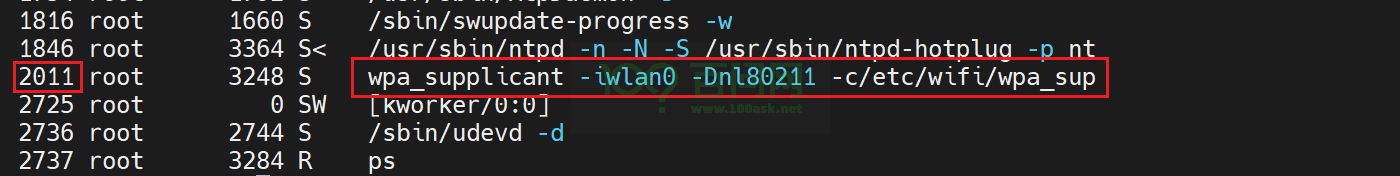

如果是第一次连接无线网络,在设置网络设备账号和密码之前,提前执行 wpa_supplican ,后面的连接操作会出现报错。所以在配置之前,我们需要检查当前进程中 wpa_supplican 是否被执行。执行以下指令:
ps
可以看到,开发板启动系统时,默认会执行 wpa_supplican 。
image-20241217112108234
执行以下指令,终止该进程。
kill -9 2011

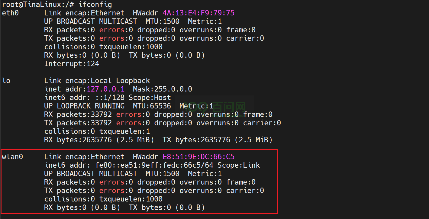

启动系统之后,执行 ifconfig 指令,我们可以看见有存在 wlan0 这个网络节点,表示WiFi驱动加载正常。

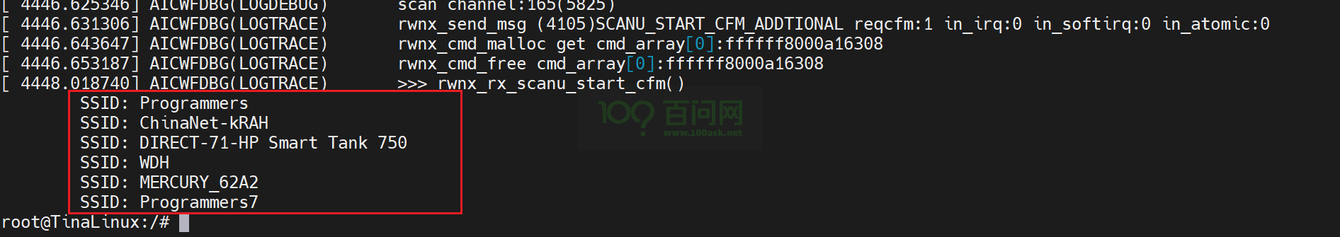

接着,我们可以执行以下指令,来扫描附近无线网络,验证开发板上的WiFi模块是否正常。
iw dev wlan0 scan | grep SSID
出现如下打印信息:
image-20241217114145255
这里扫到了本章节需要连接的无线网络 Programmers,说明WiFi模块正常。开发板搭载的WiFi模块是 aic8800dc 2.4G模组,最高支持WiFi6。

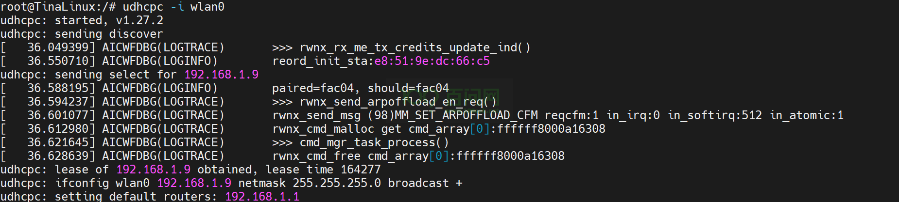

连接无线网络后,并不会自动获取ip地址,我们需要执行以下指令,
udhcpc -i wlan0
可以看到以下打印信息:
image-20241217141736192

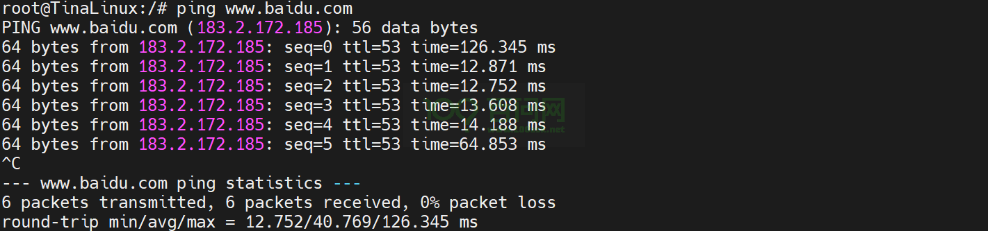

获取ip地址成功,接下来验证是否能连接外网。执行以下指令:
ping www.baidu.com
如下:
image-20241217141923988
能ping通,表明连接外网成功。后面连接无需重新配置,只需要手动获取ip地址即可。
