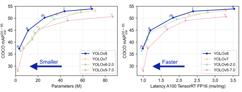

​ YOLOv8(You Only Look Once version 8)是YOLO系列目标检测模型的最新版本,YOLO系列模型是由Joseph Redmon等人提出的一类基于深度学习的实时物体检测算法。YOLOv8继承了YOLO的高效和快速特点,并在精度和速度上进行了优化。YOLOv8是YOLO架构的进一步发展,它通过一系列新的改进和优化,使得模型能够在更少的计算资源下仍然保持高精度的目标检测。
​ YOLO的核心思想是将目标检测任务转换为回归问题,而不是传统的通过滑动窗口和分类器来检测物体。这使得YOLO能够在一张图片中一次性完成目标检测(包括边框回归和类别预测)。YOLO模型将图像分割成多个网格,每个网格负责预测某些目标。每个网格输出一个固定数量的边界框(bounding box)及其对应的类别和置信度评分。
image-20250423114211046

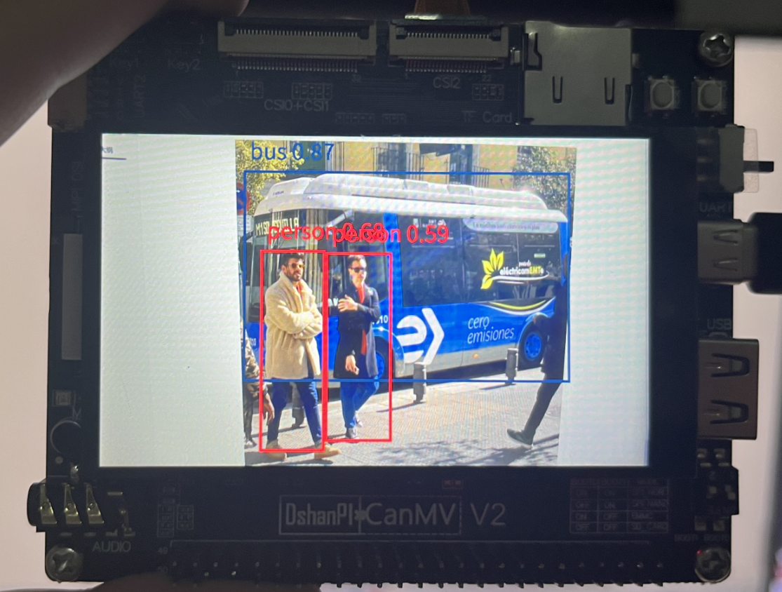

5.实验结果​
bus
运行结果后,可以在显示屏看到目标检测结果:
image-20250423183305900
