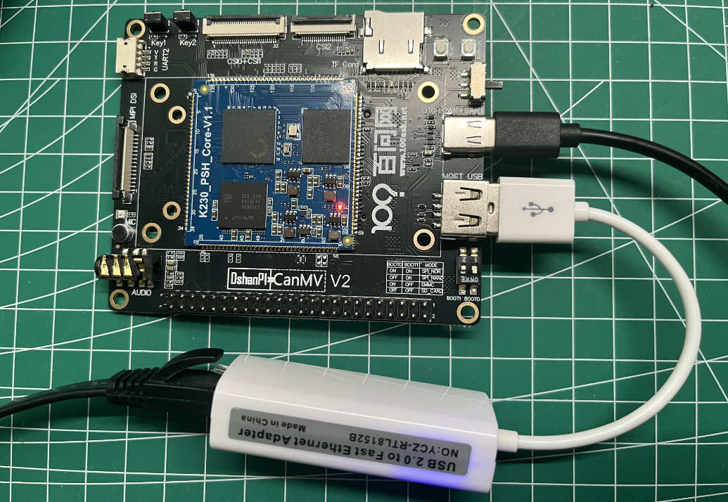

硬件要求:
- USB转以太网模块(RTL8152B)
- DshanPI-CanMV开发板
请注意在上电前请提前连接好USB转以太网模块!!
