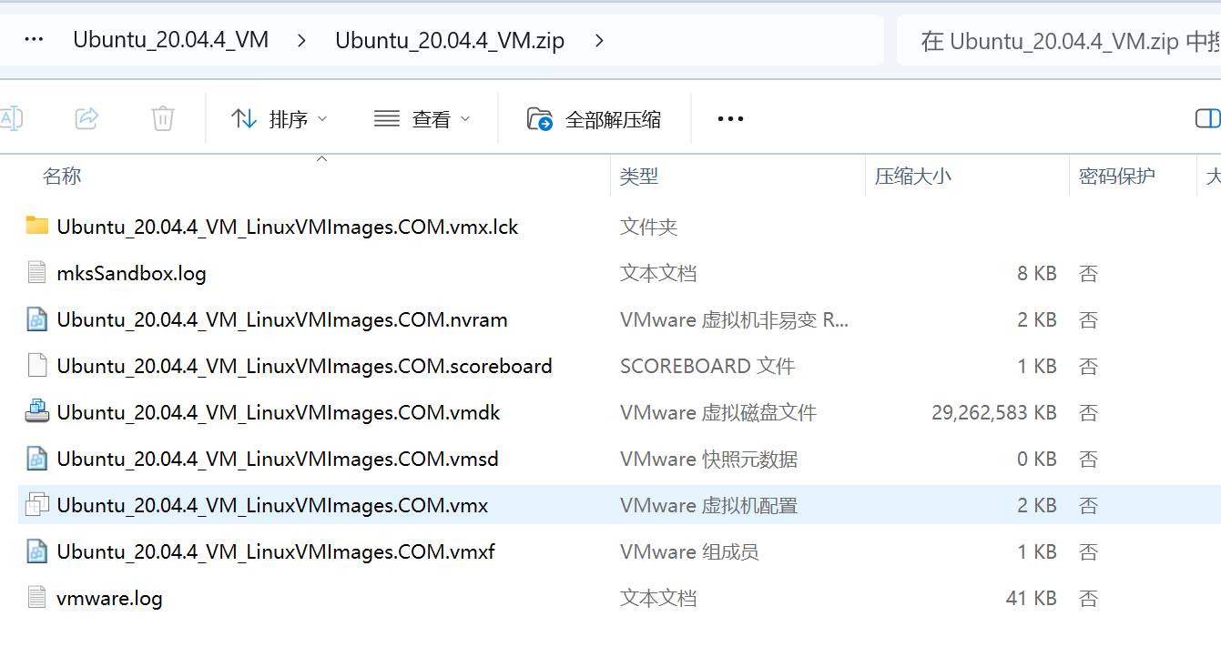

​ 解压 02_开发工具/【Vmware】搭建好Linux环境的Ubuntu20.04 目录下Ubuntu_20.04.4_VM.zip压缩包。
image-20250721163427192
使用Vmware软件选择文件打开Ubuntu_20.04.4_VM_LinuxVMImages.COM.vmx文件即可。
Vmware软件可在 02_开发工具/【Windows】VMwareWorkstation安装包 目录下有对应的安装包!

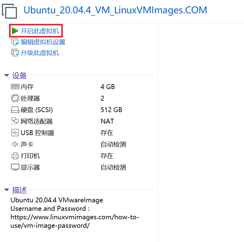

打开后可看到如下画面,点击开启此虚拟机
image-20250721163912101

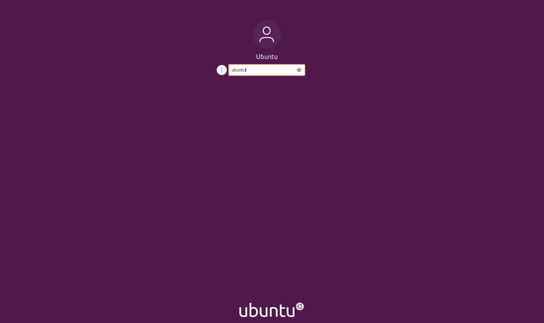

等待虚拟机启动后,可进入Ubuntu登录界面,密码为ubtunu。
image-20250721164353258

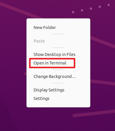

登录后可进入到Ubuntu界面,在桌面任意处右键选择Open in Terminal
image-20250721164816570

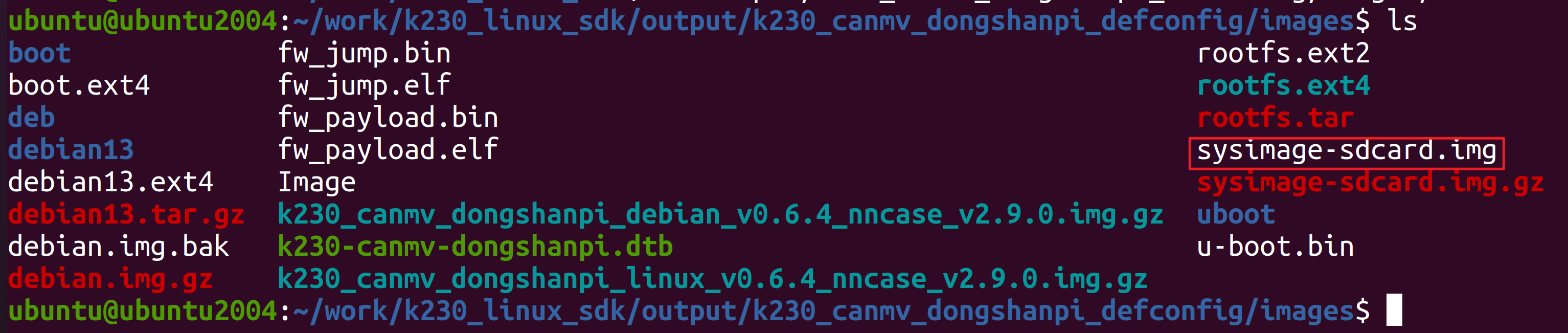

编译完成后可在SDK的output/k230_canmv_dongshanpi_defconfig/images/目录下看到下图所示的系统固件。
image-20250721170138520

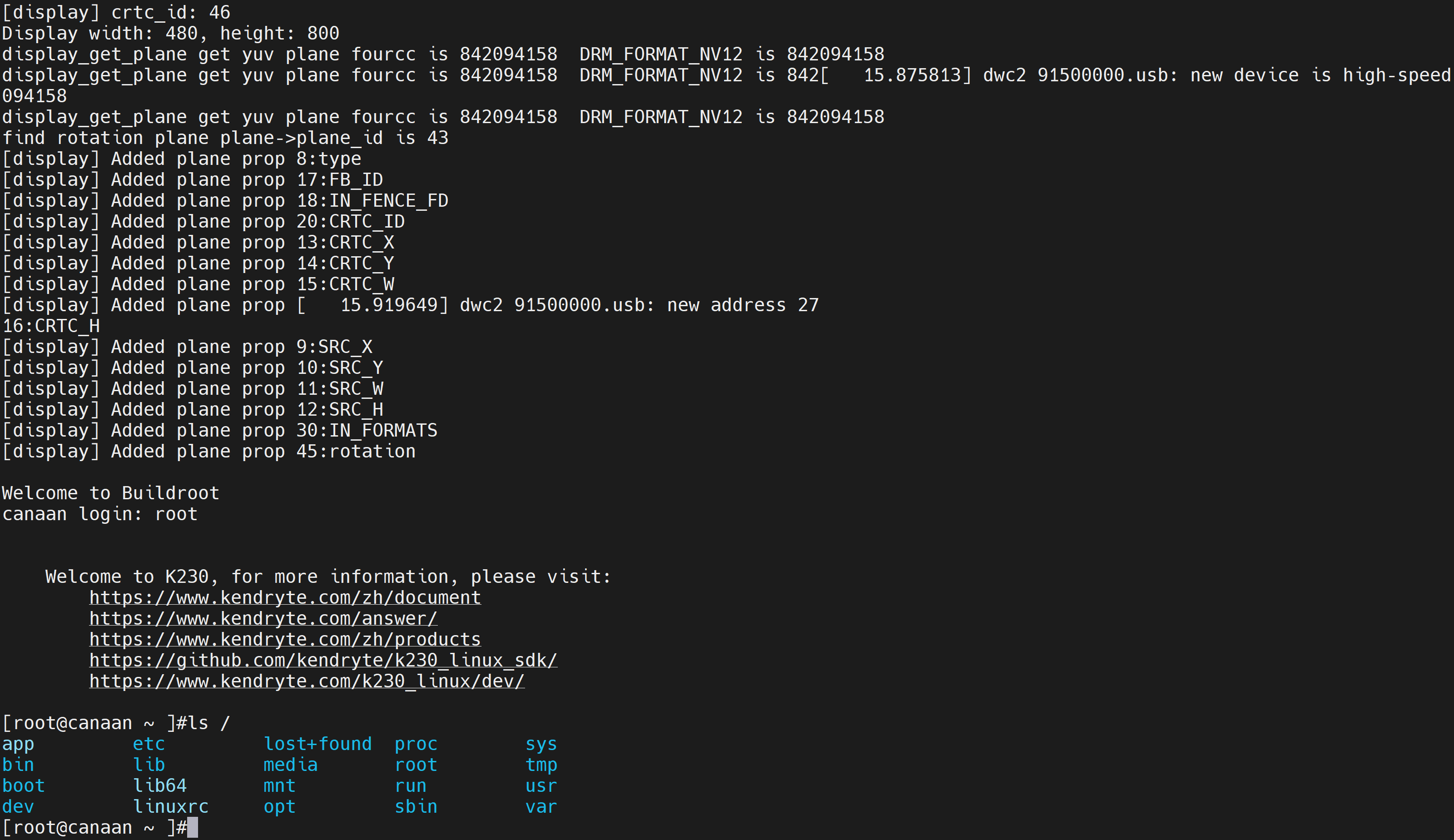

2.系统启动​
系统启动后,输入用户名root,按下回车即可进入系统根目录。
image-20250721171414412

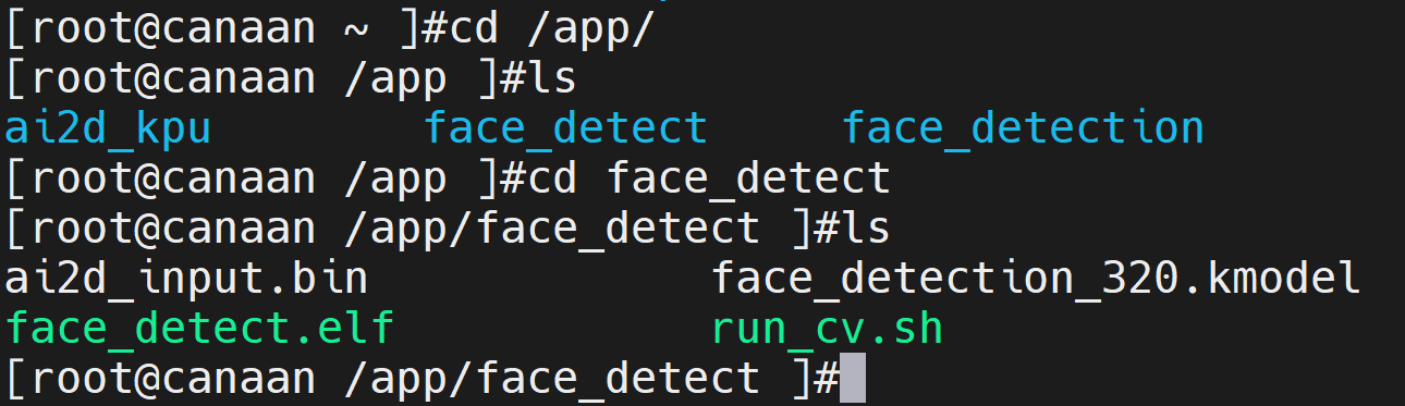

进入/app/face_detect目录下
image-20250721171612608

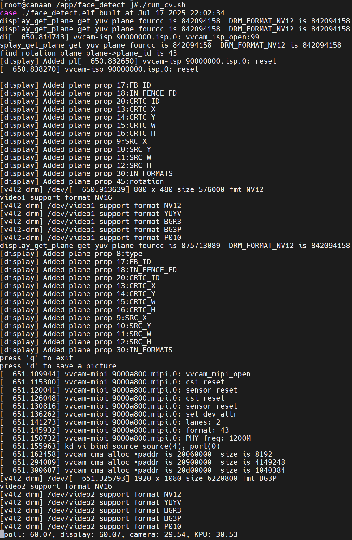

执行脚本run_cv.sh即可运行人脸检测程序:
image-20250721172441296
