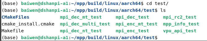

编译完成后可以在test目录下看到测试程序。
image-20250814180943656

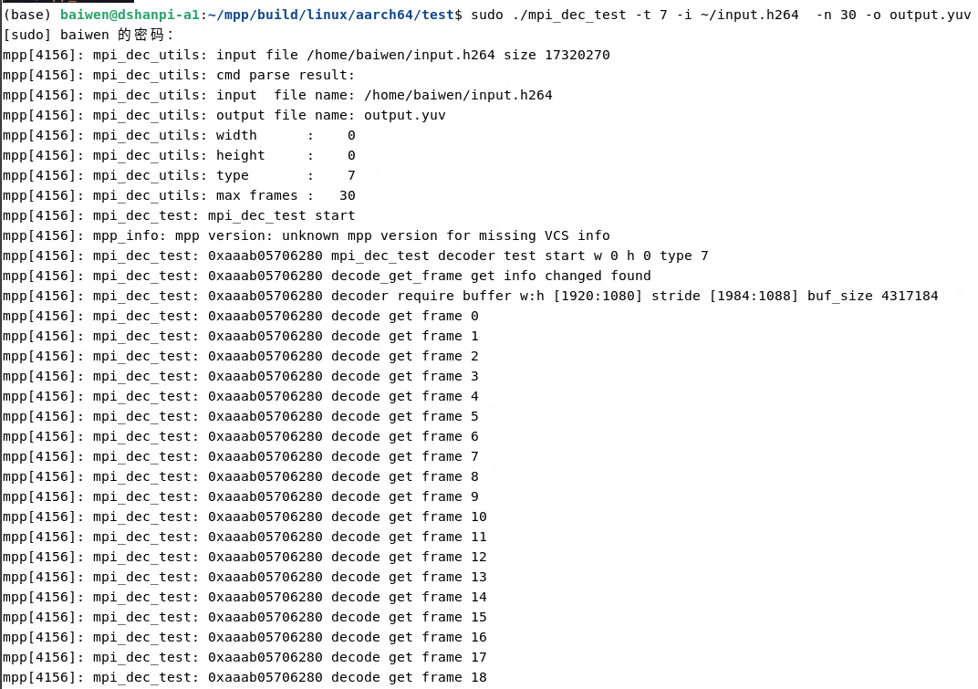

2.以input.h264解码30帧为例,对demo和输出进行说明。运行的命令为:
sudo ./mpi_dec_test -t 7 -i ./input.h264 -n 100 -o output.yuv
命令参数的描述说明如下:
命令参数描述说明
-i输入的码流文件。
-o输出的图像文件。
-w图像宽度,单位为像素。
-h图像高度,单位为像素。
-t码流文件的协议类型。
-f图像色彩空间格式以及内存排布方式,默认为NV12。
-n最大解码帧数。测试时若码流较长,可仅输出前n帧。
-sMPP实例数,默认为1。
-v日志选项:q为静默标志;f为fps显示标志。
-slt输出帧对应的校验文件。
-help打开帮助文档。
运行效果:
image-20250814183101793

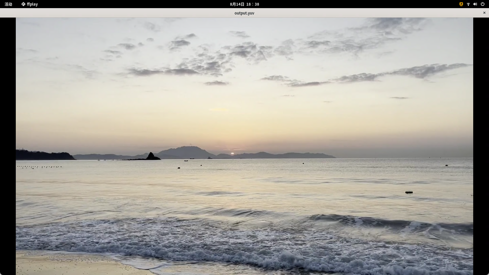

使用ffmpeg查看解码文件:
ffplay -f rawvideo -pixel_format nv12 -video_size 1920x1080 -framerate 30 output.yuv
运行效果:
image-20250814183849064
按下q可退出!

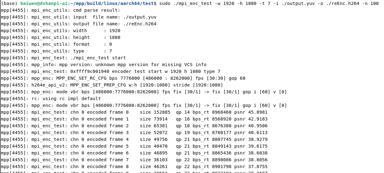

这里以刚刚解码出来为例,将其重新编码为h264文件。
sudo ./mpi_enc_test -w 1920 -h 1080 -t 7 -i ./output.yuv -o ./reEnc.h264 -n 100
命令参数的描述说明如下:
命令参数描述说明
-i输入的图像文件。
-o输出的码流文件。
-w图像宽度,单位为像素。
-h图像高度,单位为像素。
-hstride垂直方向相邻两行之间的距离,单位为byte。
-vstride图像分量之间的以行数间隔数,单位为1。
-t码流文件的协议类型。
-tsrc源码流格式,仅在测试整体编解码性能时使用。
-ggop参考模式,对应不同的TSVC码流。
-rc码率控制模式。0:VBR; 1:CBR; 2:FIXQP; 3:AVBR。
-bps码率约束参数。命令格式:bps_target:bps_min:bps_max。
-fps输入/输出帧率控制,默认为30。该命令参数仅说明输入帧率和输出帧率之间的比例关系,与实际帧率无关。
-qc质量控制。
-sMPP实例数,默认为1。
-ini额外的编码配置文件ini(暂未生效)。
-slt输出码流对应的校验文件。
运行效果:
image-20250814185007820

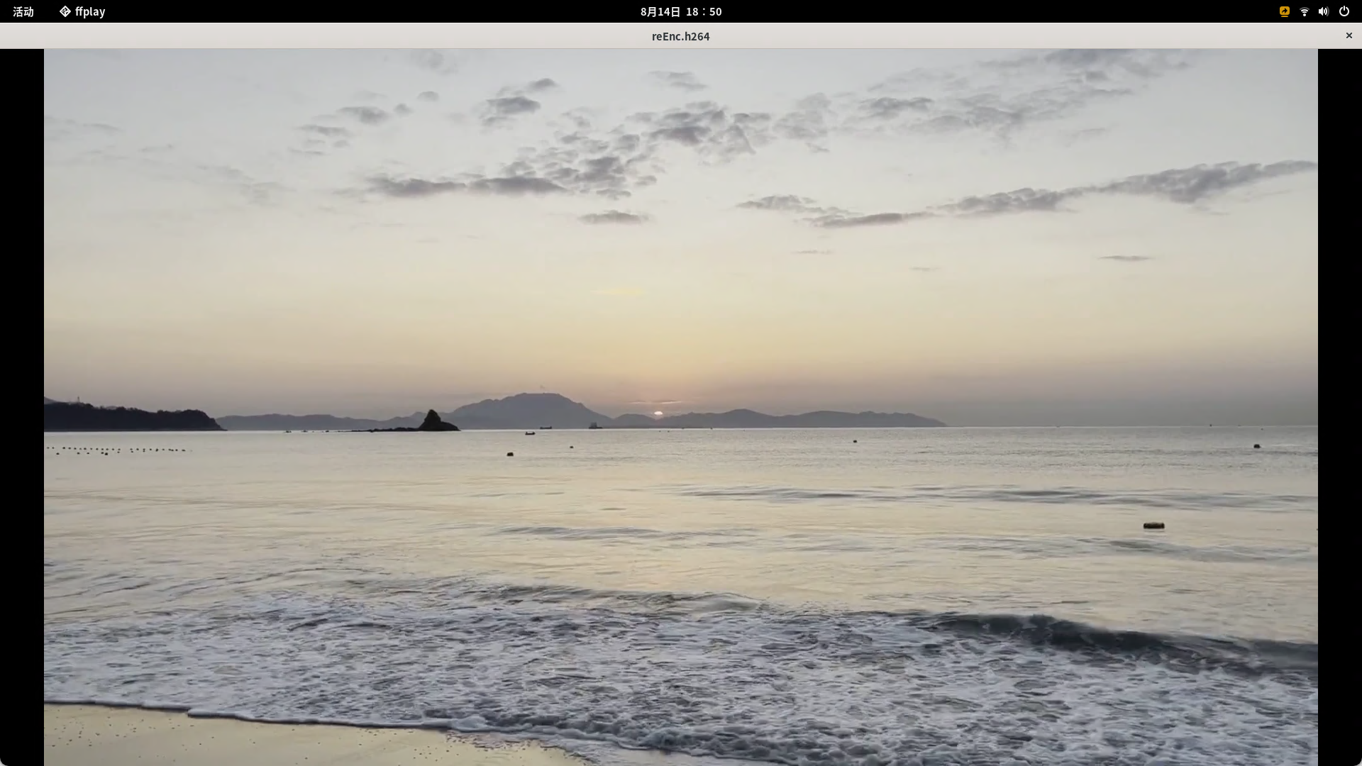

使用ffmpeg查看编码文件:
ffplay -i reEnc.h264
运行效果如下:
image-20250814185049178
按下q可退出!
