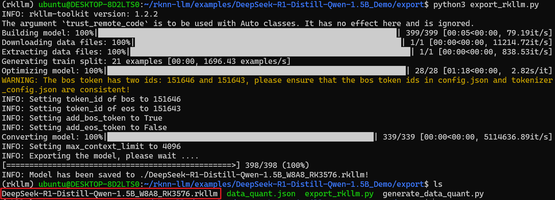

4.运行模型脚本:
python3 export_rkllm.py
运行效果如下:
image-20251117171943516
模型转换完成后可以看到DeepSeek-R1-Distill-Qwen-1.5B_W8A8_RK3576.rkllm模型文件,后续可拷贝至DshanPI A1上运行!

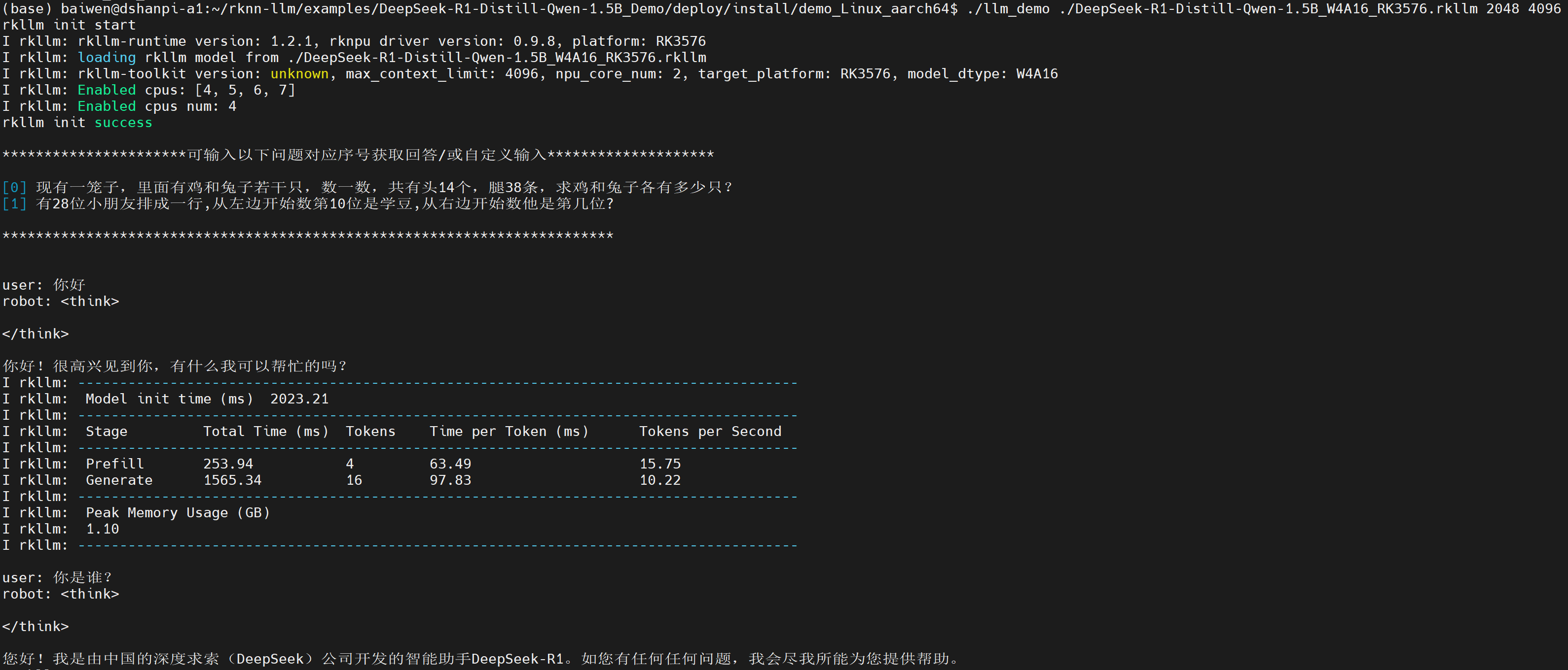

2.执行程序
./llm_demo ./DeepSeek-R1-Distill-Qwen-1.5B_W4A16_RK3576.rkllm 2048 4096
image-20250822105053016
如果想退出可输入Ctrl+C。

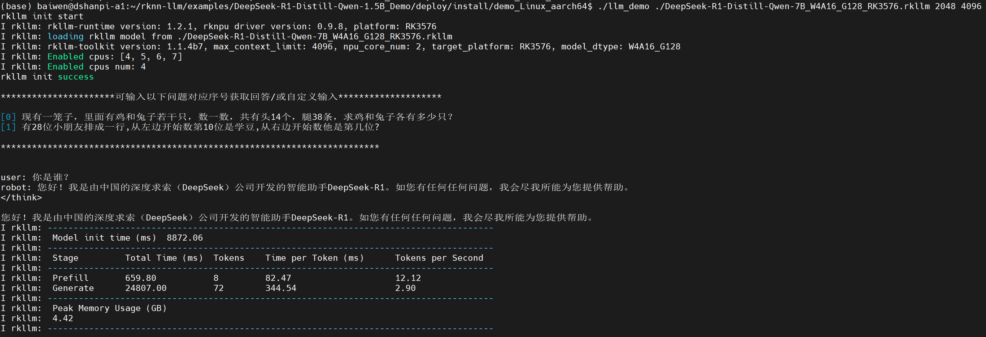

2.执行程序
./llm_demo ./DeepSeek-R1-Distill-Qwen-7B_W4A16_G128_RK3576.rkllm 2048 4096
image-20250822105538997
如果想退出可输入Ctrl+C。
