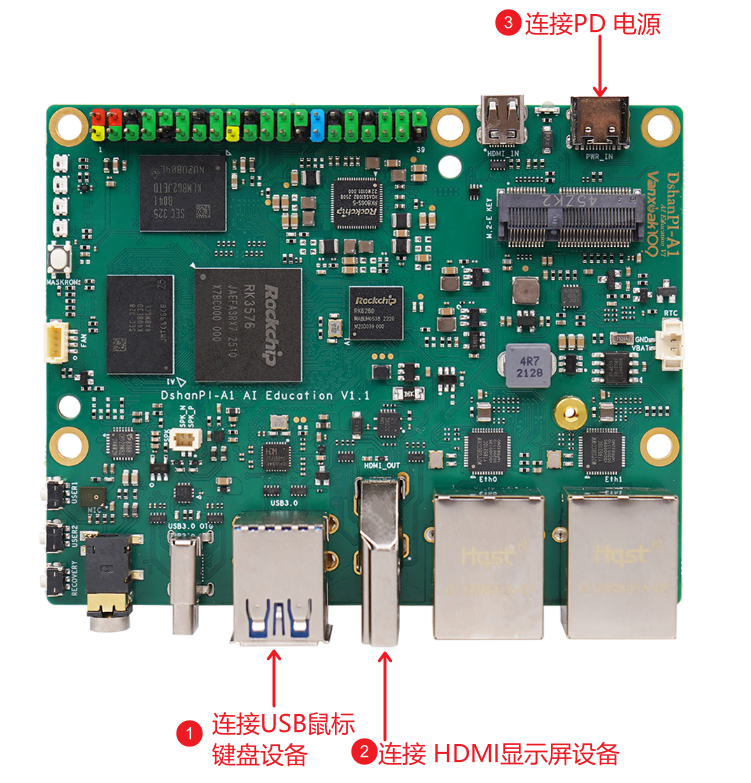

基础硬件连接​
1. 连接鼠标与键盘​
  • 准备工作:一套标准 USB 接口的鼠标和键盘(有线或无线均可)。
  • 操作步骤:
    1. 将 USB 键盘和鼠标分别插入开发板的 USB 接口(支持 USB 2.0/3.0)。
    2. 如果是无线键鼠套装,将无线接收器插入任一 USB 接口即可。
  • 注意事项:
    • 暂不支持蓝牙键盘/鼠标在 BIOS/Bootloader 阶段使用。
    • 请确保接口插紧,避免接触不良。
连接示意图键鼠连接
2. 连接显示器 (HDMI)​
  • 准备工作:
    • 1 根标准 HDMI 线。
    • 1 台支持 HDMI 输入的显示器或电视。
  • 操作步骤:
    1. 将 HDMI 线的一端插入开发板的 HDMI OUT 接口。
    2. 另一端连接至显示设备的 HDMI 输入口。
    3. 开启显示器并切换至对应的 HDMI 信号源。
  • 说明:建议使用高质量 HDMI 线材以确保 4K/8K 画面传输稳定。
HDMI 连接
3. 连接电源 (PD 30W)​
  • 推荐设备:官方认证的 30W PD 电源适配器。
  • 操作步骤:
    1. 确认所有外设(显示器、键鼠等)已连接完毕。
    2. 将 Type-C 电源线插入开发板的 Type-C 供电接口。
    3. 接通电源,开发板将自动启动。
  • ⚠️ 警告:
    • 严禁使用非 PD 协议或功率低于 30W 的电源适配器,这可能导致系统不稳定或重启。
    • 使用非官方电源适配器造成的硬件损坏不在保修范围内。
电源连接

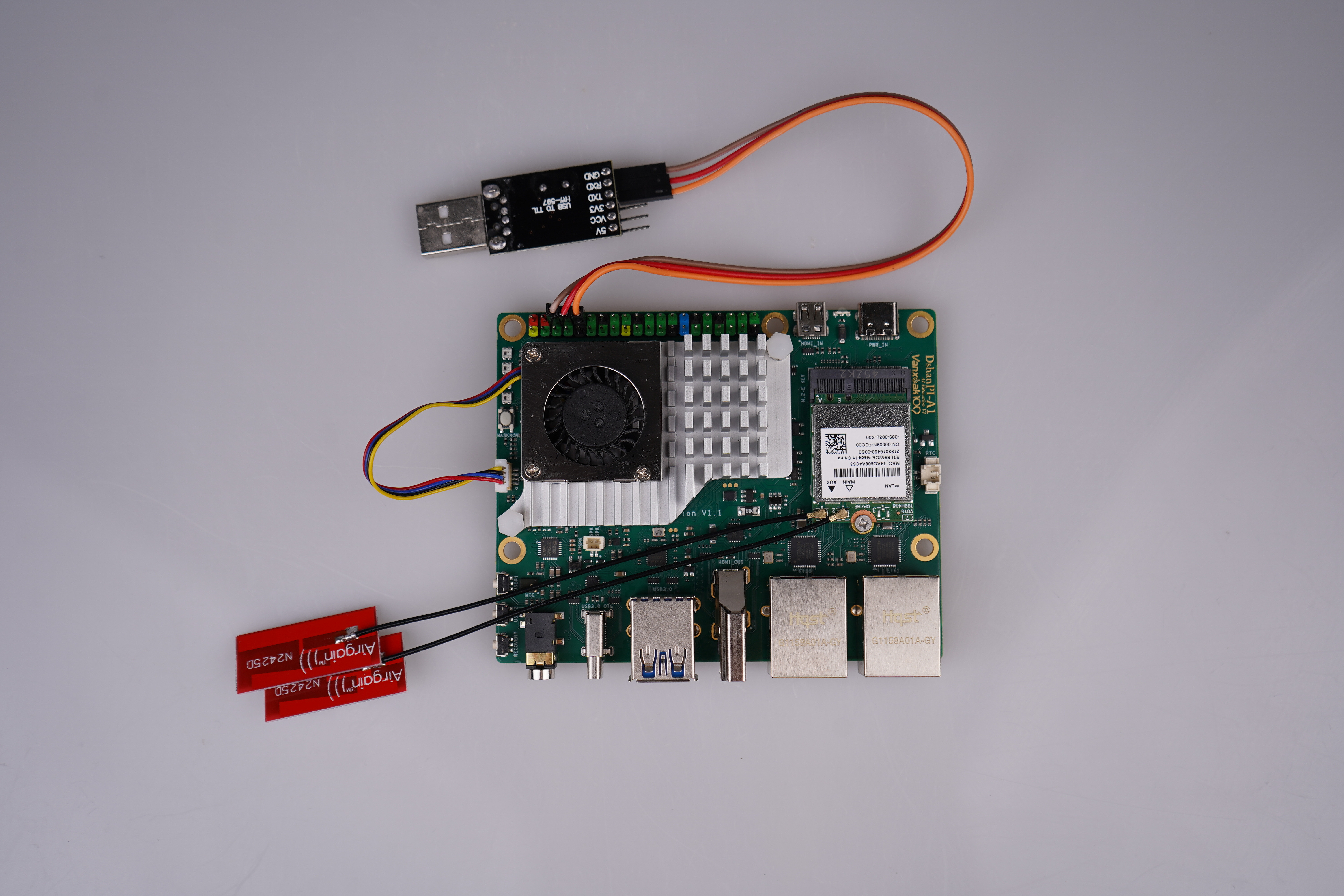

串口调试 (Serial Debug)​
通过 USB 转 TTL 模块连接开发板的调试串口,可用于底层调试和系统日志查看。
接线定义:
DshanPi-A1 引脚USB 转 TTL 模块引脚
TXRX
RXTX
GNDGND
VCC(无需连接)
引脚位置示意:
为了清晰展示引脚定义,请参考下图:
引脚定义
实物连接效果:
实物连接

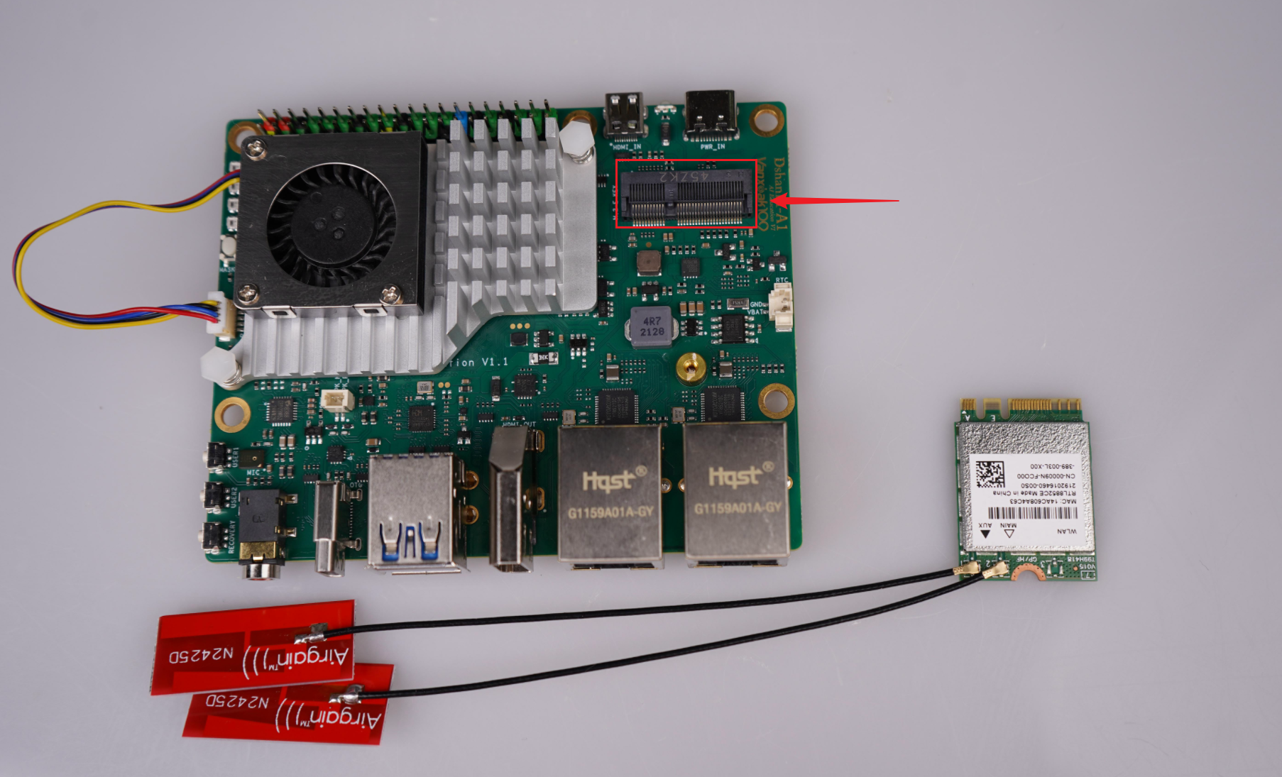

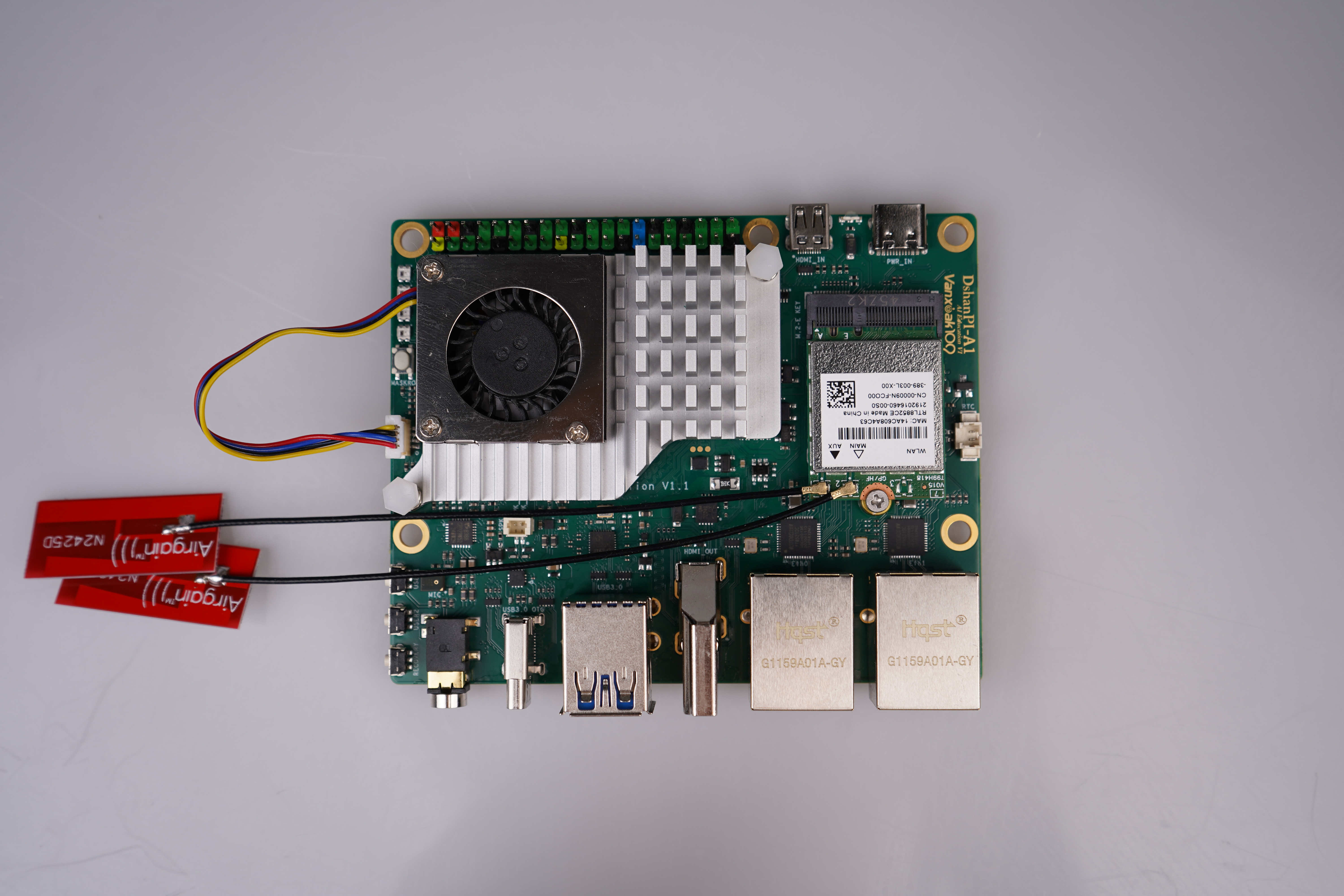

PCIe WiFi 模块安装​
开发板背面预留了 M.2 Key-E 接口,支持安装 PCIe WiFi 6 模块。
  1. 对准接口:将模块金手指对准 M.2 插槽缺口插入。
  2. 固定模块:按下模块尾部,拧紧固定螺丝。
M.2 接口安装完成

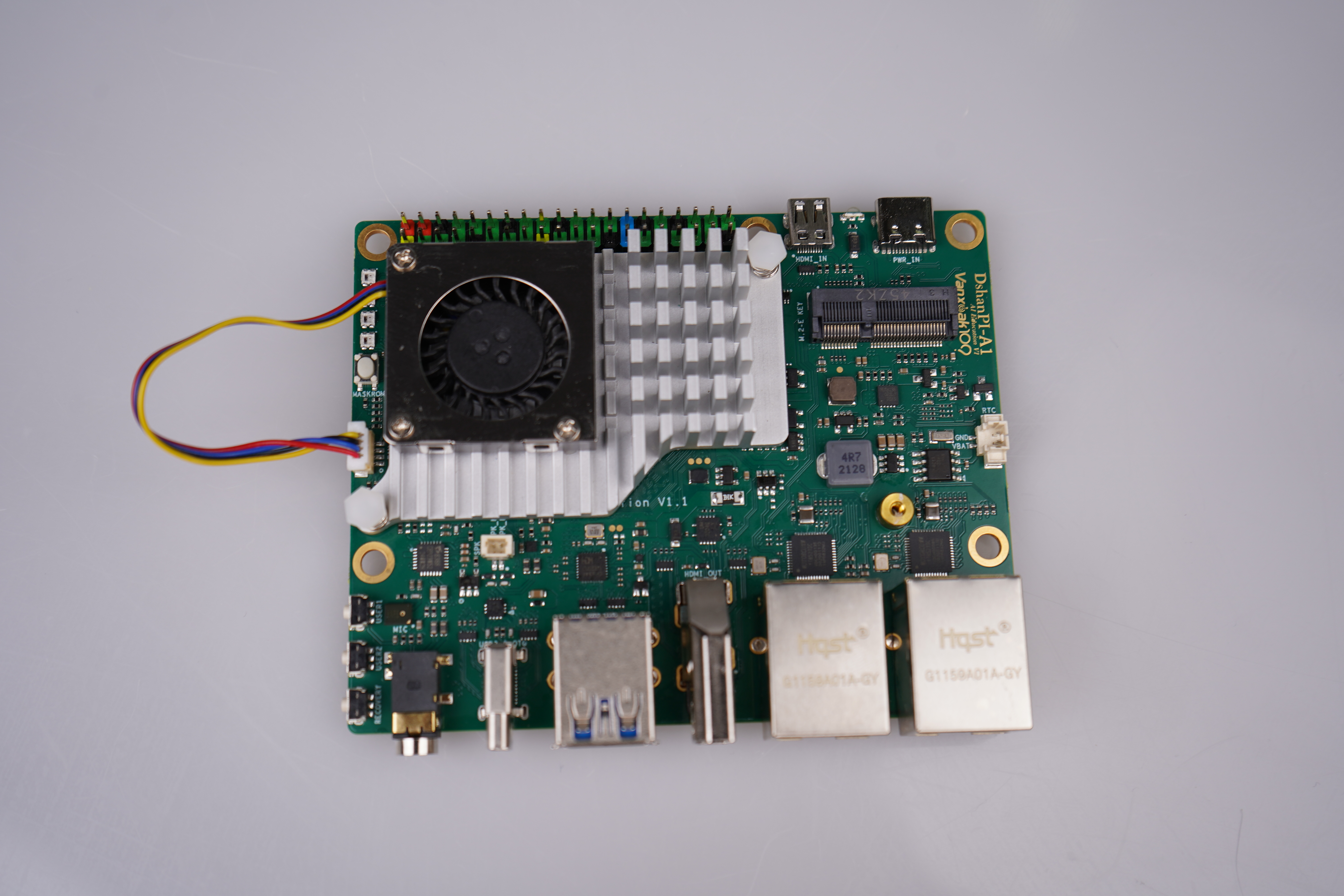

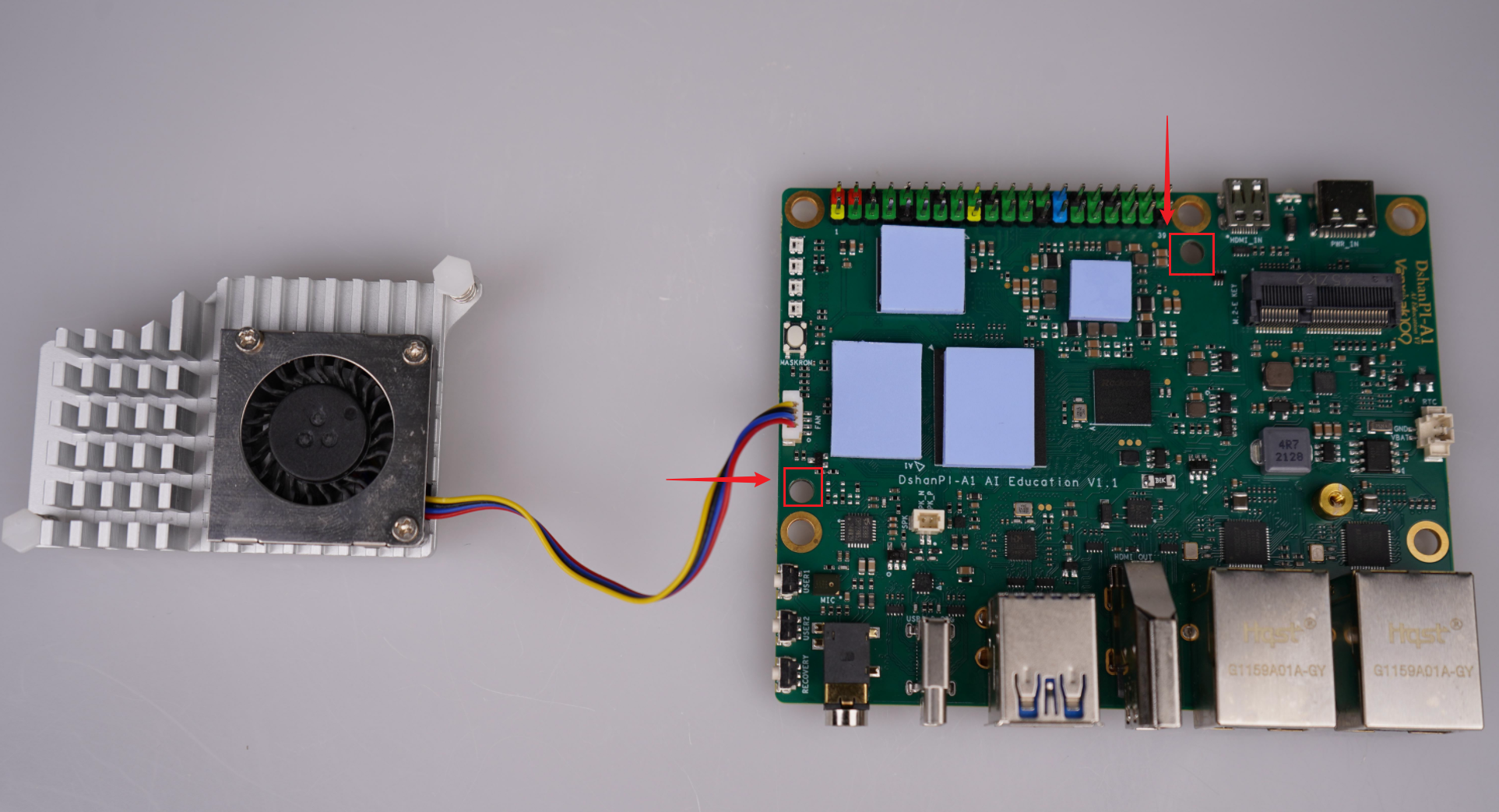

散热器安装​
为保证高性能运行时的稳定性,建议安装主动散热器。
  1. 对准孔位:将散热器底座对准开发板上的两个安装孔。
  2. 按压固定:分别按下两个固定柱的卡扣,直至听到“咔哒”声。
  3. 连接风扇:将风扇电源线插入板载风扇接口(注意正负极防呆设计)。
对准孔位安装完成

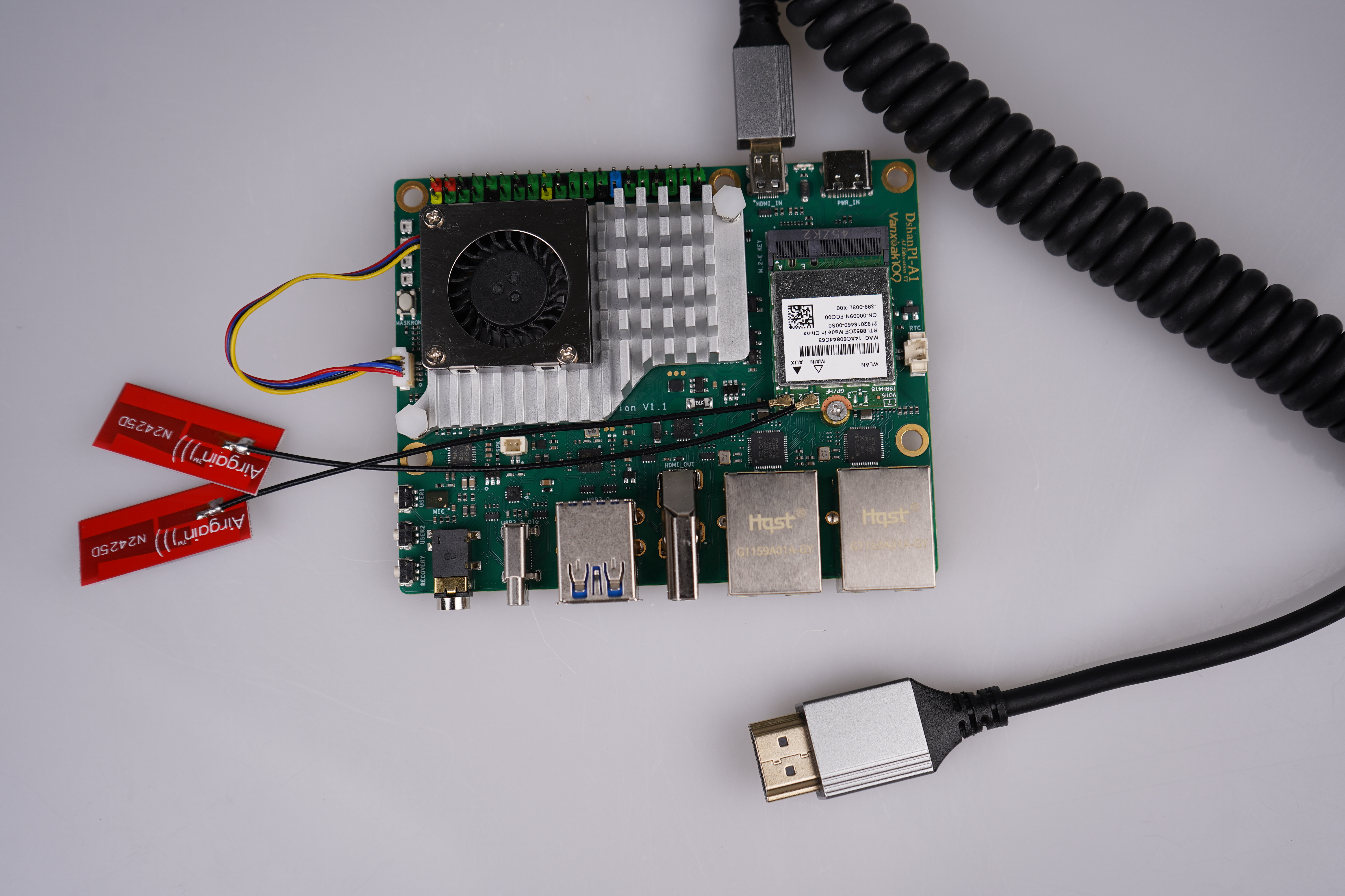

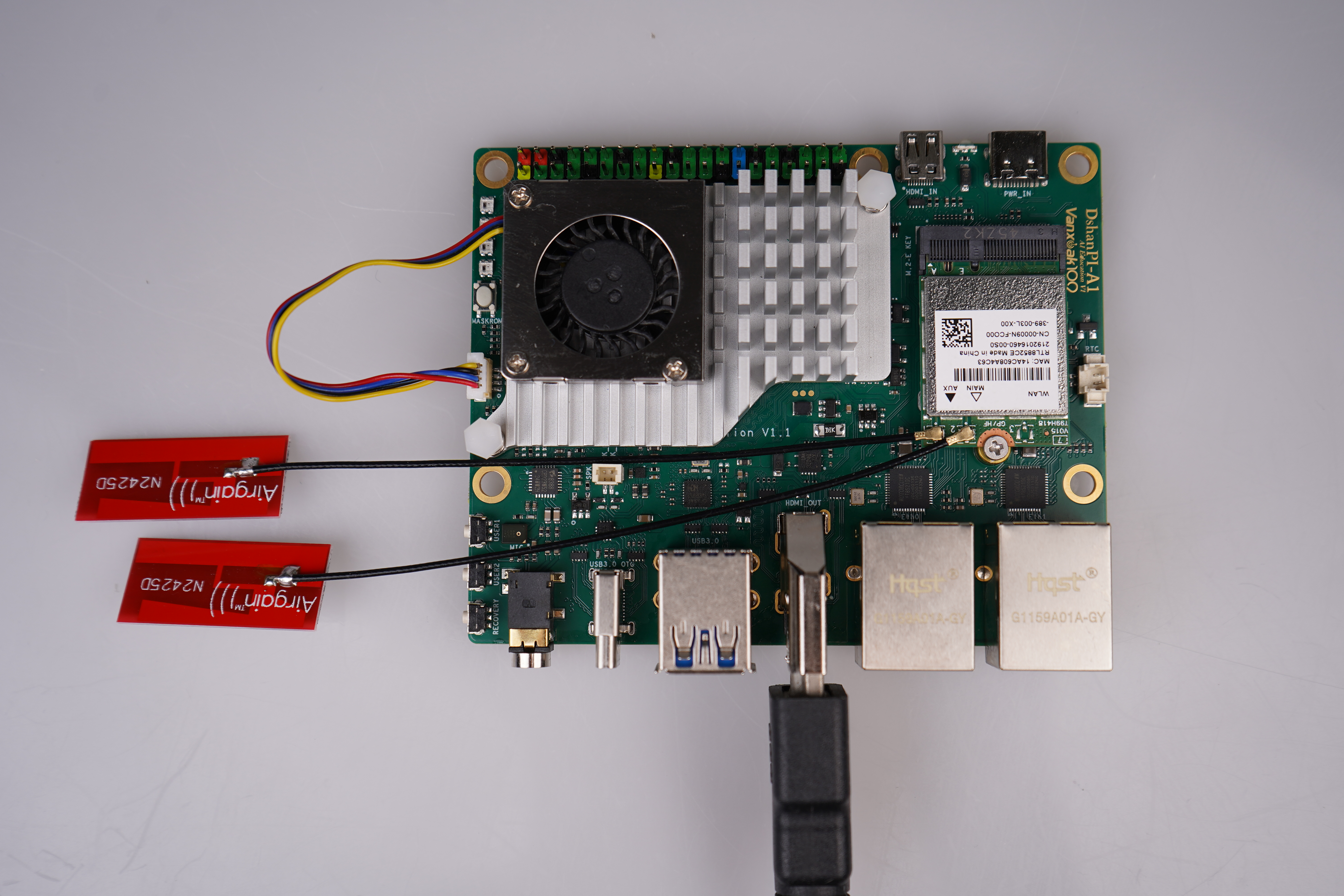

HDMI-IN 视频输入​
DshanPi-A1 支持 HDMI-IN 功能,可作为视频采集卡使用。
  • 使用 Micro HDMI 转标准 HDMI 线缆,将 PC 或其他视频源连接至开发板的 HDMI IN 接口。
HDMI-IN 连接

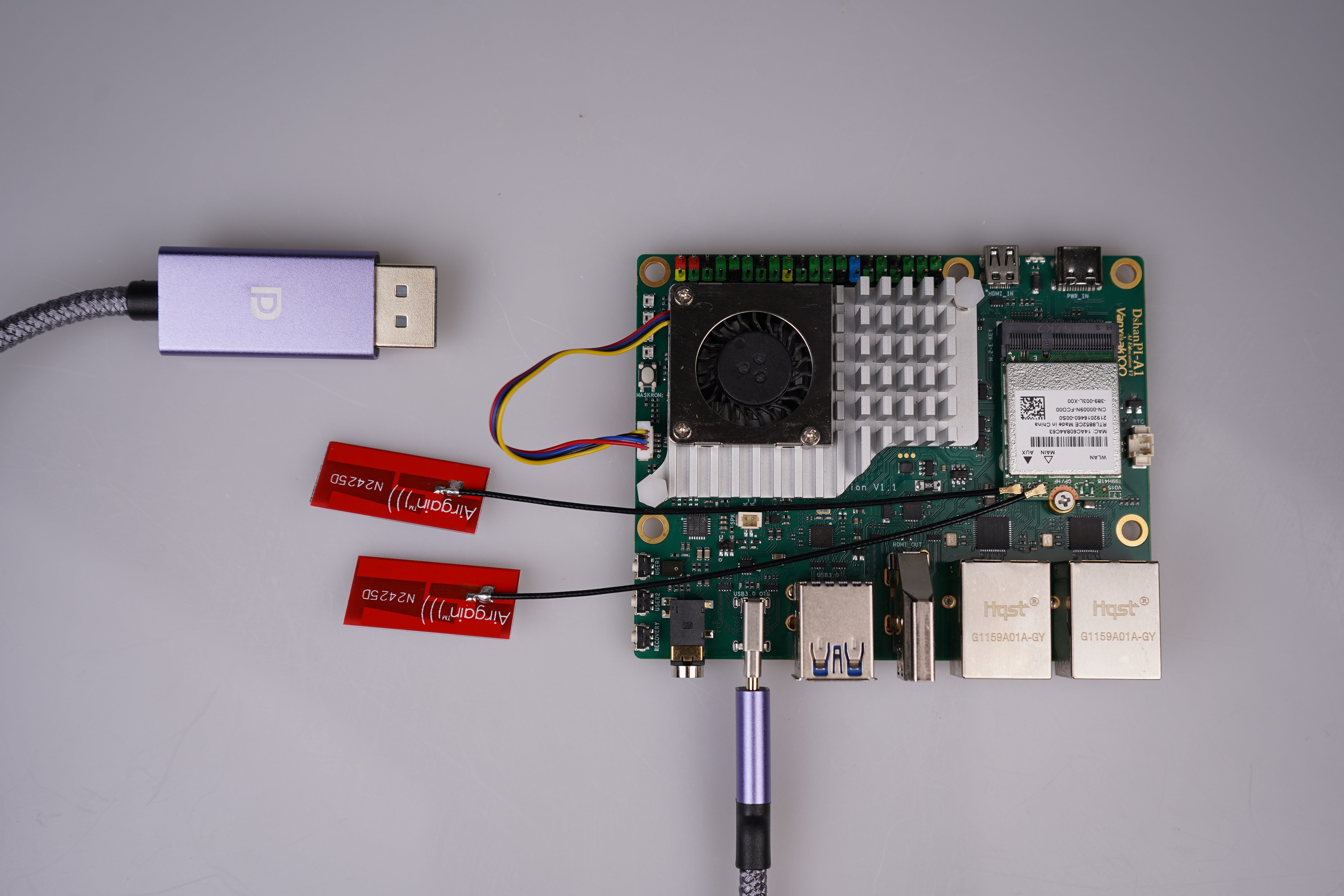

DP 显示输出 (Type-C)​
开发板的 USB 3.0 OTG 接口支持 DP Alt Mode,可连接 Type-C 显示器或通过转接线连接 DP 显示器。
  • 将 Type-C 线缆一端插入开发板的 USB 3.0 OTG 接口,另一端连接显示设备。
DP 连接
