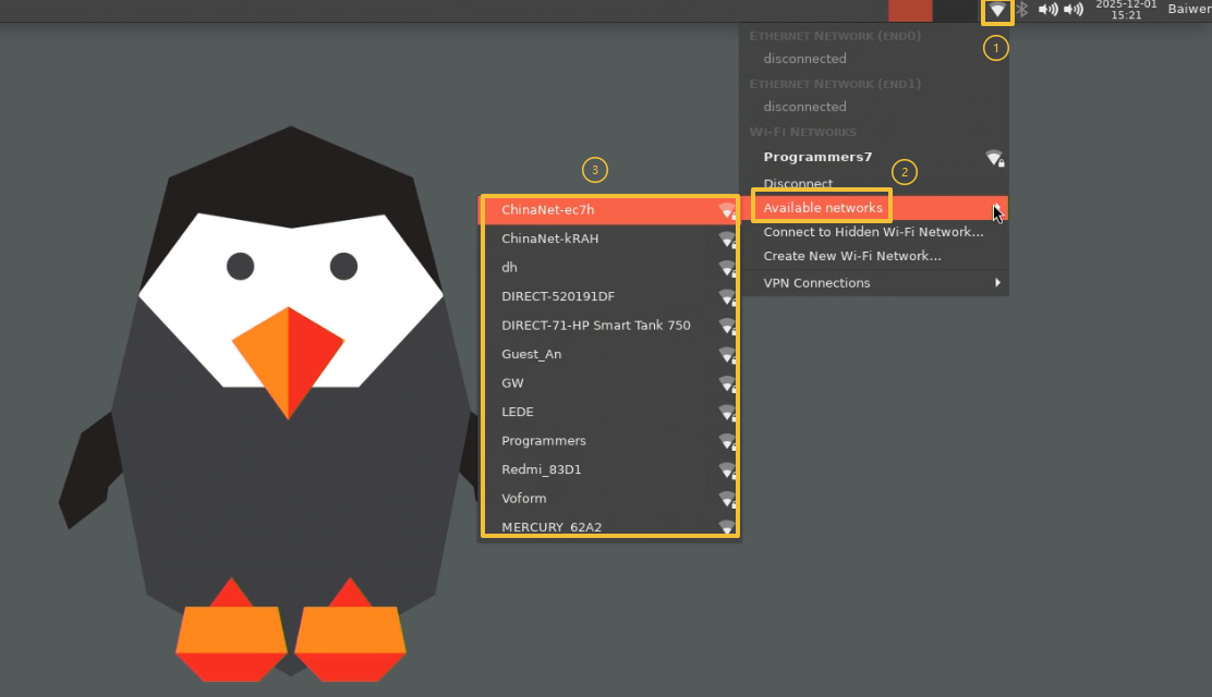

  1. 点击任务栏右上角的网络图标,展开 WiFi 列表。 WiFi列表
  2. 在列表中找到您的 WiFi 名称(SSID),点击进行连接。

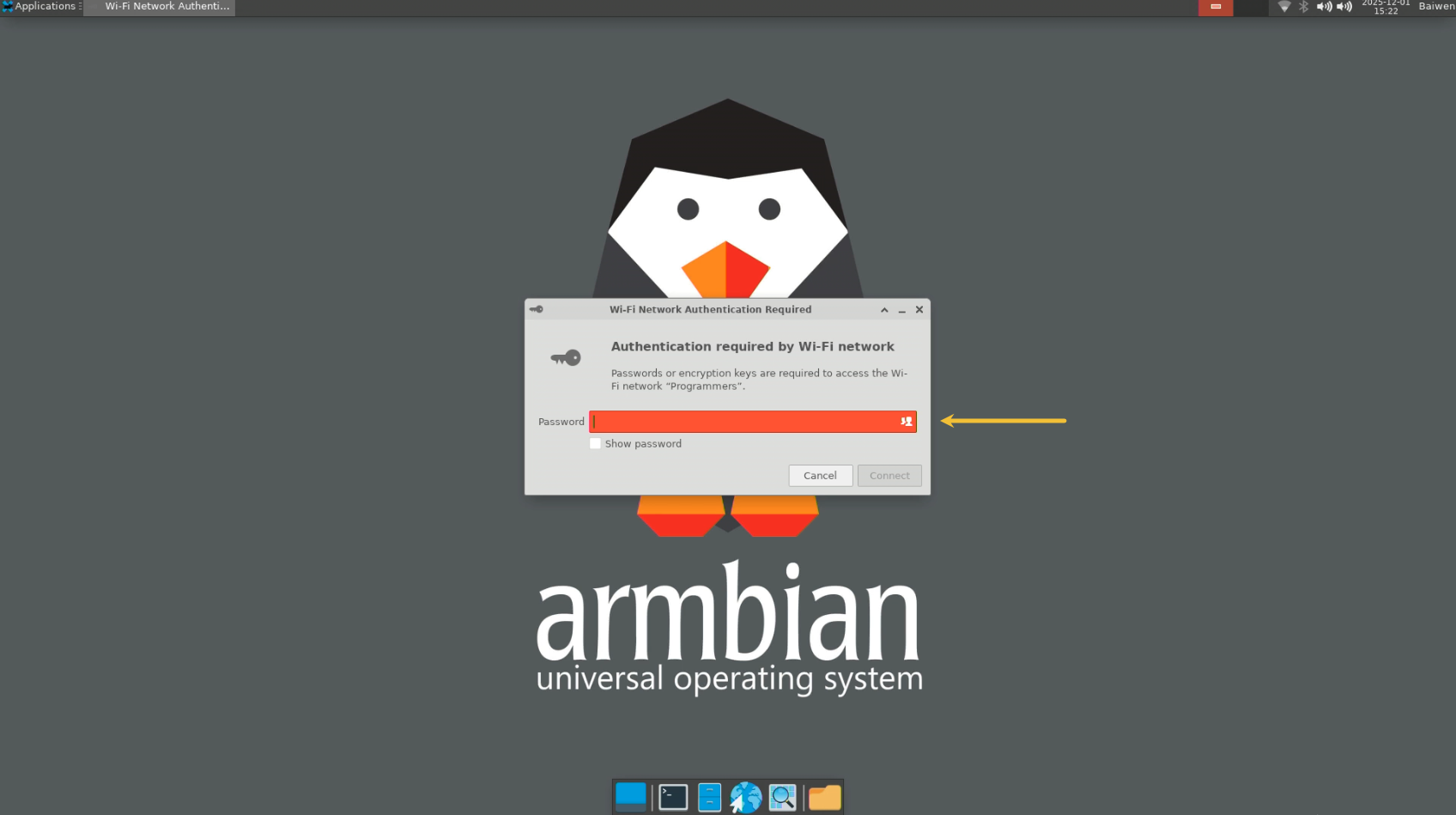

  3. 在弹出的对话框中输入 WiFi 密码。 输入密码
  4. 点击确认,等待连接成功。
