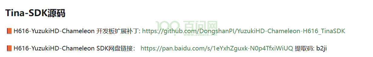

首先,在 Windows 上,打开前面的章节《源码工具文档手册》,找到SDK源码。
如下:
image-20241224111130686

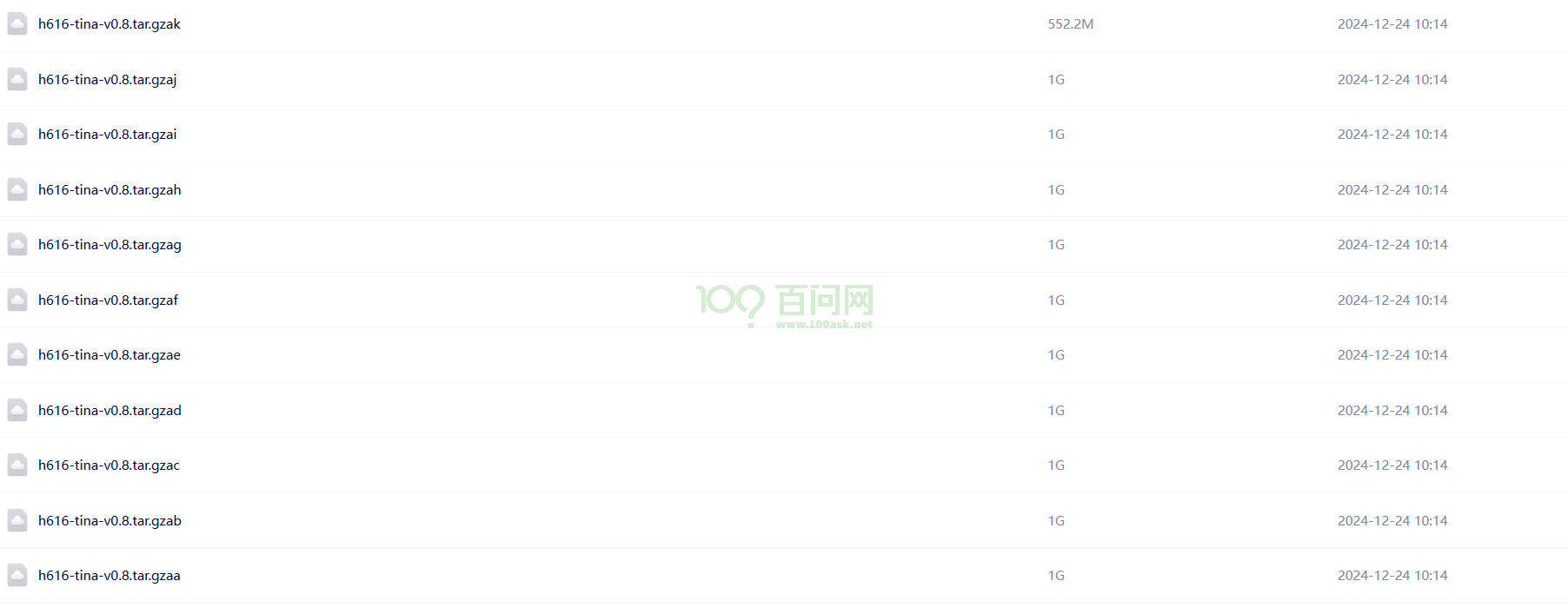

SDK源码需要通过百度网盘下载,一共有11个压缩包,如下所示:
image-20241224111235382
下载完成后,通过网络等方式拷贝到 Ubuntu 虚拟机目录下(路径自行选择)。
拷贝完成之后,执行以下指令,进行解压。

基于 H616-YuzukiHD-Chameleon 开发板,我们提供了一个扩展补丁包,执行以下指令,获取扩展支持仓库,然后加以应用,这里把SDK源码放在用户目录下 ~/ 。(注意:路径根据实际的路径进行修改)
cd ~/
git clone https://github.com/DongshanPI/YuzukiHD-Chameleon-H616_TinaSDK.git
cd YuzukiHD-Chameleon-H616_TinaSDK
git submodule update --init
cp ./* -rfvd ~/h616-tina-v0.8/

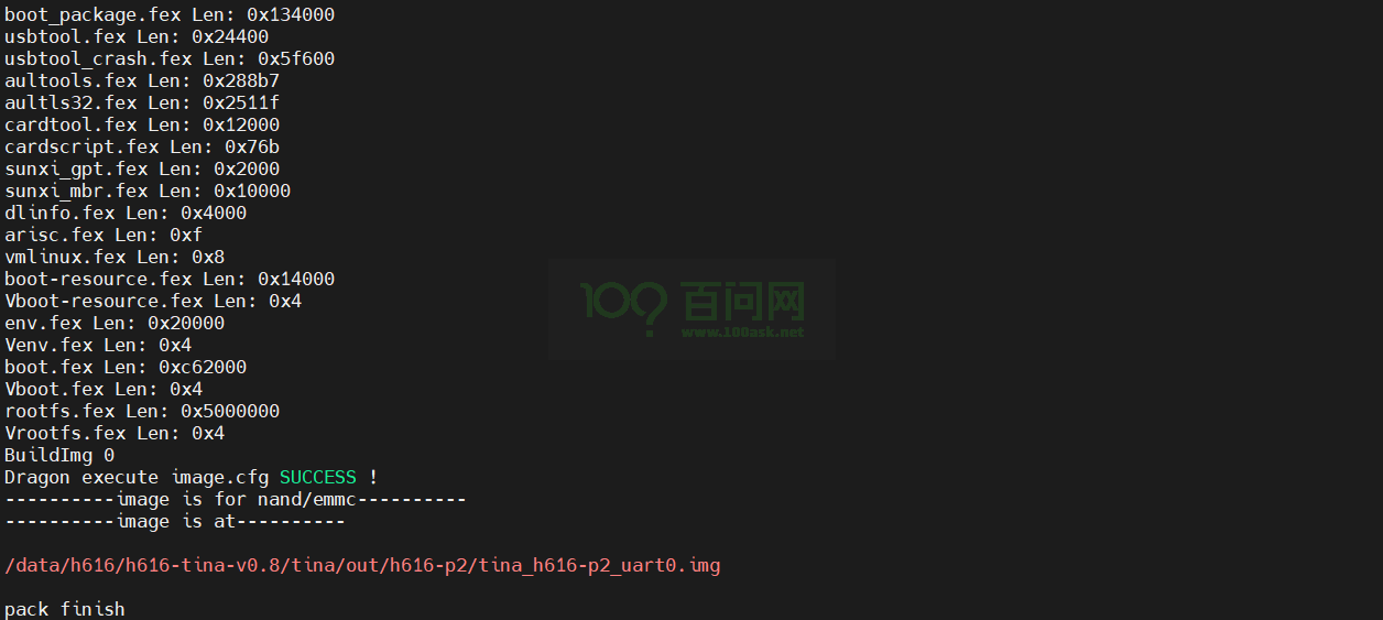

make -j32
pack
  • make -j32 :编译,其中-j后面的数字参数为编译用的线程数,可根据编译用的虚拟机实际情况选择。
  • pack : 打包,将编译好的固件打包成一个.img格式的固件,固件路径out/h616-p2/tina_h616-p2_uart0.img
image-20240815181717522

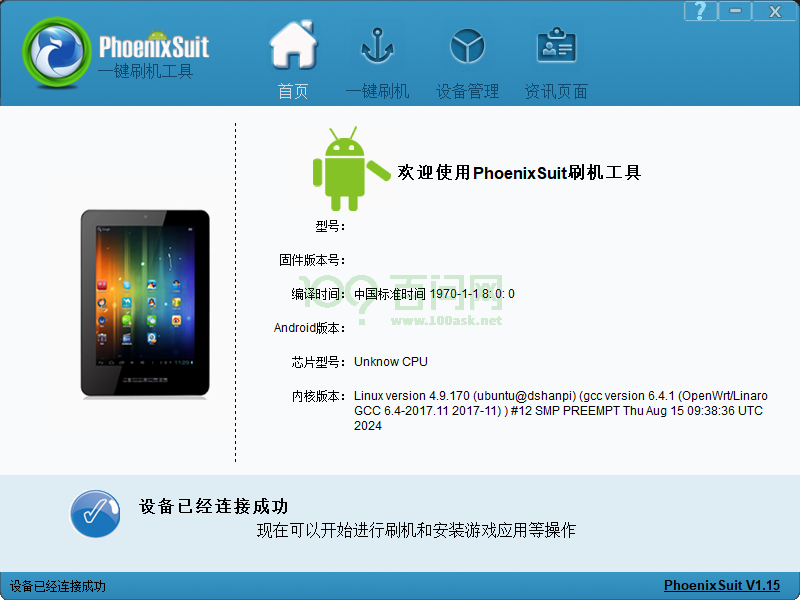

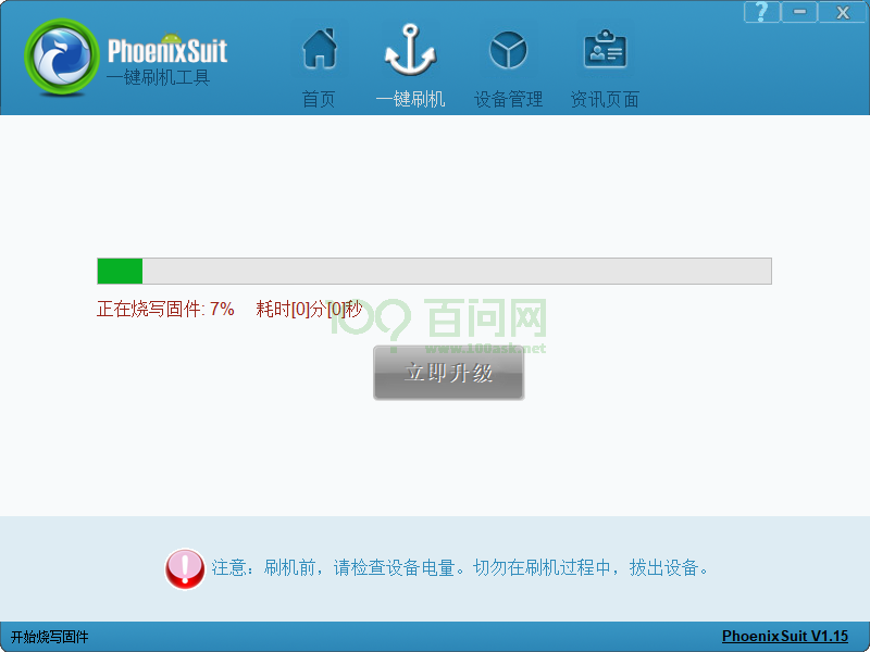

在windows上,需要提前安装好烧写工具 PhoenixSuit.exe。双击打开烧写工具 PhoenixSuit.exe。
image-20240815182517008

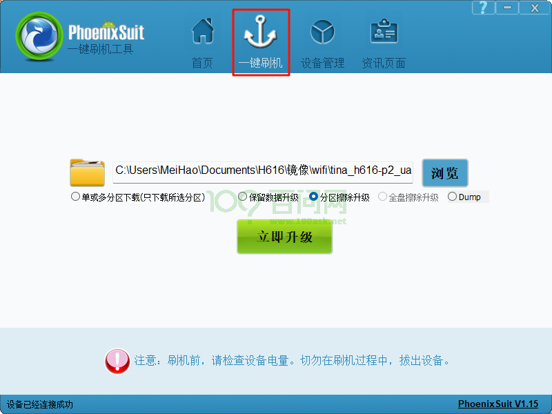

选择一键刷机。
image-20240815182551579

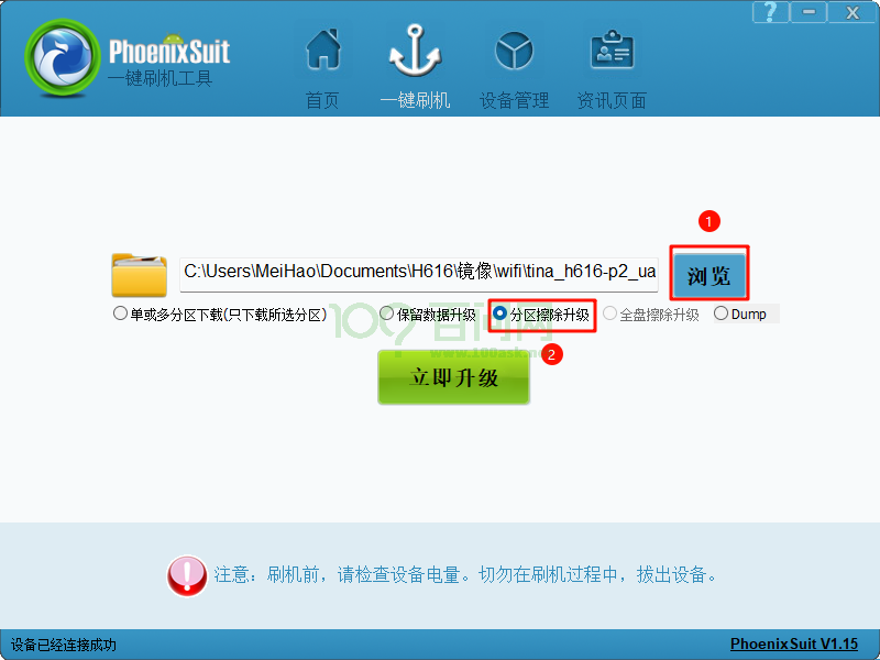

点击①浏览,选择固件,②分区擦除升级。
image-20240815182732472
不需要点击立即升级,先按住开发板上的 FEL 按键,不要松手!!!,再点击 RESET,再松开 FEL 按键,即可自动烧写固件。

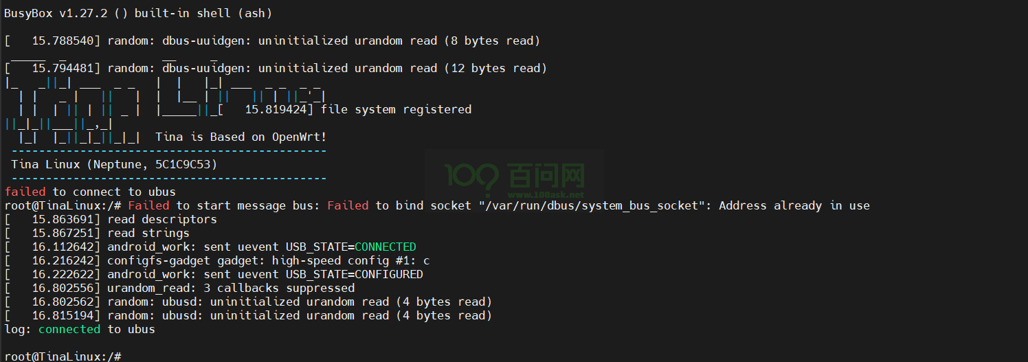

烧写完成后,即可查看串口终端打印信息。
