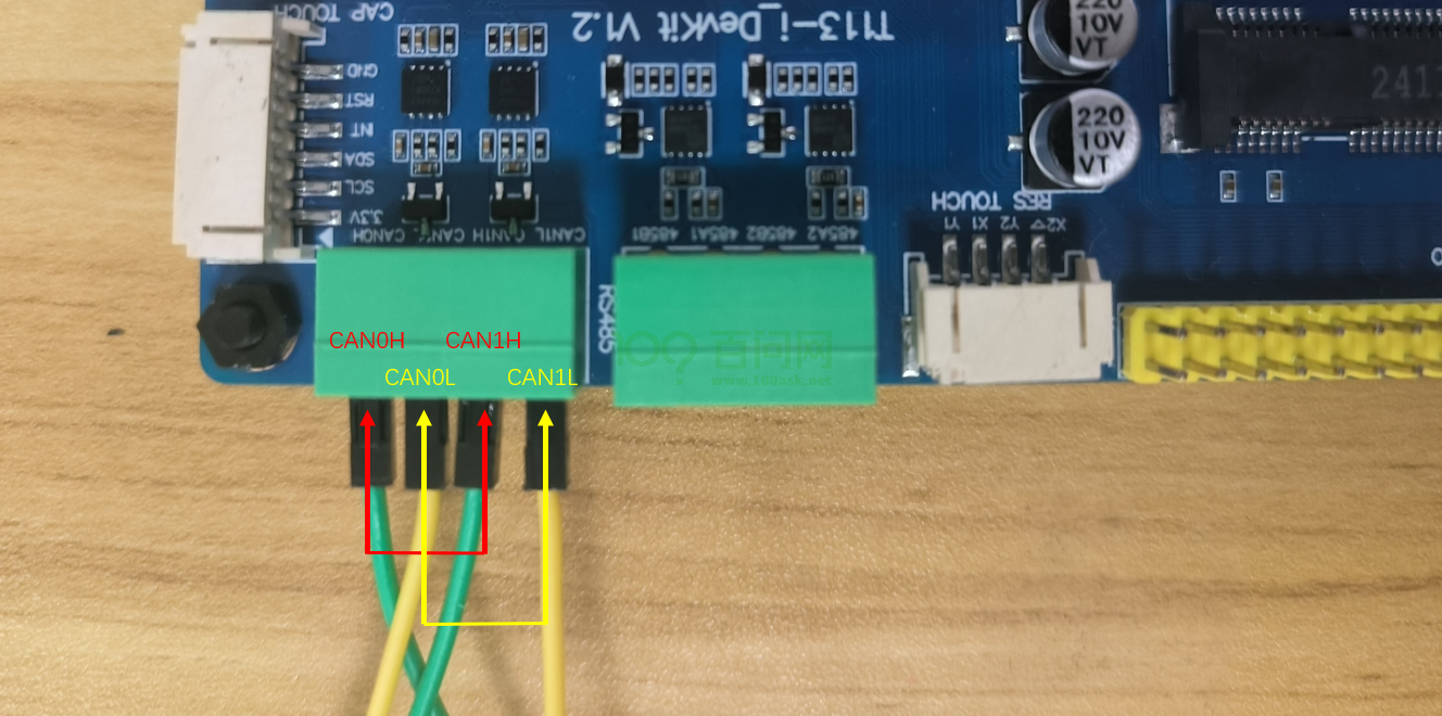

测试之前,先使用两根杜邦线,一根将 CAN0 L 连接至 CAN1 L,另一根将 CAN0 H连接 CAN1 H。
连接如下图:
image-20240718100001191
