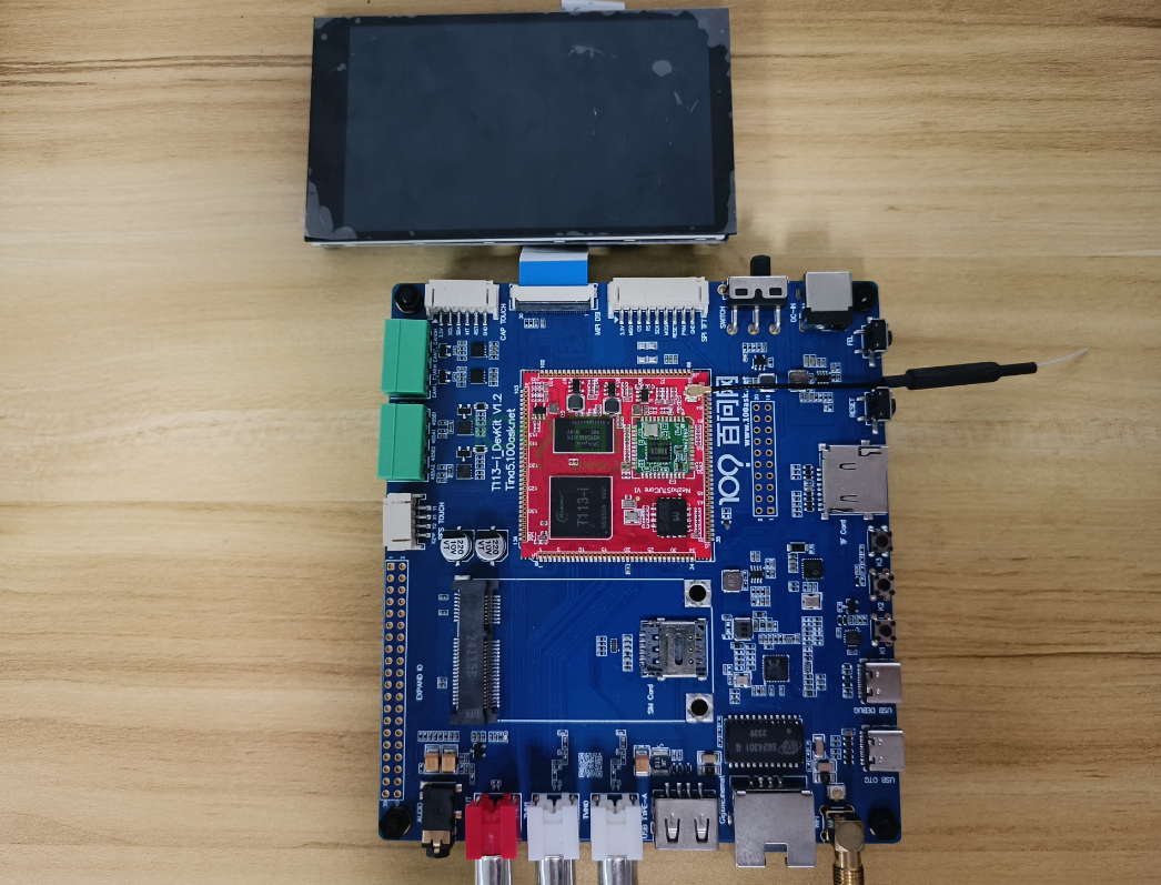

硬件接线指南​
想要实现显示 LVGL demo,首先要连接好屏幕,下面是连接屏幕的指南图:
image-20240829114352122
排线的蓝色面朝上,插入开发板的mipi接口。

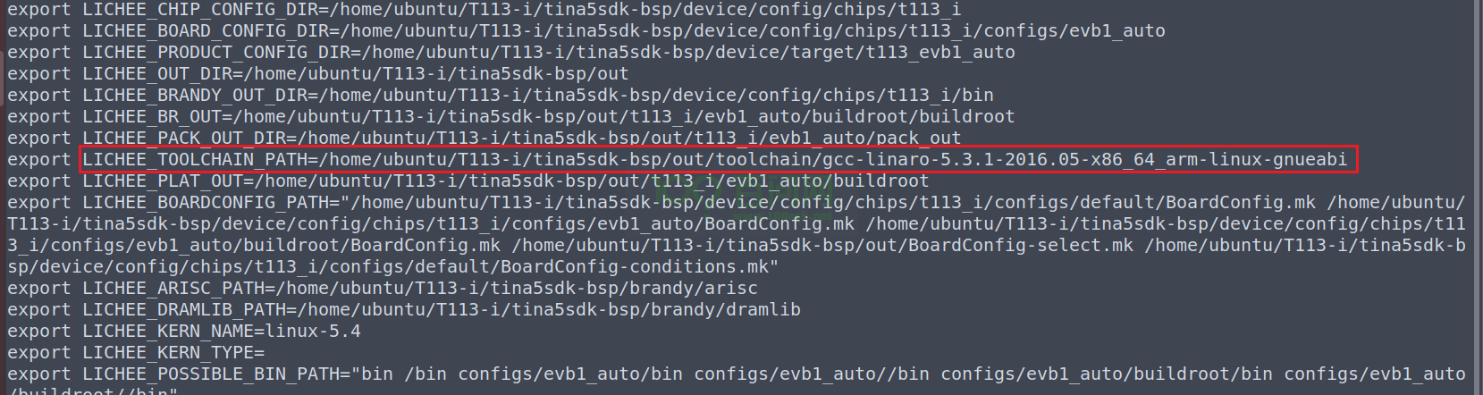

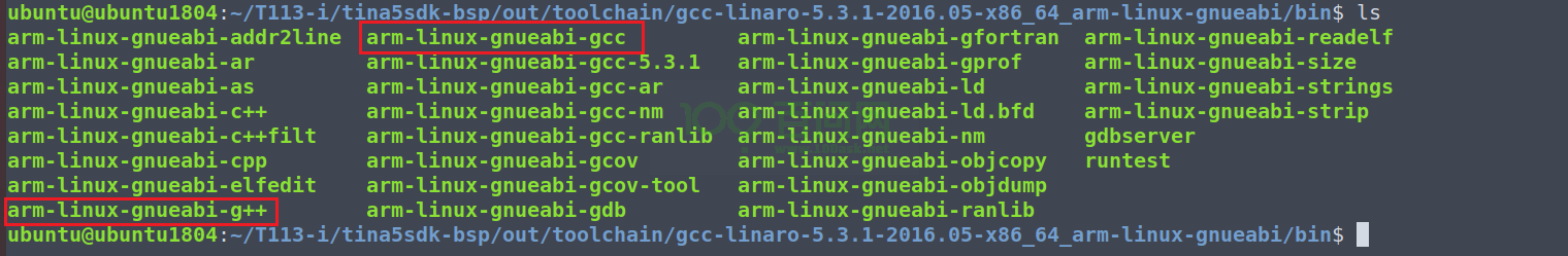

在Tina5-SDK源码根目录上,查看文件.buildconfig,
image-20240829143537975
可以看到交叉编译工具链的位置(根据实际位置为主):
/home/ubuntu/T113-i/tina5sdk-bsp/out/toolchain/gcc-linaro-5.3.1-2016.05-x86_64_arm-linux-gnueabi/bin
ls查看交叉编译工具如下:
image-20240829143941574

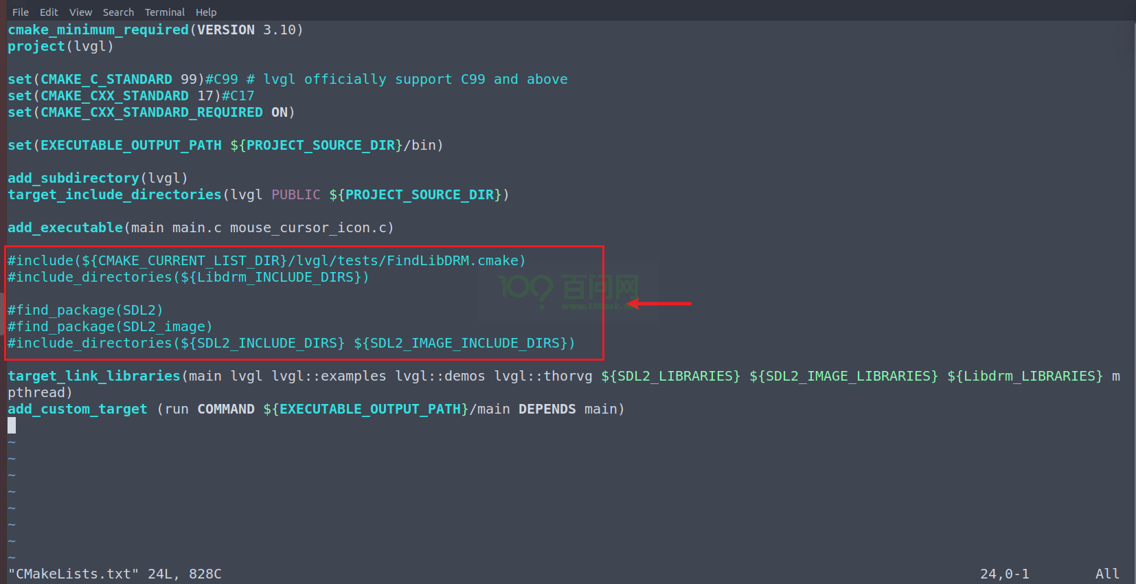

修改 CMakeLists.txt 文件,注释无需使用的库,否则编译会报错。
ubuntu@ubuntu1804:~/T113-i/lvgl_demo/lv_port_linux$ vim CMakeLists.txt
image-20240830182538605
注释完成后,在vim普通模式下,输入:wq保存退出。

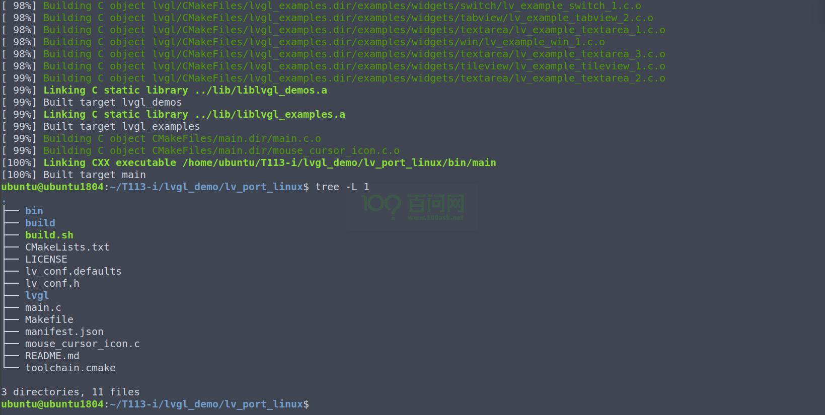

做完以上操作,即可开始执行脚本编译:
ubuntu@ubuntu1804:~/T113-i/lvgl_demo/lv_port_linux$ ./build.sh
注意:
cmake 版本要大于 3.12.4,否则编译会报错,本教程使用的 cmake 版本是3.28.3
编译如下:
image-20240830195030125

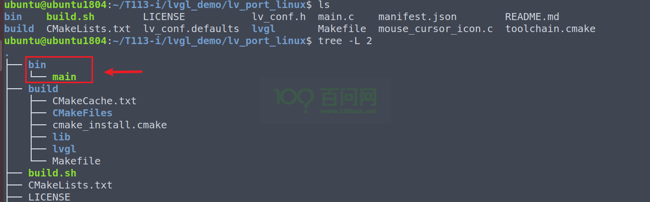

运行示例程序​
编译完成后,可执行程序保存在bin目录下。
image-20240830195211708

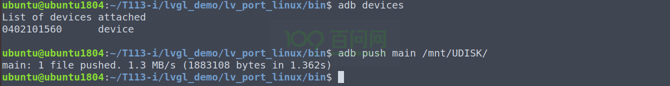

adb上传程序​
在Ubuntu上,使用 adb 工具把可执行程序main上传到开发板的/mnt/UDISK/底下,
执行以下指令:
adb push main /mnt/UDISK/
image-20240830200230538

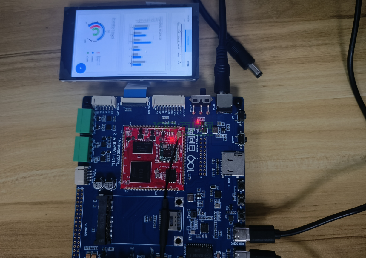

运行程序​
进入开发板终端之后,执行以下指令,运行程序:
/mnt/UDISK/main
image-20240831133627374

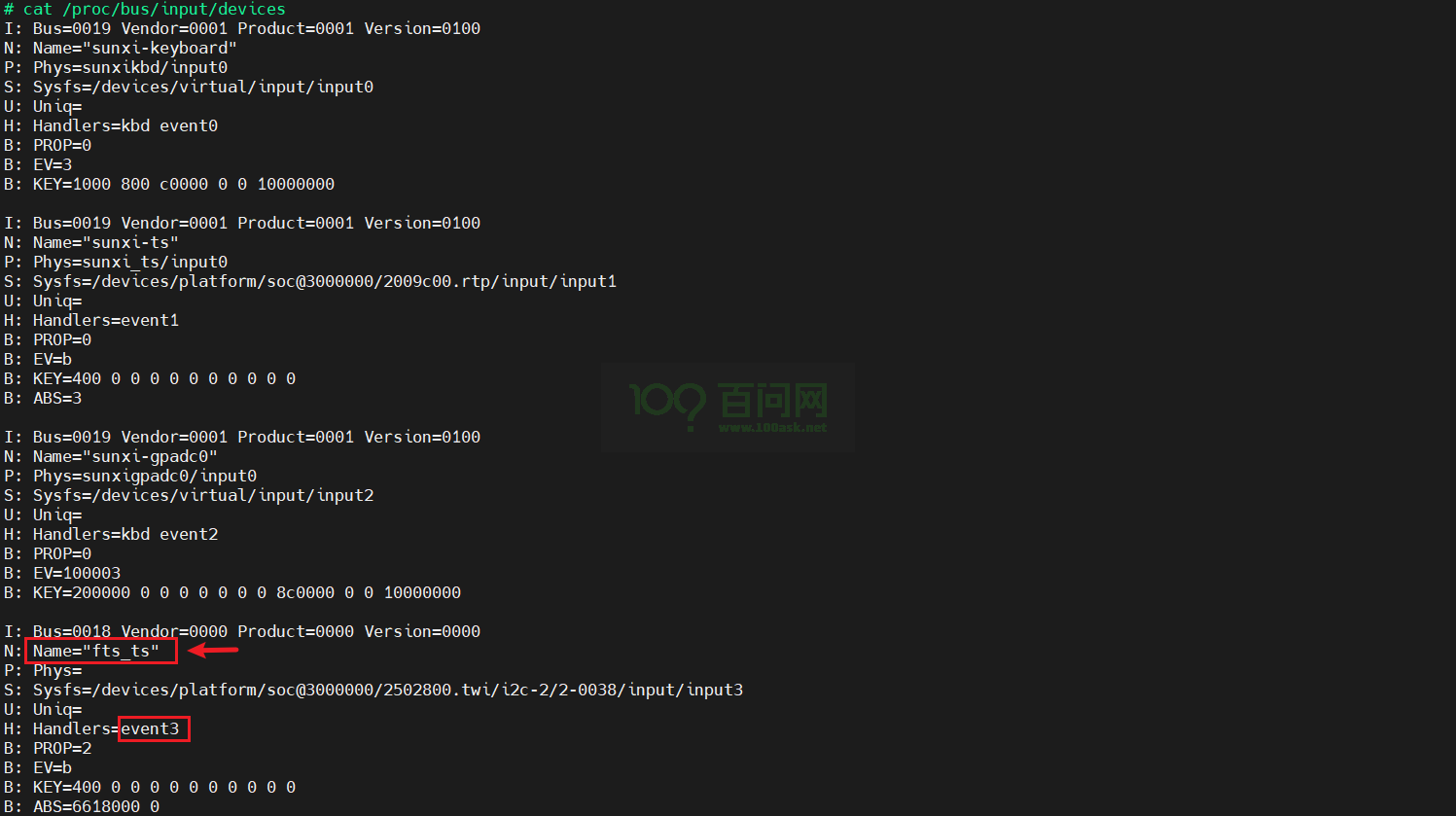

首先需要确定哪个设备节点是支持触摸的,在开发板上,执行以下指令:
cat /proc/bus/input/devices
可以看到,支持触摸的设备节点是 /dev/input/evnet3
image-20240830202346988
如果不知道哪个是触摸的设备节点,可以使用 hexdump 或者 cat工具一个一个输入设备节点进行测试,点击触摸屏幕,有数据的往往就是了,如下:

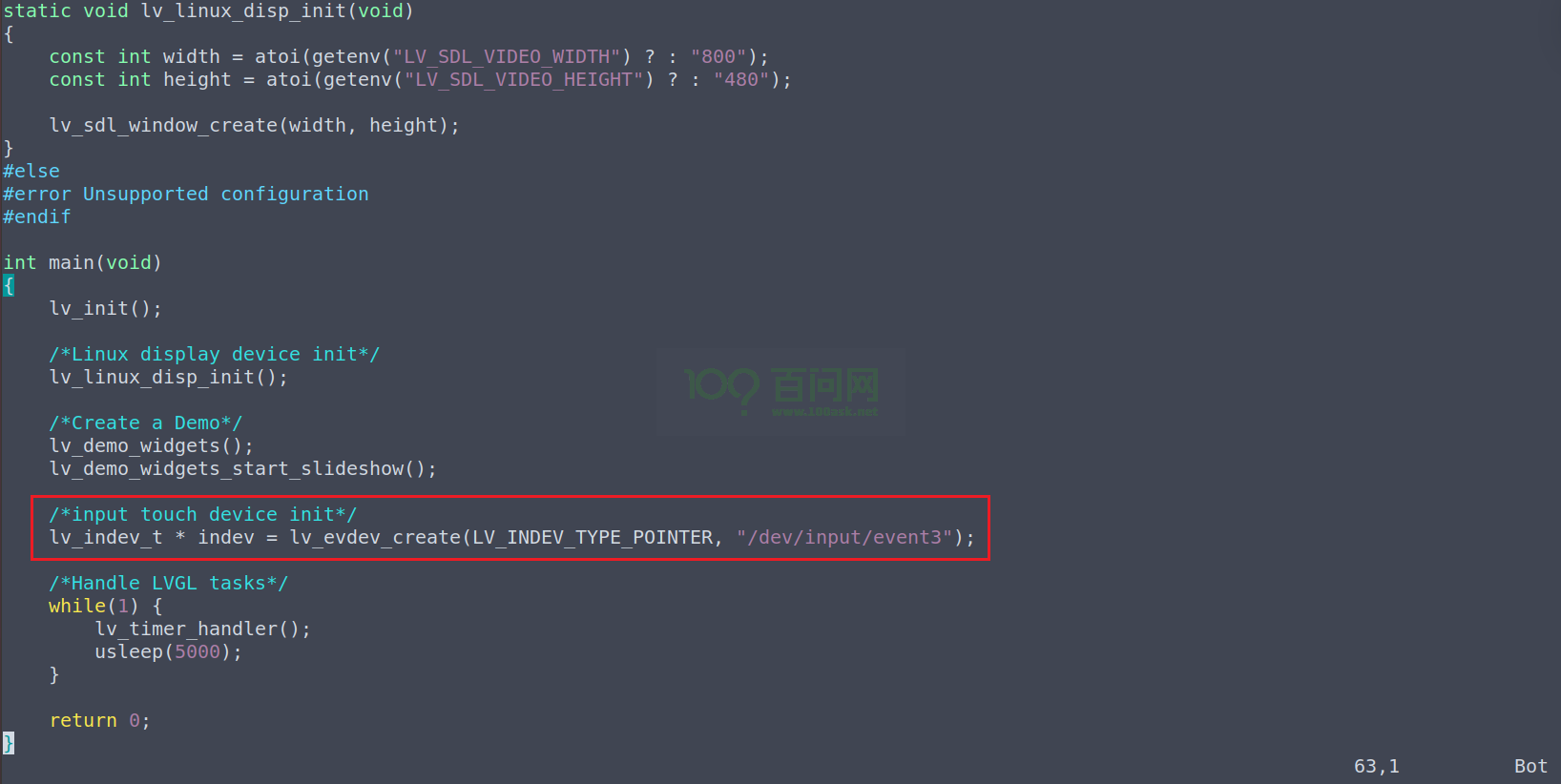

经过测试,可以确定支持触摸的设备节点是 /dev/input/event3,在Ubuntu上,进入示例项目lv_port_linux目录底下,修改main.c。
添加如下代码:
lv_indev_t * indev = lv_evdev_create(LV_INDEV_TYPE_POINTER, "/dev/input/event3")
image-20240830203224539
添加完成后,在vim的普通模式下,执行 :wq退出保存。

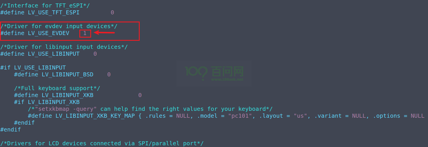

还不能马上编译,还需要修改示例项目lv_port_linux目录底下的配置文件 lv_conf.h,
vim lv_conf.h
找到LV_USE_EVDEV,把 0 修改成 1,表示启用对 Linux 输入设备(通过 evdev 接口)支持的宏定义。
image-20240830203550919
修改完成后,在vim的普通模式下,执行 :wq退出保存。
