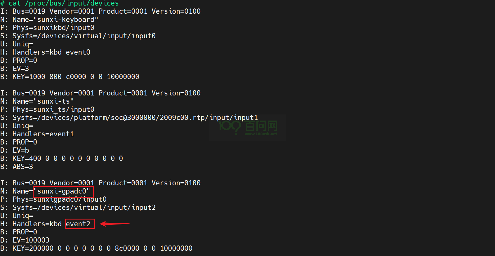

打开串口终端,想要在终端测试按键功能,需要查看按键对应的设备节点是哪个,执行以下指令,
cat /proc/bus/input/devices
从下图可以看到,按键对应的设备节点是 /dev/input/event2,

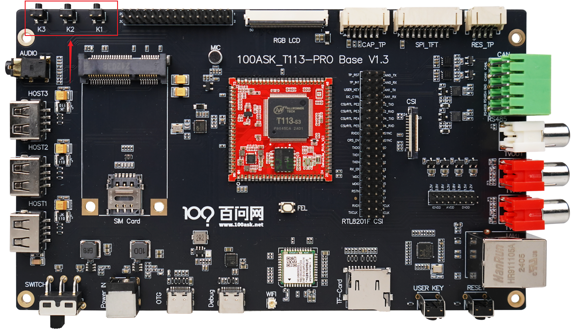

开发板上有三个按键,按键的位置如下图,
image-20241127145256223

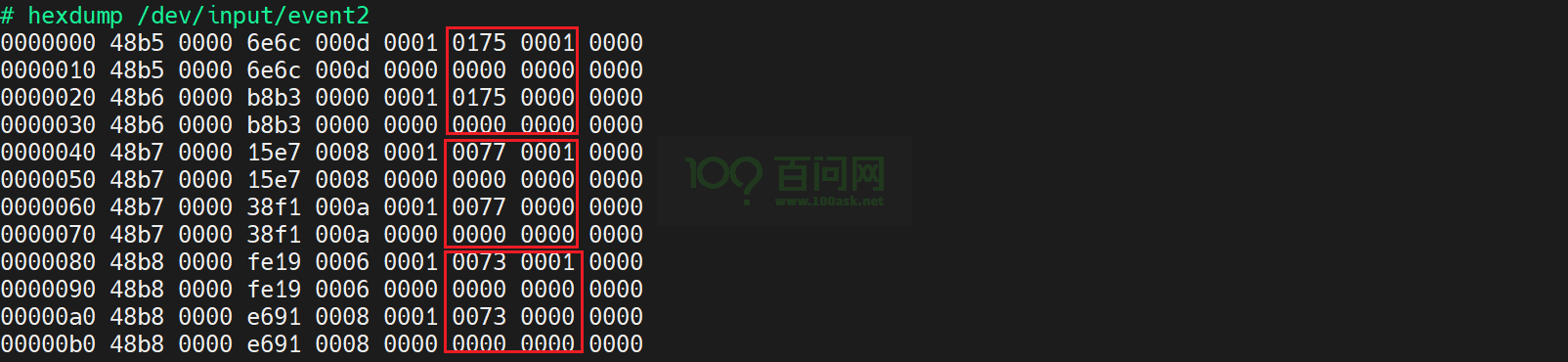

执行指令之后,依次按下按键 k1 、k2 和 k3,会出现以下信息,
image-20241127145137147
这样就可以根据返回的数据来进行应用。
