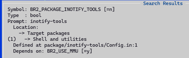

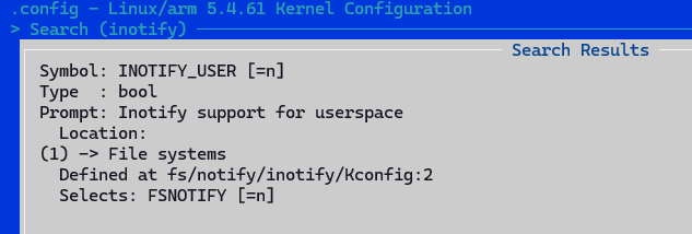

运行报错:
# dnsmasq -C /etc/dnsmasq.conf
dnsmasq: failed to create inotify: Function not implemented
需要按照如下示例打开inotify支持:
- kernel部分
- 用户层部分

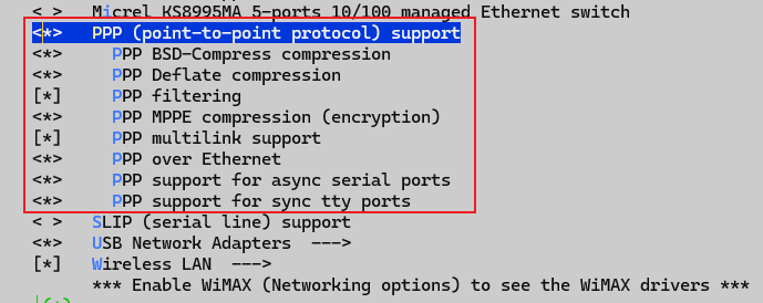

1. kernel配置
./build.sh menuconfig- 按照下图选择对应的选项
./build.sh savemenuconfig

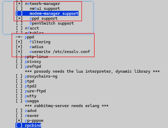

2. buildroot配置
./build.sh buildroot_menuconfig -
按照下图选择对应的选项
./build.sh buildroot_saveconfig

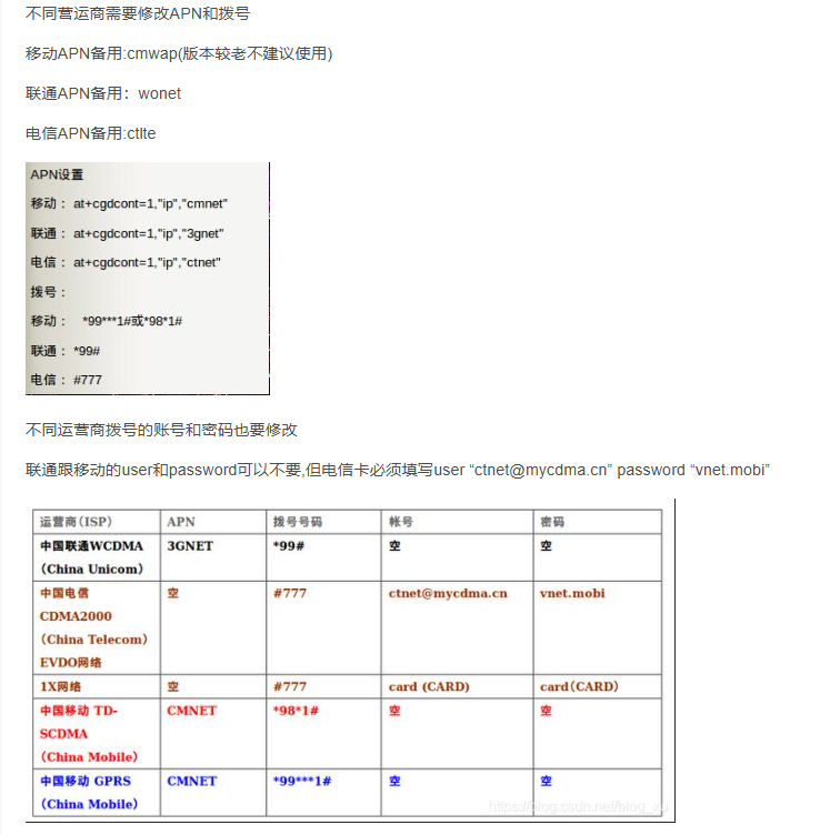

3.4. 不同运营商APN和拨号配置
