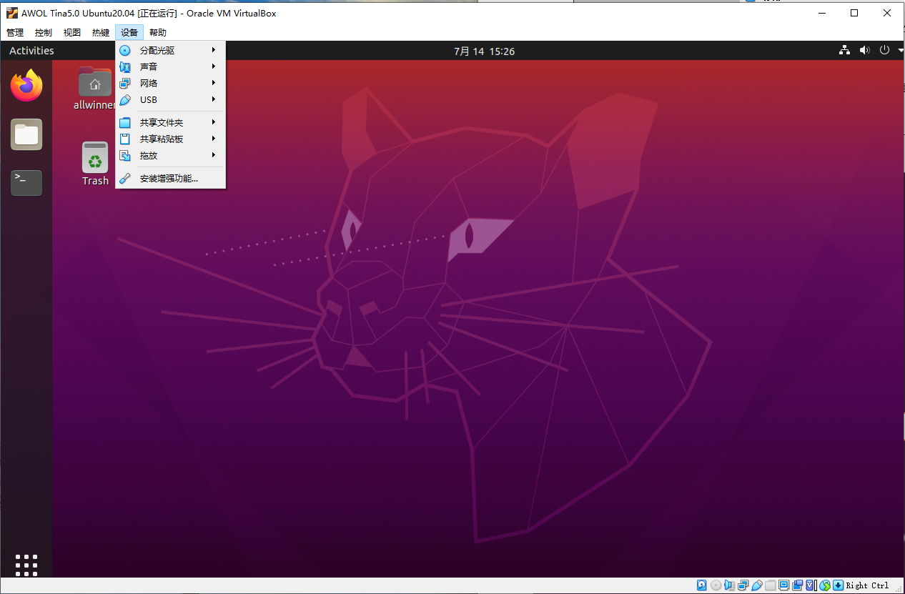

方法一: 点击虚拟机界面上面菜单栏的【设备】--【安装增强功能】。然后可以看到在虚拟机的光驱中自动加载了增强iso的文件(VBoxGuestAdditions.iso),点击【Run】运行按钮。接着按虚拟机所指引步骤进行即可。

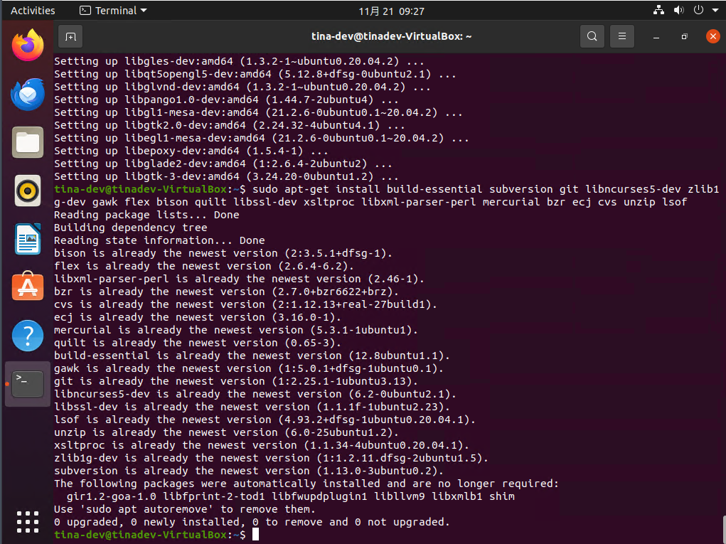

  • 安装开发依赖
sudo apt-get install build-essential python3 python3-dev subversion git libncurses5-dev zlib1g-dev gawk flex bison quilt libssl-dev xsltproc libxml-parser-perl mercurial bzr ecj cvs unzip lsof tree python-is-python3
image-20241121092718439

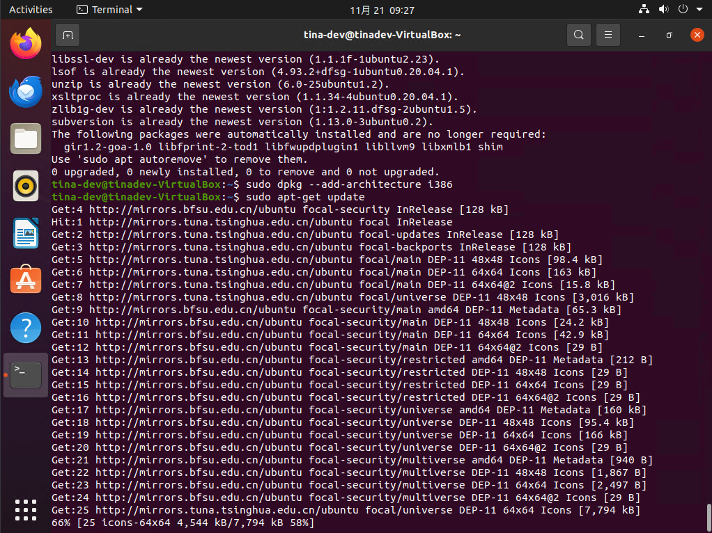

  • 增加架构支持
sudo apt-get update
image-20241121092739398

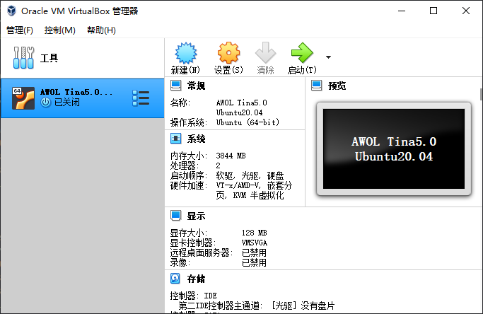

如果您无法独立配置好编译环境,我们为您准备了一个配置好的可以编译 Tina 的 Ubuntu 20.04 虚拟机,该虚拟机基于 Oracle VM VirtualBox 6.1.16 版本,配置单核4G内存,您可以根据您开发PC的性能修改虚拟机配置,建议您增大核心数以提到编译速度。

首先安装一个虚拟机软件,推荐 免费开源的 VirtualBox 虚拟机。当然也支持 VMWare WorkStation,ESXi 等虚拟机软件。这里以 VirtualBox 作为示例。
image-20220713153358551
下载虚拟机文件,一个 Ubuntu20.04.ova 文件,双击打开它。
image-20220713153229932
进入这个配置页面中,按图中所示配置虚拟机参数。
image-20220713153803299

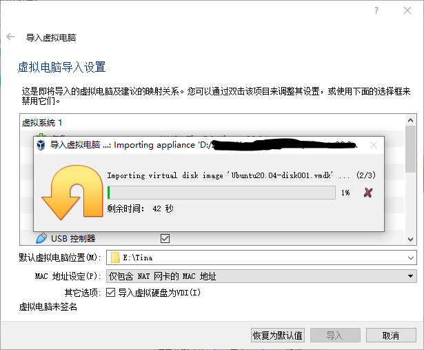

点击导入,开始导入(虚拟机较大,可能比较慢)
image-20220713153859110
导入后启动即可

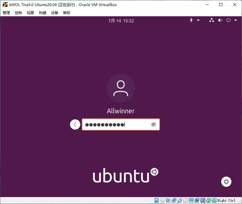

我们先启动虚拟机,输入密码 Pass123456 进入系统。
image-20220714152336448

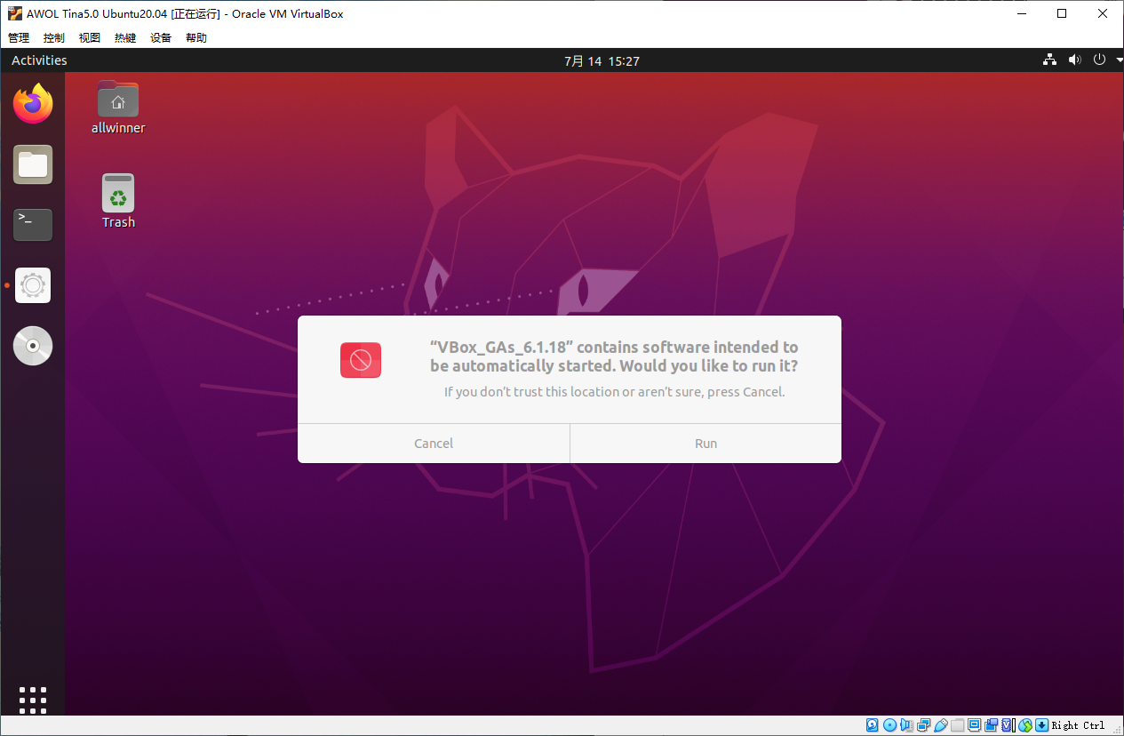

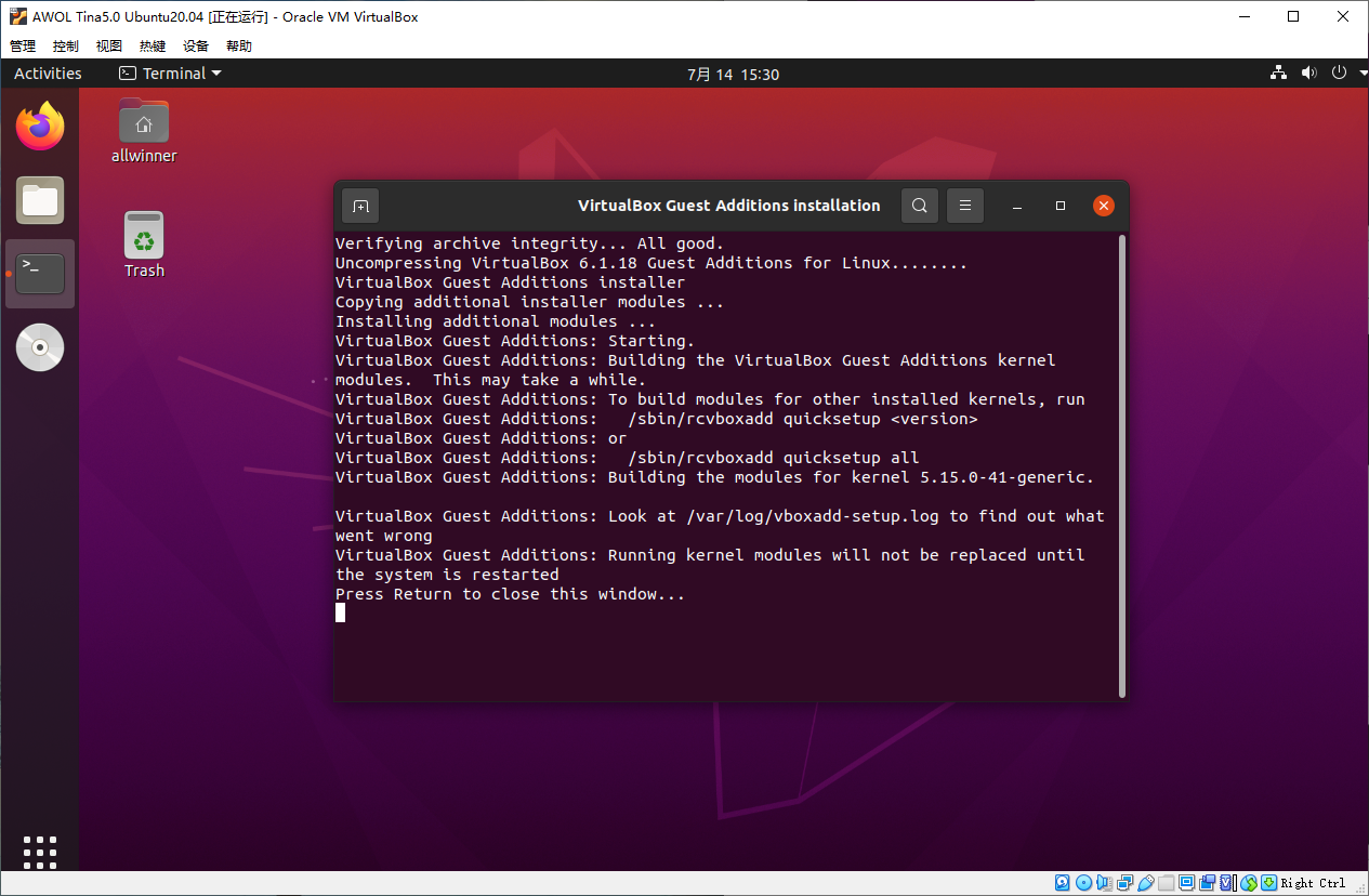

到 设备 -> 安装增强功能 点击并安装增强功能。
image-20220714152622549
点击 Run
image-20220714152722117

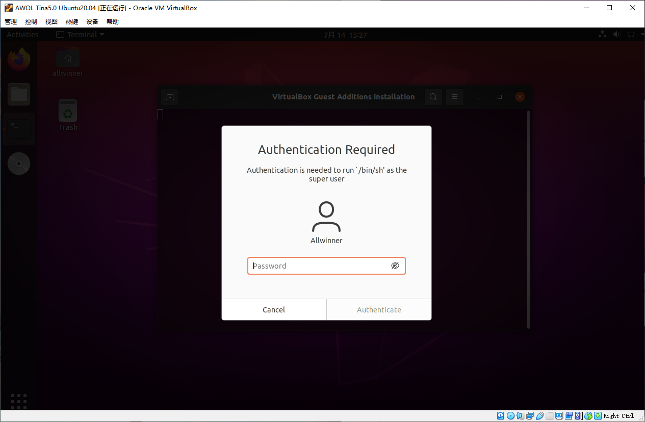

输入密码 Pass123456
image-20220714152750883
安装完成了,按回车
image-20220714153054008

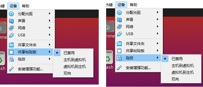

设置共享粘贴板为双向、拖放双向

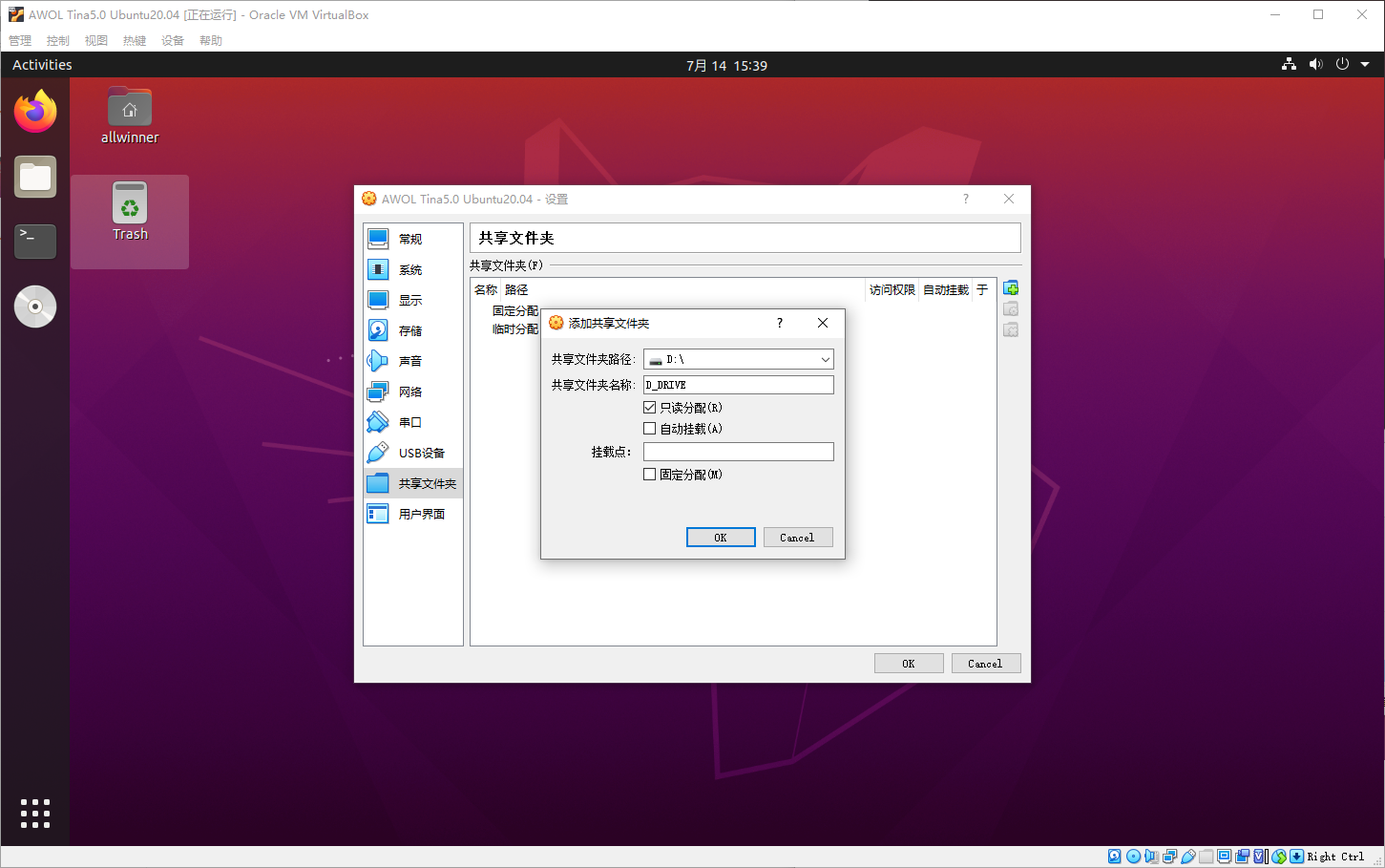

同时也可以设置一下共享文件夹
image-20220714154002672

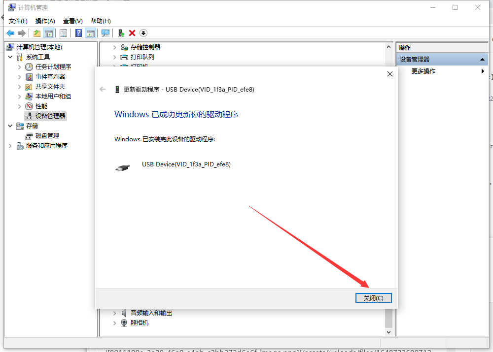

Windows 驱动安装​
Windows 驱动下载地址:https://www.aw-ol.com/downloads/resources/15

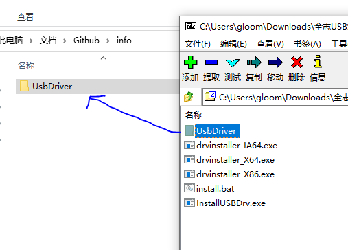

  • 下载后解压 UsbDriver 到任意文件夹
image-20230329174037857
  • 右键此电脑,管理
image-20230329174138747

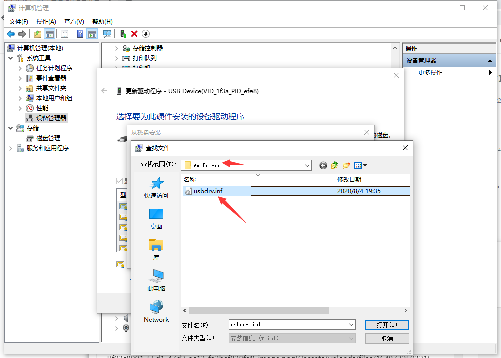

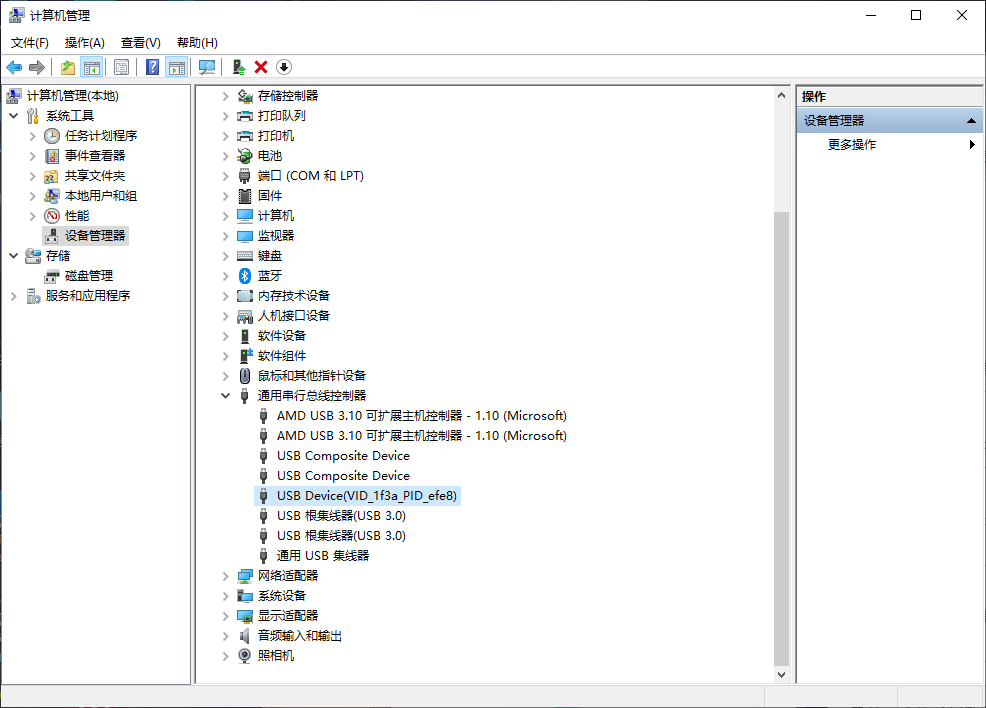

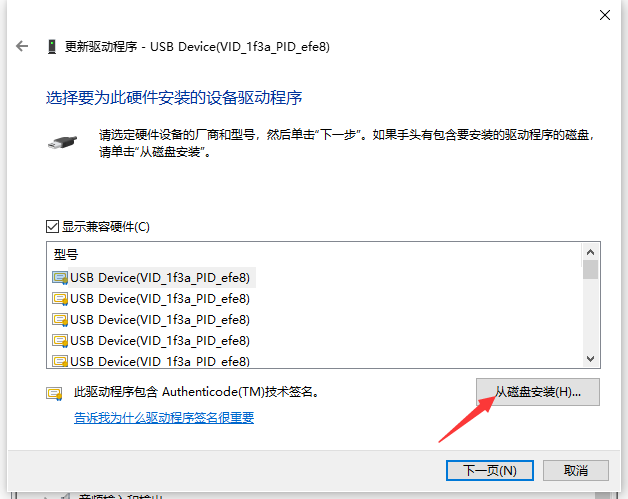

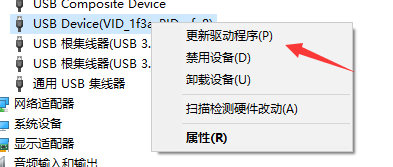

  • 链接待烧录的设备,并使设备进入下载模式,找到资源管理器里的USB Device(VID_1f3a_PID_efe8)

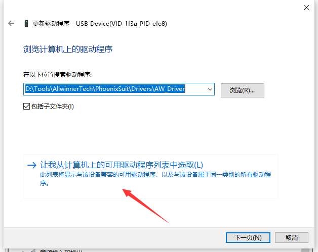

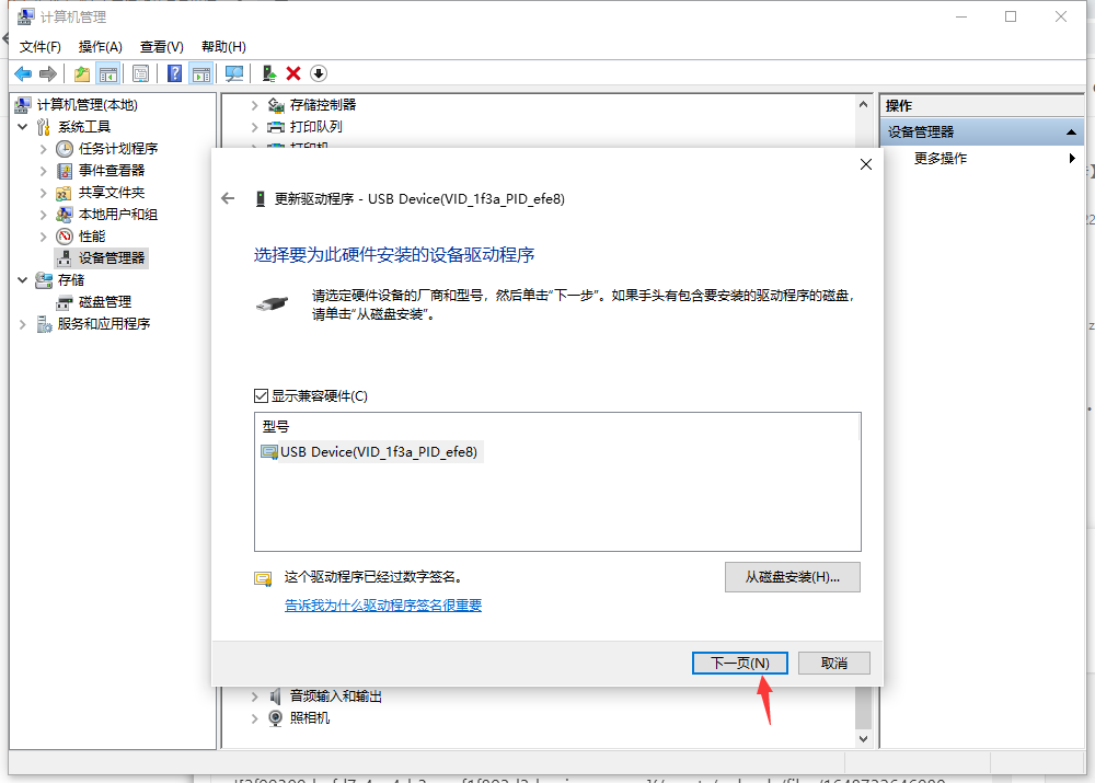

  • 右键,更新驱动程序
  • 浏览我的电脑查找
  • 让我从计算机上的可用驱动列表中选取

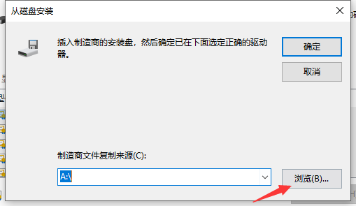

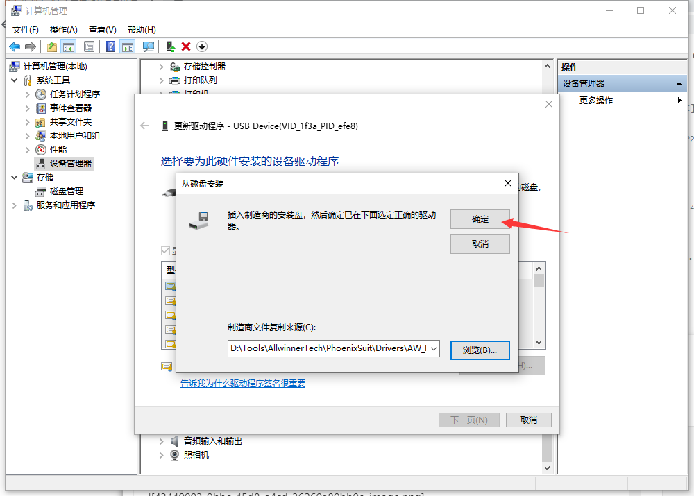

  • 从磁盘安装
  • 浏览
  • 选择刚才解压出来的文件夹中的usbdrv.inf 文件
  • 确定
  • 下一页
  • 安装完成,关闭窗口

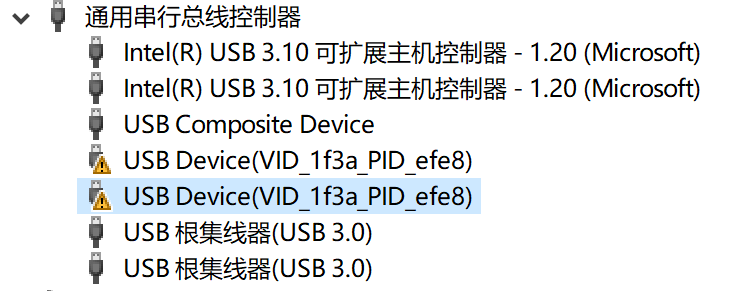

Windows 驱动常见问题​
  • 问题:
出现两个 USB Devices
解决方法:
  • 右键卸载设备
  • 勾选卸载驱动程序
image-20230329174851812
  • 重新安装一遍驱动
