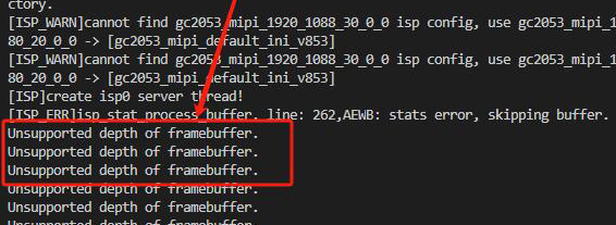

【注意,运行这里的DEMO请先移植LCD驱动!! 】
否则报错 Unsupported depth of framebuffer

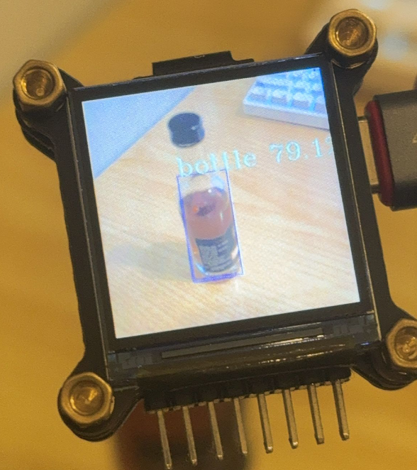

cv::Mat detect_ssd(const cv::Mat& bgr, float **output) {

cv::rectangle(bgr, cv::Point(left, top), cv::Point(right, bottom), cv::Scalar(0, 0, 255), 1);
char text[256];
sprintf(text, "%s %.1f%%", class_names[BBox[keep_index[i]].cls_idx], BBox[keep_index[i]].score * 100);
cv::putText(bgr, text, cv::Point(left, top), cv::FONT_HERSHEY_COMPLEX, 1, cv::Scalar(0, 255, 255), 1, 8, 0);
bbox_per_frame.emplace_back(left, top, width, height);
// 返回绘制了框和标签的图像
return bgr;

这段代码主要完成了从视频设备获取图像、预处理图像、执行模型推理、目标检测和将结果写入帧缓冲区文件等一系列操作,以实现实时目标检测并在显示设备上展示检测结果。
效果展示​
image-20240126200516520
