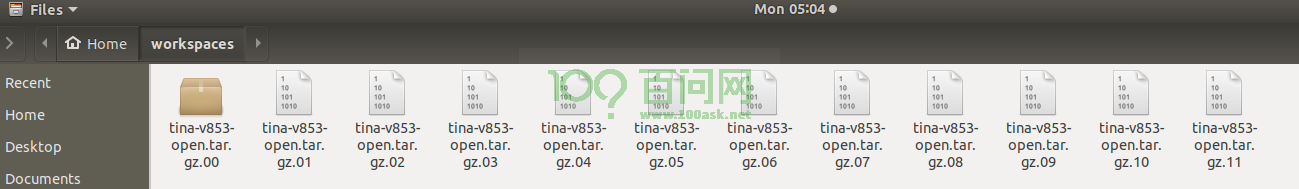

​ 由于Tina SDK包的大小较大,我们将其分卷压缩并放在在了百度网盘中 ,位于07_Tina_SDK包目录下,将该目录下的全部文件下载并拷贝到虚拟机下,如下所示
image-20230410170425039
​ 在此目录下打开终端,输入cat tina-v853-open.tar.gz* | tar xz,合并压缩包并解压压缩包。
book@100ask:~/workspaces$ cat tina-v853-open.tar.gz* | tar xz
该过程时间可能会比较长,需要耐心等待。
​ 解压完成后会在当前目录下生成一个tina-v853-open的文件夹,该文件夹即为Tina SDK包的全部目录。
book@100ask:~/workspaces$ ls
tina-v853-open tina-v853-open.tar.gz.01 tina-v853-open.tar.gz.03 tina-v853-open.tar.gz.05 tina-v853-open.tar.gz.07 tina-v853-open.tar.gz.09 tina-v853-open.tar.gz.11
tina-v853-open.tar.gz.00 tina-v853-open.tar.gz.02 tina-v853-open.tar.gz.04 tina-v853-open.tar.gz.06 tina-v853-open.tar.gz.08 tina-v853-open.tar.gz.10
