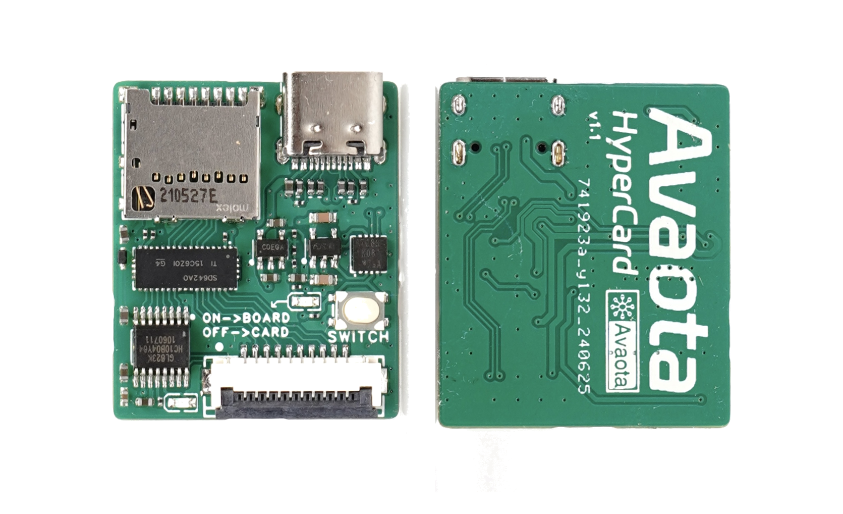

Avaota Hyper Card Reader 是专为解决开发过程中频繁拔插读卡器烧录系统而设计的先进设备。在开发和测试嵌入式系统时,经常需要使用读卡器进行固件烧录、数据交换或配置更新。然而,传统的读卡器经常需要物理插拔,这不仅浪费时间,还容易导致连接不稳定或损坏设备接口的风险。
Avaota Hyper Card Reader 通过其独特的多路复用器和灵活的通路切换功能,显著简化了这一过程。设备集成的TS3DV642A0RUAR多路复用器允许用户通过简单的按钮操作选择不同的连接路径:一方面,可以通过USB接口直接连接到电脑,快速进行烧录和数据传输;另一方面,可以切换至开发板通路,与嵌入式系统或开发环境进行稳定的连接。
技术上,GL823K-HCY04芯片提供了广泛的存储卡和外部设备兼容性,确保了高效的数据读取和写入操作。STC8G1K08-36I-DFN8微控制器作为控制核心,响应用户的按钮触发,智能地管理MUX的切换,确保数据流向正确的连接路径。这种设计不仅节省了时间,还减少了误操作和设备损坏的风险,极大地提升了开发效率和工作流程的稳定性。
因此,Avaota Hyper Card Reader 不仅是一款功能强大的读卡器,更是一种创新的解决方案,专门针对开发过程中频繁拔插读卡器烧录系统的问题。无论是在开发团队内部还是个人开发者的工作台上,它都能够提供高效、可靠的数据连接和操作体验,为嵌入式系统的开发和调试提供了极大的便利性和安全性保障。

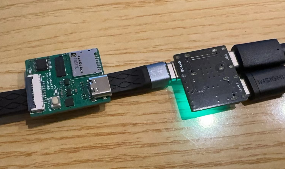

此时 Avaota Debugger 灯闪。将 Avaota Debugger 的背面朝上,使用连接线插入正面朝上的 Avaota Hyper Card Reader,方向如图所示:

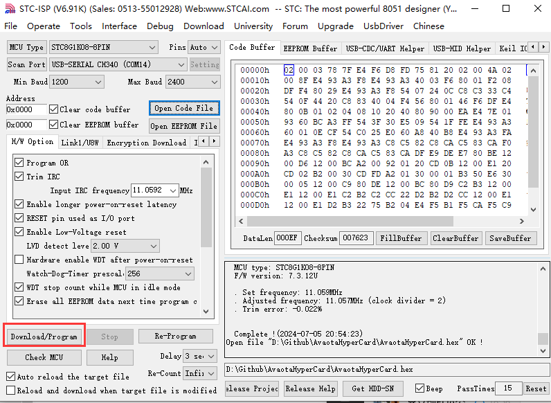

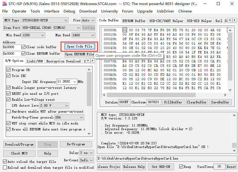

使用 STC-ISP 刷写固件​
固件也可以使用 STC-ISP 进行刷写,需要准备这两个东西:

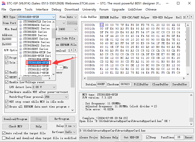

选择芯片
首先选择芯片,为 STC8G1K08-8PIN
image-20240705205509348

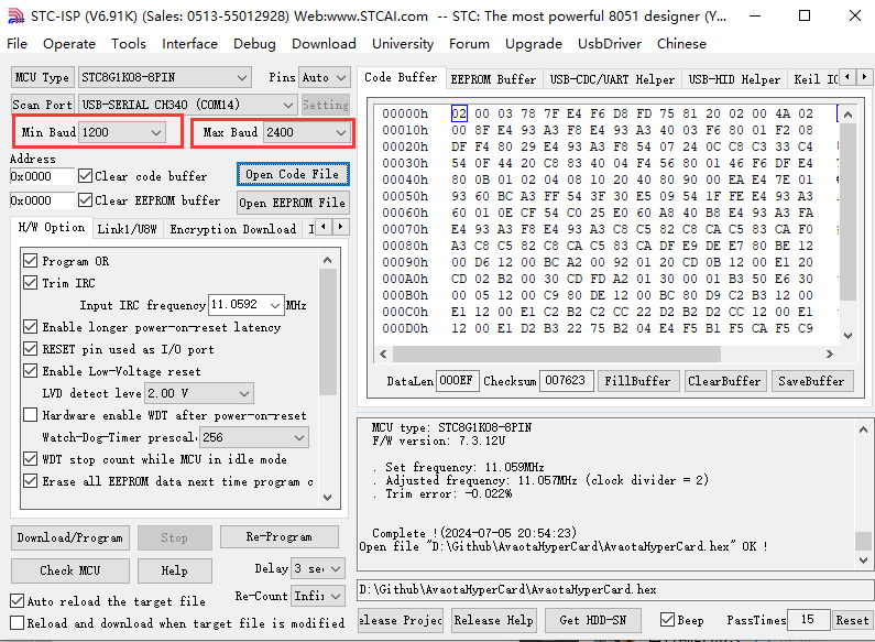

然后设置速率,最小 1200,最大 2400
image-20240705205559758
点击 Open Code File,打开 hex 文件
image-20240705205639366

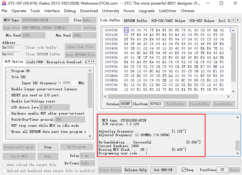

点击 Download/Program 进入下载模式
image-20240705205706318
此时会显示 Checking target MCU ...
image-20240705205716843
image-20240705205837998
开始下载
image-20240705205937023
下载完毕
image-20240705205952426
