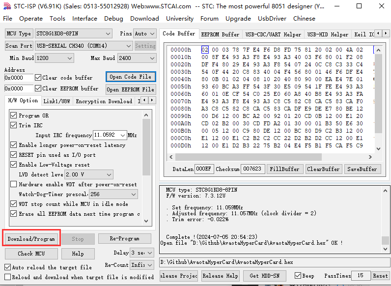

使用 STC-ISP 刷写固件
固件也可以使用 STC-ISP 进行刷写,需要准备这两个东西:
选择芯片
首先选择芯片,为 STC8G1K08-8PIN
然后设置速率,最小 1200,最大 2400
点击 Open Code File,打开 hex
文件
点击 Download/Program
进入下载模式
此时会显示 Checking target MCU ...
此时 Avaota Debugger 灯闪。将 Avaota Debugger 的背面朝上,使用连接线插入正面朝上的 Avaota Hyper Card Reader,方向如图所示:
开始下载
下载完毕
