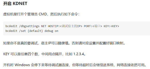

网络也可通过 KDNET 内核调试来打开

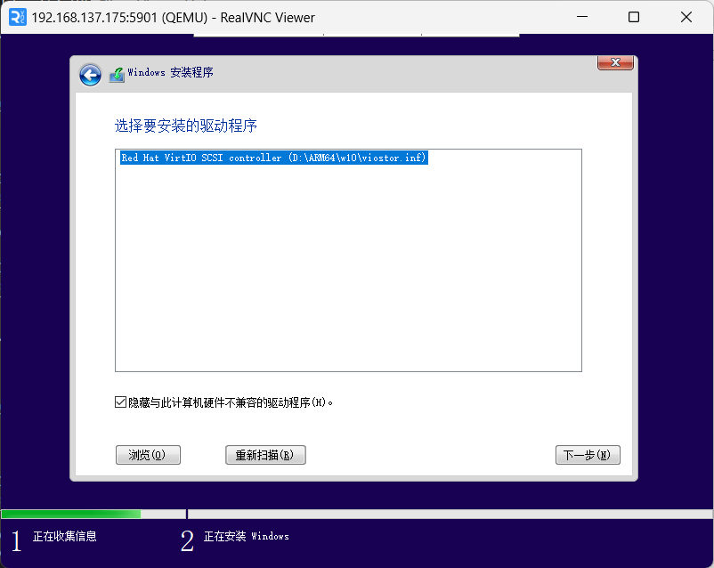

5. 执行完上面命令后便可使用VNC客户端通过 [IP]:5901 去查看启动界面了
6.  显示 Press any key to boot from CD or DVD 时按 空格键 或其他按键,否则将不会从 CDROM 启动
