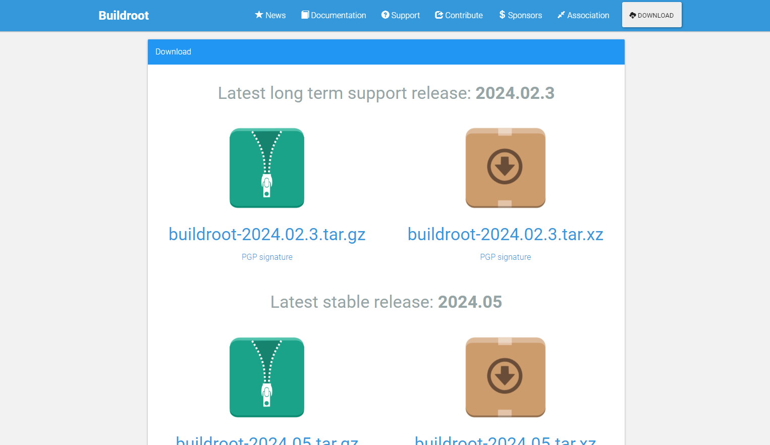

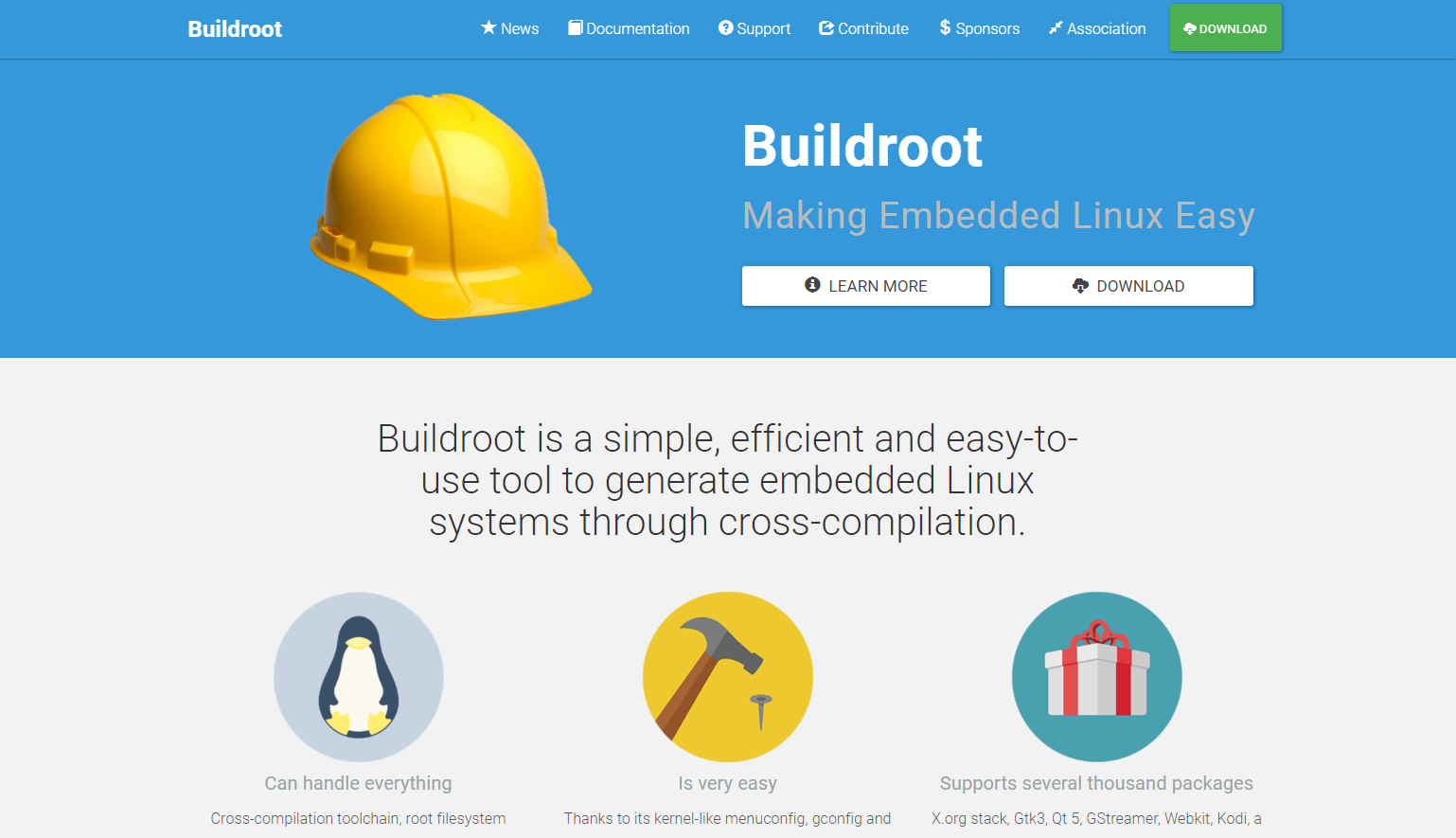

访问 Buildroot 官网:
- 首先,打开 Buildroot 的官方网站:https://buildroot.org/。
下载 Buildroot:
- 在官网的首页或者下载页面,你可以找到最新的 Buildroot 版本。通常情况下,SDK 会包含在完整的 Buildroot 发布中。
选择 SDK 版本:
- 确保你选择的是包含 SDK 的版本。在下载页面或者版本列表中,可以找到 SDK 相关的链接或者版本说明。

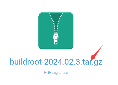

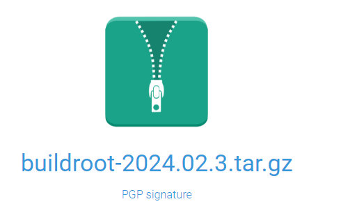

下载 SDK 压缩包:
- 点击下载链接,会开始下载相应的压缩包文件(通常是 tar.gz 格式),这是包含 Buildroot SDK 的完整包。

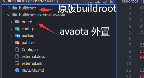

9.集成到 Buildroot:
10.克隆完成后,buildroot-external-avaota 目录会被创建在当前目录下。目录如下:
