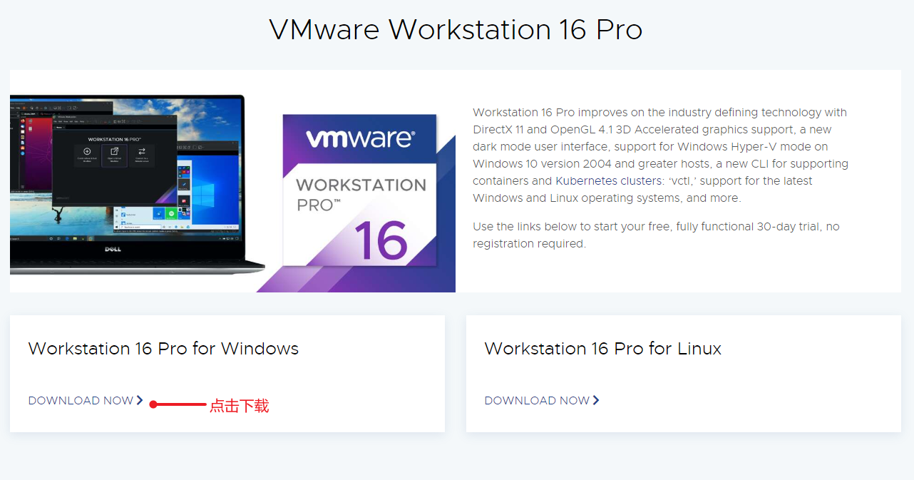

下载 VMWare 虚拟机工具​
使用浏览器打开网址 https://www.vmware.com/products/workstation-pro/workstation-pro-evaluation.html 参考下图箭头所示,点击下载安装 Windows版本的VMware Workstation ,点击 DOWNLOAD NOW 即可开始下载。目前需要注册登录才可下载。
vmwareworkstation_download_001
下载完成后全部使用默认配置一步步安装即可。

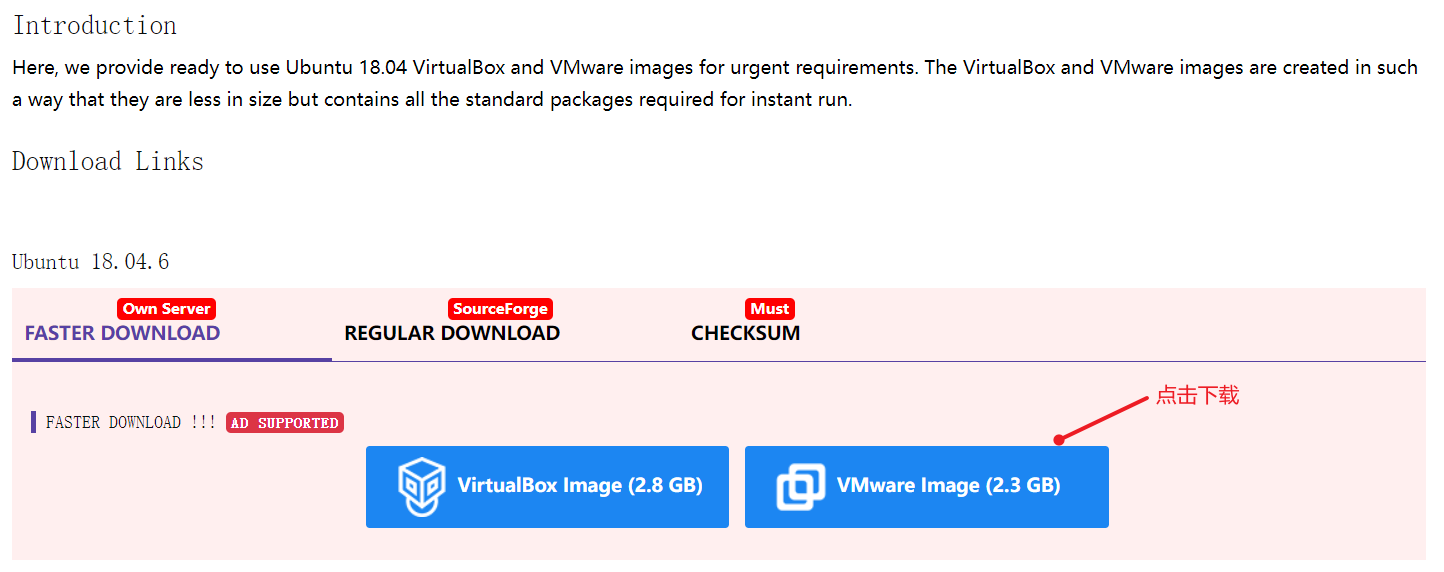

获取Ubuntu系统镜像​
linuxvmimage_downlaod_001

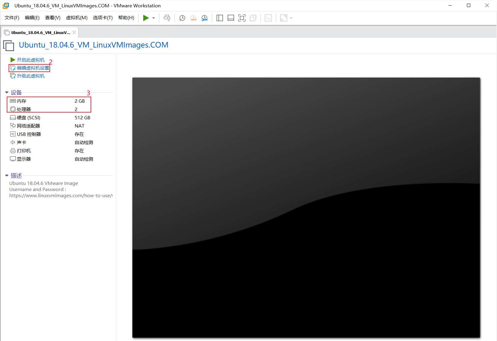

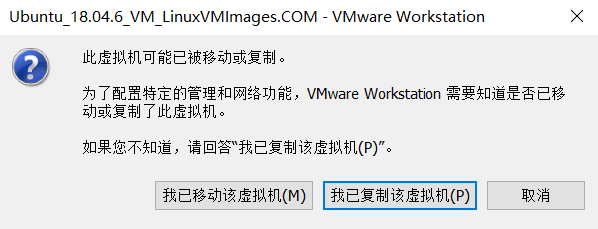

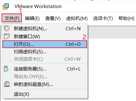

  • 打开已经安装好的 vmware workstation 软件 点击左上角的 文件 --> 打开 找到上面的 Ubuntu_18.04.6_VM_LinuxVMImages.COM.vmx 文件,之后会弹出新的虚拟机对话框页面。
ConfigHost_004
  1. 如下图所示为 为我们已经虚拟机的配置界面,那面我们可以 点击 红框 2 编辑虚拟机设置 里面 去调正 我们虚拟机的 内存 大小 和处理器个数,建议 最好 内存为 4GB 及以上,处理器至少4 个。 调整好以后,就可以 点击 开启此虚拟机 来运行此虚拟机了

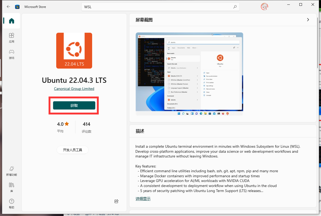

微软商店获取 WSL​

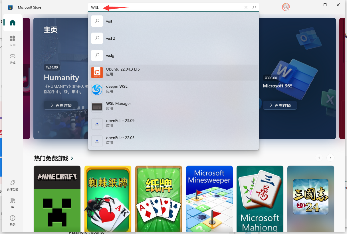

打开微软商店,搜索 WSL
image-20240531212627894

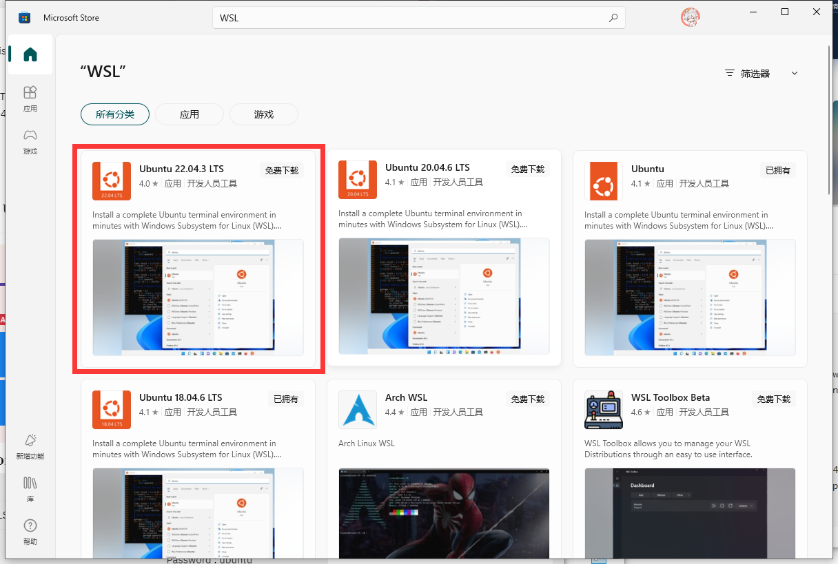

进入,点击下载 Ubuntu 22.04.3 LTS
image-20240531212706656
点击获取并安装
image-20240531212721379

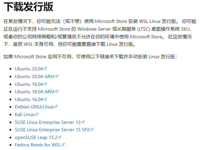

自行获取 WSL​
  • 下载原生 WSL 安装包
这里提供一种方法,你也可以从Github、Gitlab、SourceForge下载 WSL 安装包
image-20211226205044356
  • 下载 appx 文件
  • 把 appx 文件复制到 D 盘
  • 重命名,把 *.appx 改成 *.zip ,例如 Ubuntu_1804.2019.522.0_x64.appx 改成 Ubuntu_1804.2019.522.0_x64.zip
  • 解压缩ZIP文件

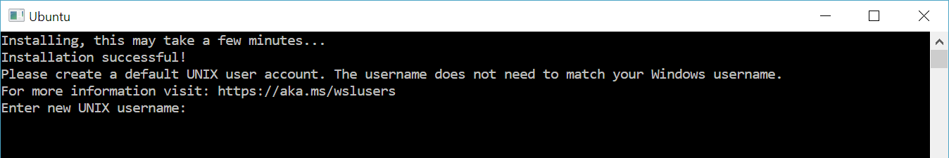

首次启动新安装的 Linux 分发版时,将打开一个控制台窗口,系统会要求你等待一分钟或两分钟,以便文件解压缩并存储到电脑上。 未来的所有启动时间应不到一秒。
然后,需要为新的 Linux 分发版创建用户帐户和密码。
Ubuntu unpacking in the Windows console
祝贺你! 现已成功安装并设置了与 Windows 操作系统完全集成的 Linux 分发!
