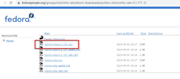

使用感受​

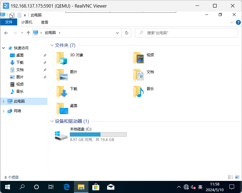

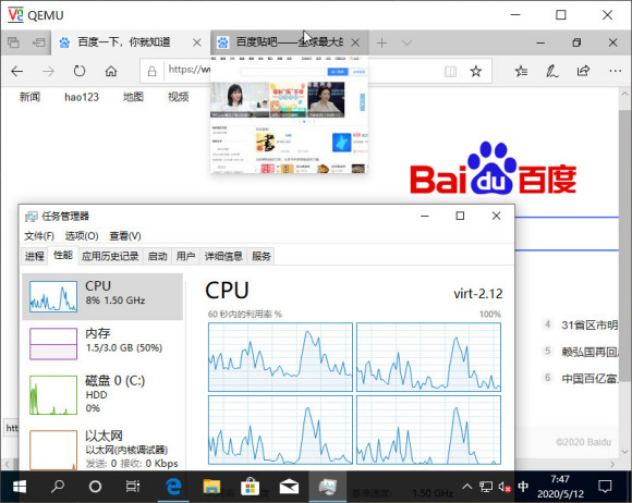

  • 使用感受 :网络支持不完善,开机关机30秒内可完成,无显卡驱动。流畅谈不上,但响应及时不是很卡。
  • 网络也可通过 KDNET 内核调试来打开
浏览器上网效果

2. 下载 RedHaV 提供的 Virtio-win 的驱动镜像文件。​
所需下载的文件

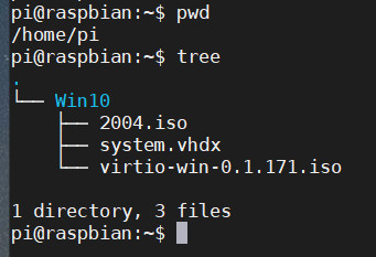

3, 把得到的Win10系统和Virtio-win驱动文件拷贝到同一文件夹下备用​
备用文件层级

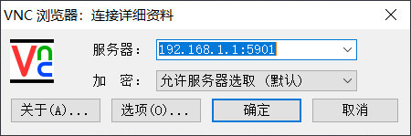

5.  执行完上面命令后便可使用VNC客户端通过 [IP]:5901 去查看启动界面了​
VNC,启动!

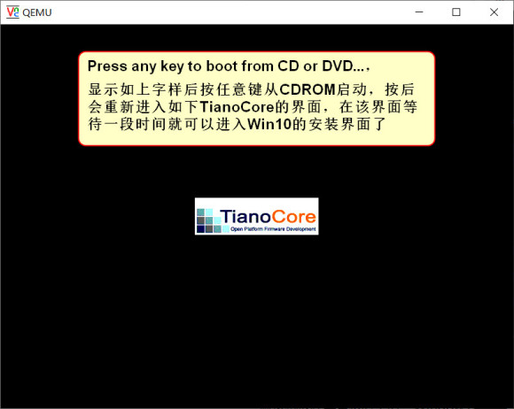

6.  显示 Press any key to boot from CD or DVD 时按 空格键 或其他按键,否则将不会从 CDROM 启动​
启动界面

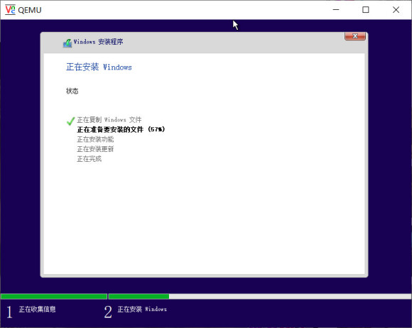

7.  等待会就会进入 Win10 安装程序界面,跟着它的步骤做就行了,密钥可跳过​

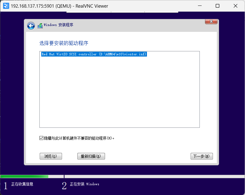

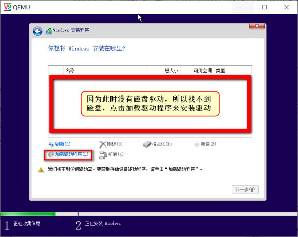

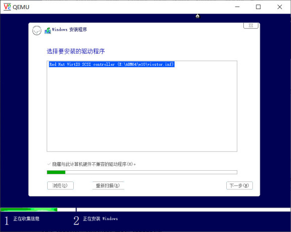

8.  到这一步时是找不到磁盘的,需要安装磁盘驱动​
安装步骤1
安装步骤2
安装步骤3
安装步骤4

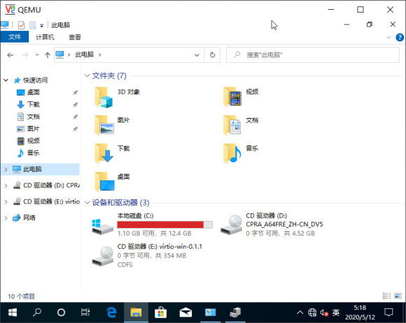

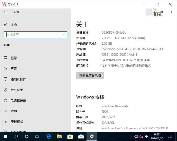

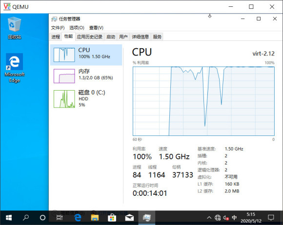

9.  接着继续安装基本就可以到重启进入桌面了​
系统信息
性能监视器
我的电脑

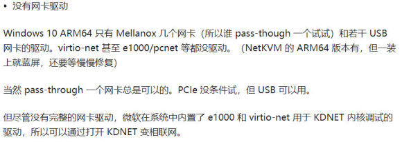

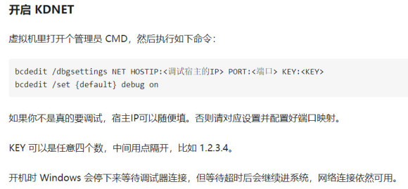

10.  解决联网问题(来自知乎:)​
网卡驱动
开启 KDNET
地址端口密码可乱填,例如:
HOSTIP:127.0.0.1 PORT:50000 KEY:1.2.3.4
bcdedit /dbgsettings NET HOSTIP:<调试宿主的IP> PORT:<端口> KEY:<KEY>
bcdedit /set {default} debug on

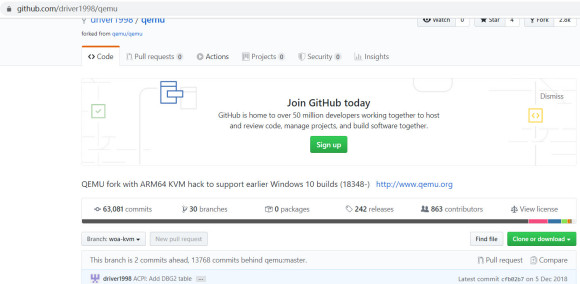

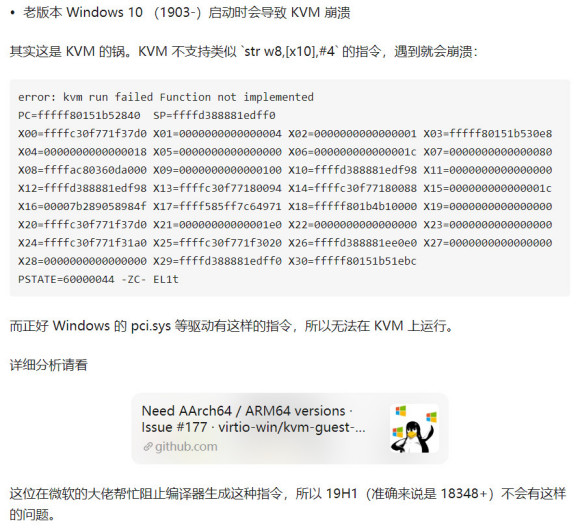

11.   关于低版本Win10 ARM64会让KVM崩溃的问题​
详细信息
低版本Win10 ARM64使用KVM运行的解决方法:自己编译修改过的 QEMU
详细信息

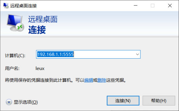

开机后还可以通过微软的远程桌面连接 (需要提前在系统内打开允许远程桌面),我的树莓派IP地址是:192.168.1.1 上面Qemu命令中有行:hostfwd=tcp::5555-:3389 的意思是将树莓派的5555端口转发到Win10 ARM64系统的3389端口
远程连接
效果预览

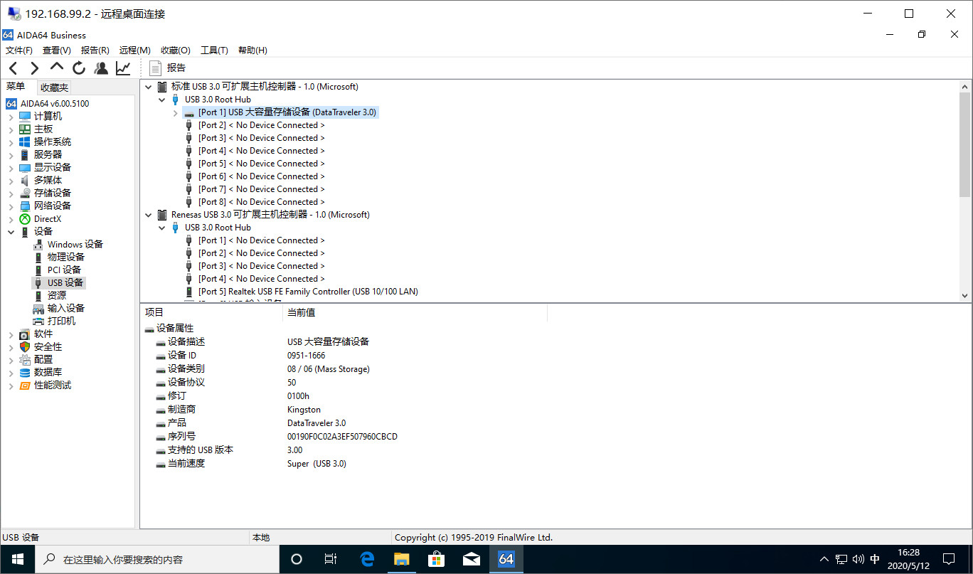

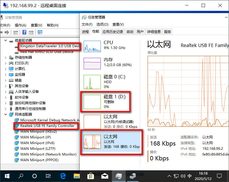

13.   USB设备直通虚拟机​

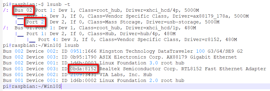

首先树莓派通过lsusb命令查询USB设备的信息 USB 信息 然后可以通过hostbus=[Bus],hostport=[Port]或者vendorid=xxx,productid=xxx挂载USB设备
两个USB设备在虚拟机中不同的Hub中
-device qemu-xhci -device usb-host,hostbus=2,hostport=2 \ # Kingston DataTraveler
-device nec-usb-xhci -device usb-host,vendorid=0x0bda,productid=0x8152 \ # RTL8152
AIDA 64 信息
设备管理器
几个USB设备在虚拟机中同一个USB 3.0 Root Hub中
-device qemu-xhci,id=xhci \
-device usb-host,bus=xhci.0,hostbus=2,hostport=2 \ # Kingston DataTraveler
-device usb-host,bus=xhci.0,vendorid=0x0bda,productid=0x8152 \ # RTL8152
-device usb-host,bus=xhci.0,vendorid=0x0b95,productid=0x1790 \ # AX88179
如图上的usb设备

B.支持的有线网卡问题
Windows 10 ARM64只有 Mellanox的几个网卡和若干USB 网卡的驱动 ,USB网卡AX88179和RTL8152都实测免驱。virtio-net甚至e1000等都没驱动。 虚拟网卡速度对比:
型号速率
rtl813910/100Mb/s
e10001Gb/s
virtio10Gb/s

E.安装Win10时只安装SCSI驱动,不要安装NetKVM驱动,它会导致安装时蓝屏

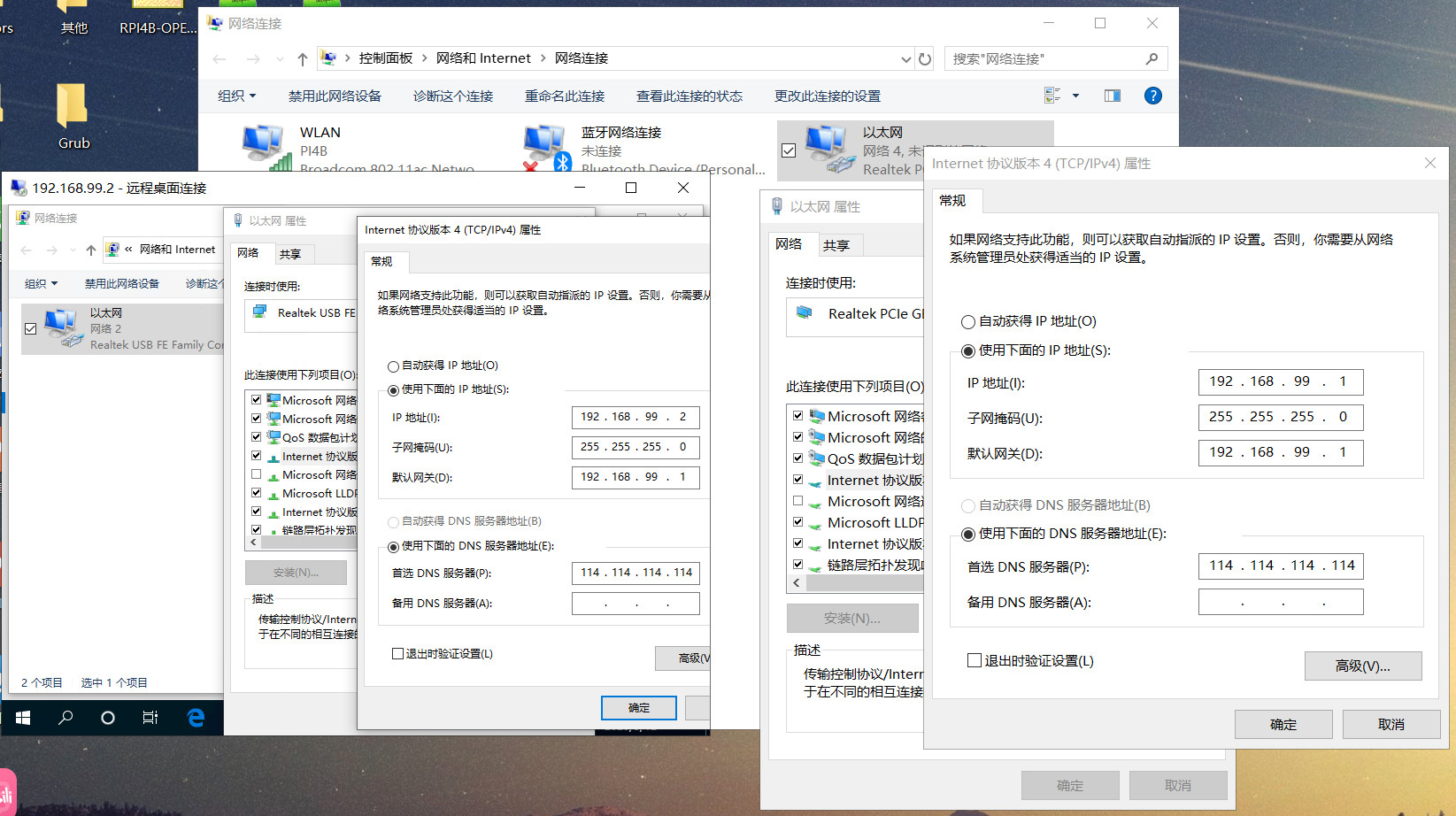

F.局域网内的一台Win10 X64电脑与虚拟机Win10 ARM64直通USB有线网卡RTL8152再通过网线让两者相连的设置
图示
