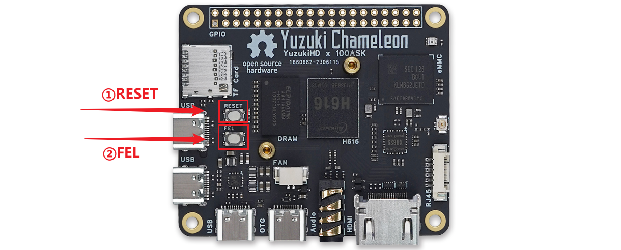

连接好开发板以后,先按住 H616-YuzukiHD-Chameleon 开发板 烧录模式按键 也称为②FEL 烧写模式按键,之后按一下 系 统复位按键 也称 ①RESET 复位键,就可以自动进入烧写模式。

点击完成后,不需要点击 立即升级 ,也不需要理会其他信息,这时 我们拿起已经连接好的开发板,先按住 FEL 烧写模式按键,之后按一下 RESET 系统复位键,就可以自动进入烧写模式并开始烧写。
