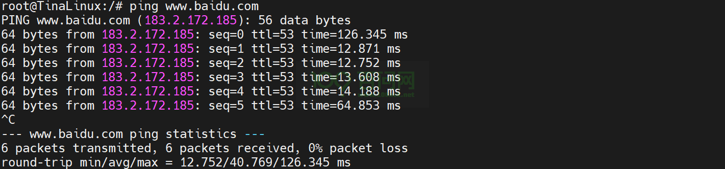

获取ip地址成功,接下来验证是否能连接外网。执行以下指令:
ping www.baidu.com
如下:
能ping通,表明连接外网成功。后面连接无需重新配置,只需要手动获取ip地址即可。
