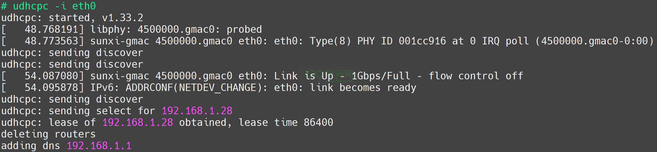

3.将网线插入网卡之后,可以看到网卡座子处的绿色灯亮起,此时可以去获取eth0的IP地址,输入:
udhcpc -i eth0
输入完成后即可获取到路由器分配的ip地址,如下图所示:
可以看到1Gbps/Full。
