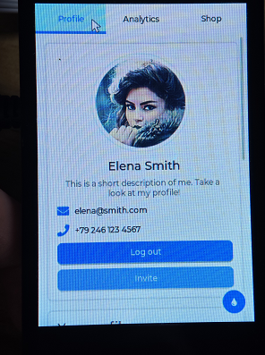

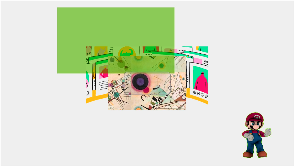

四、TFT和HDMI屏幕显示效果
烧录固件之后,默认会启动程序。
可以看到TFT屏显示如下:
接上HDMI屏幕,显示如下:
