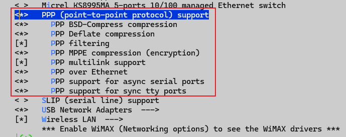

1. kernel配置
  • ./build.sh menuconfig
  • 按照下图选择对应的选项
ppp内核配置
  • ./build.sh savemenuconfig
