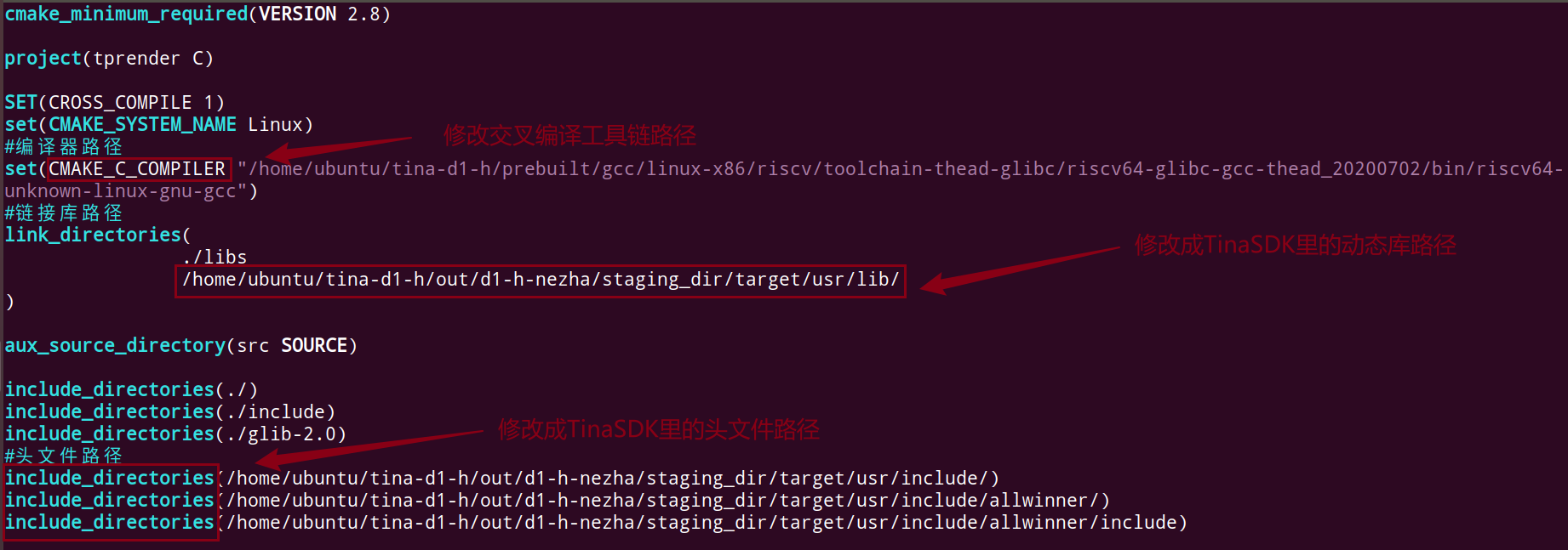

修改CMakeLists.txt:
ubuntu@ubuntu1804:~/DongshannezhaSTU_DLNA_ScreenProjection/tprender$ gedit CMakeLists.txt
保存退出,编译即可得到可执行程序tprender

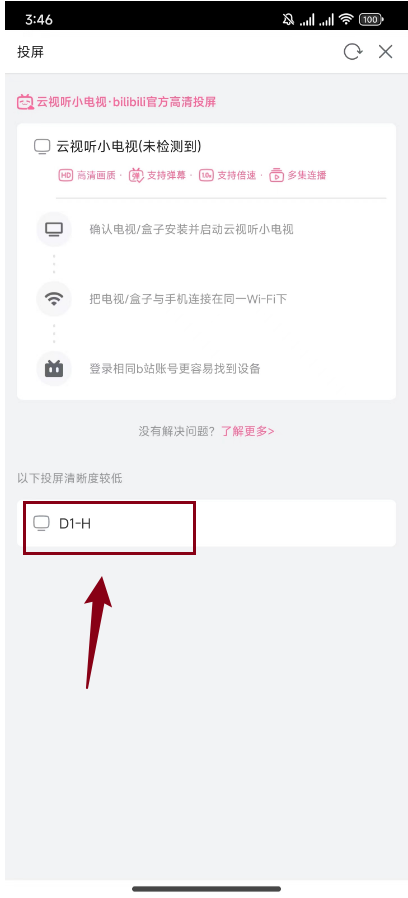

打开手机B站APP,在投屏功能上就可以看见D1-H
这个设备了:
点击D1-H
即可在hdmi屏幕上进行wifi投屏了。
