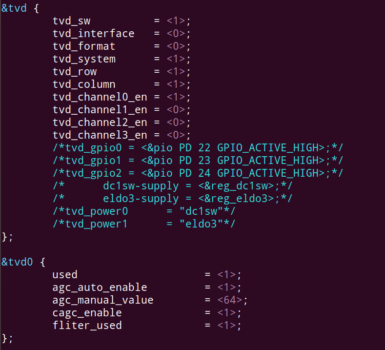

设备树配置:
/home/ubuntu/tina-d1-h/device/config/chips/d1s/configs/cvbs/linux-5.4/board.dts

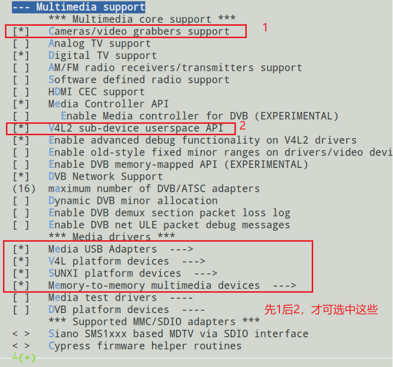

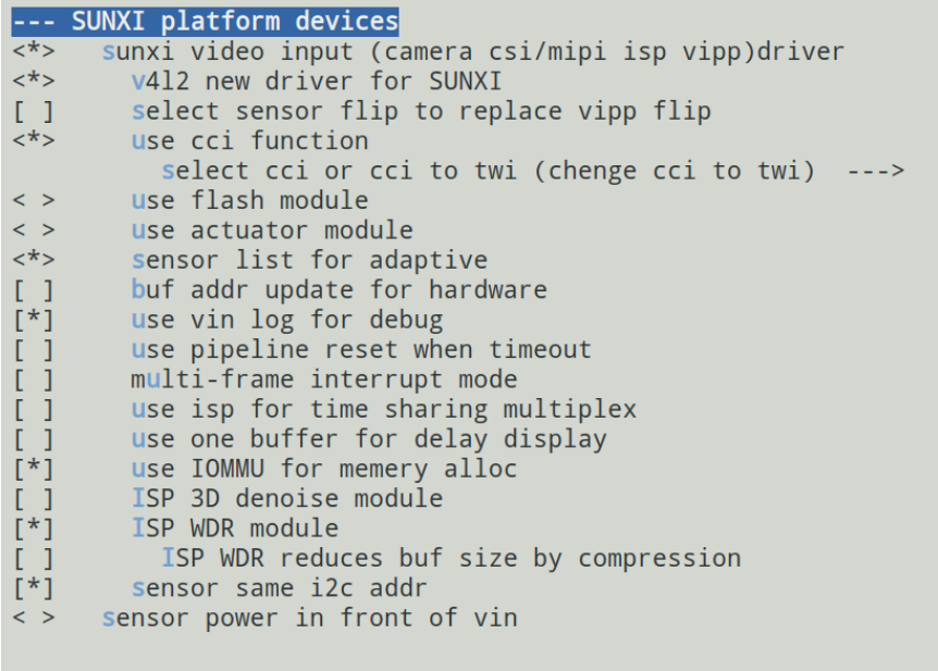

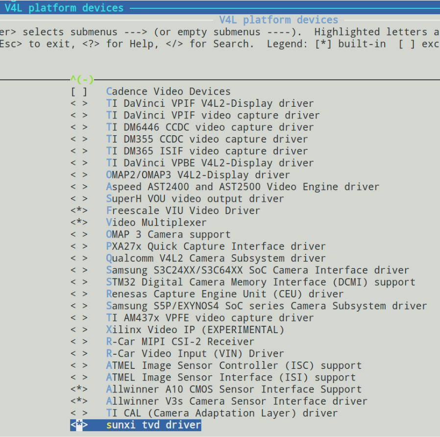

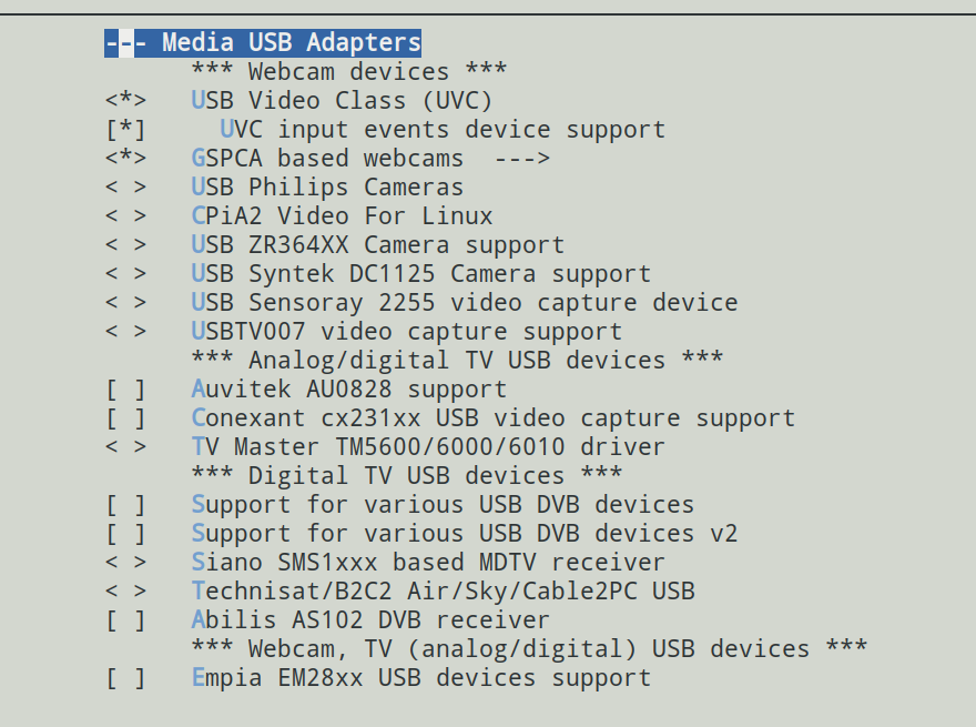

m kernel_menuconfig
-> Device Drivers
-> Multimedia support (MEDIA_SUPPORT [=y])
-> Device Drivers
-> Media USB Adapters (MEDIA_USB_SUPPORT [=y])
-> Device Drivers
-> V4L platform devices (V4L_PLATFORM_DRIVERS [=y])
-> Device Drivers
-> SUNXI platform devices (SUNXI_PLATFORM_DRIVERS [=y])
-> Device Drivers
-> Memory-to-memory multimedia devices (V4L_MEM2MEM_DRIVERS [=y])
配置完,编译打包,烧录。

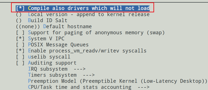

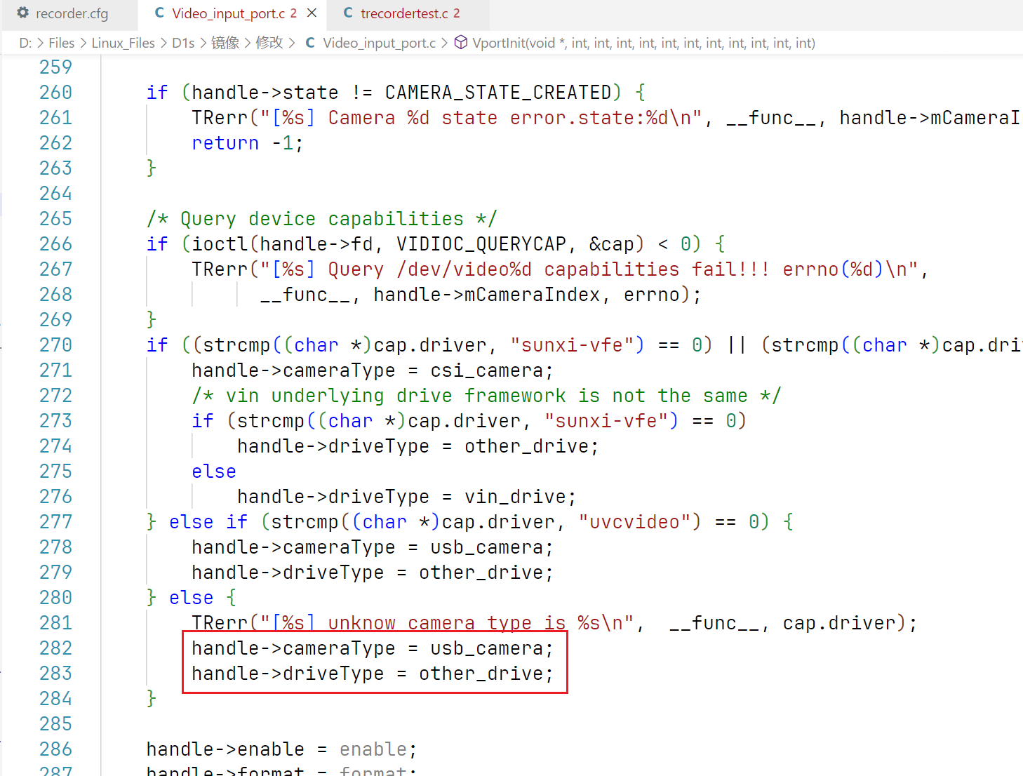

编译如果报错,选中这里看看(具体原因 忘记了,当时是根据错误信息,找到内核源码做出的修改):
-> General setup
修改Video_input_port.c
进入目录:

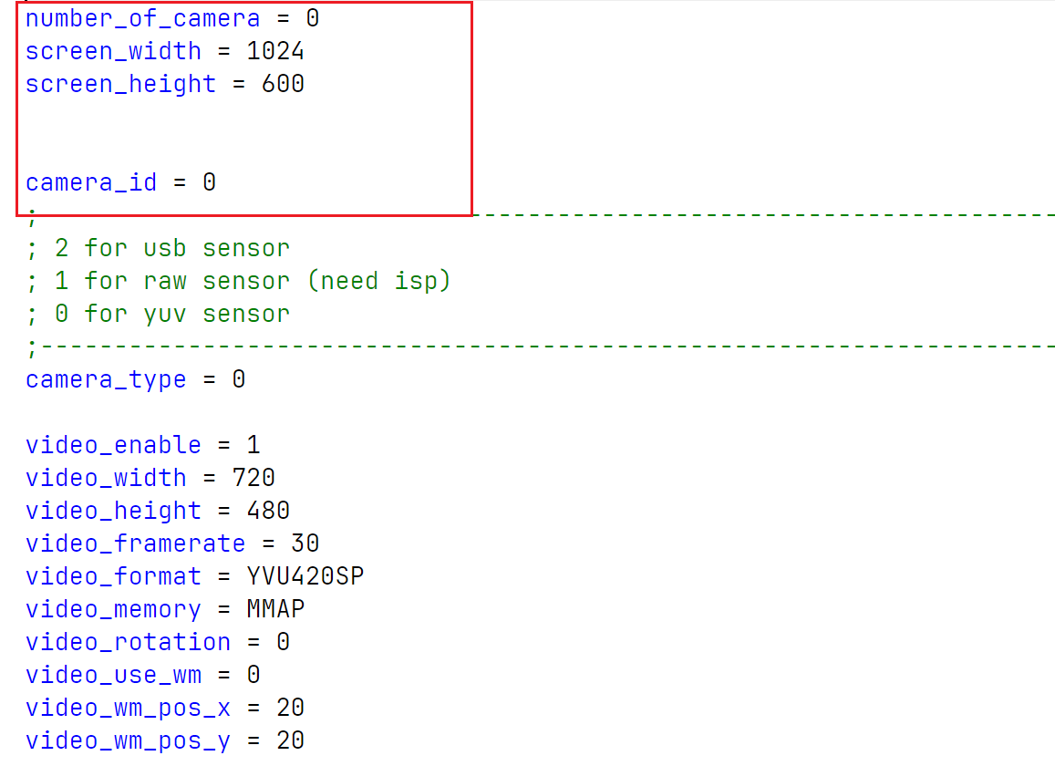

cd /home/ubuntu/tina-d1-h/out/d1s-cvbs/compile_dir/target/libcedarx/trecorder/
修改:

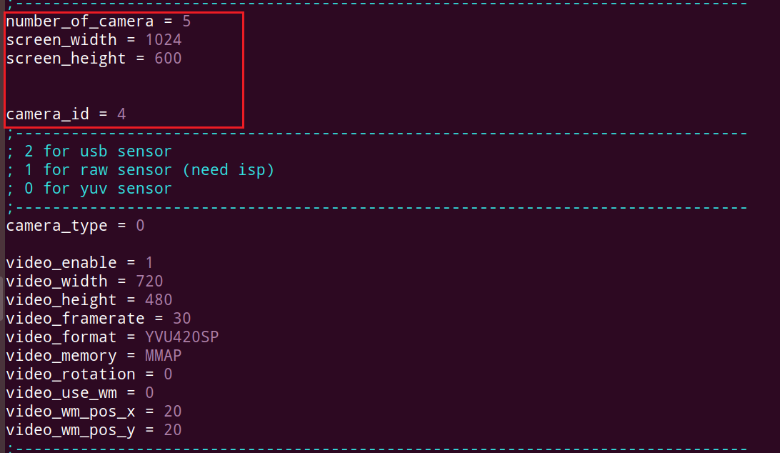

修改recorder.cfg
进入目录:
如下:
修改为:

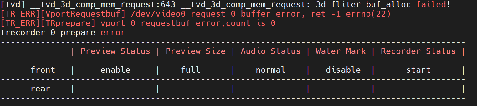

主要修改camera_id这个参数,不改出现以下错误:
0对应/dev/video0,1对应/dev/video1

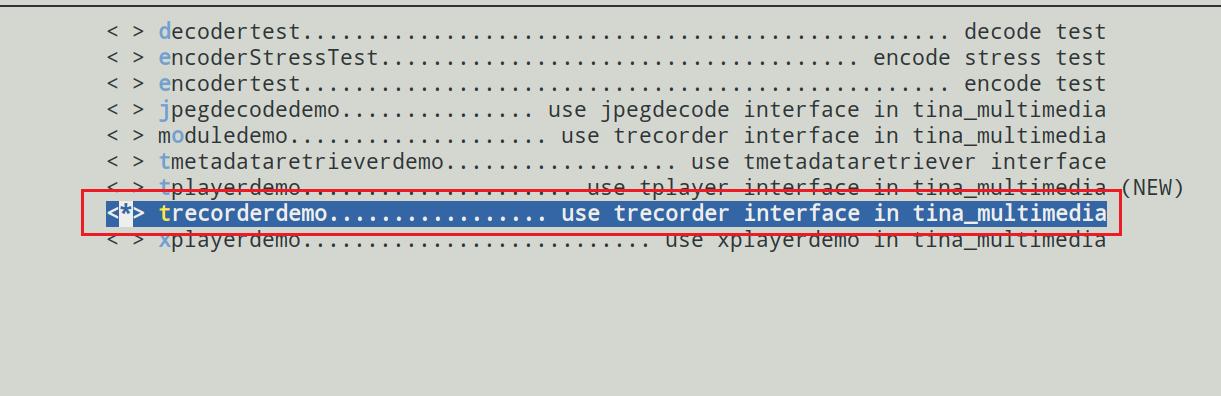

使用trecorderdemo测试
回到SDK根目录
make menuconfig。
-> Allwinner
-> tina_multimedia_demo

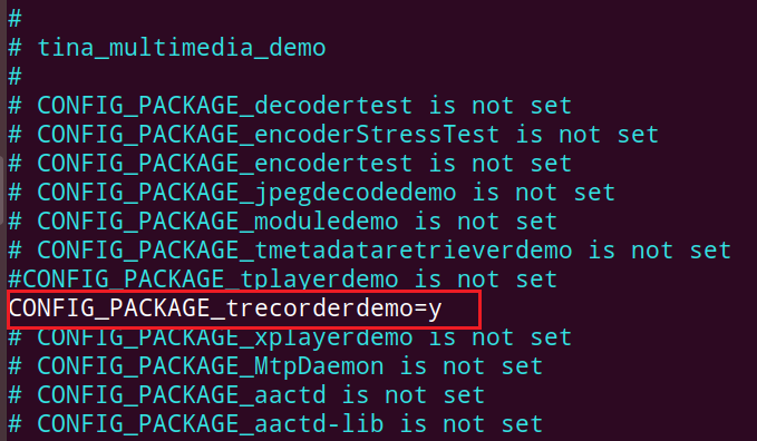

make menuconfig修改后发现保存不了,那就只能手动修改相应的deconfig文件了:
进入目录:
cd tina-d1-h/target/allwinner/d1s-cvbs/defconfig
添加:
