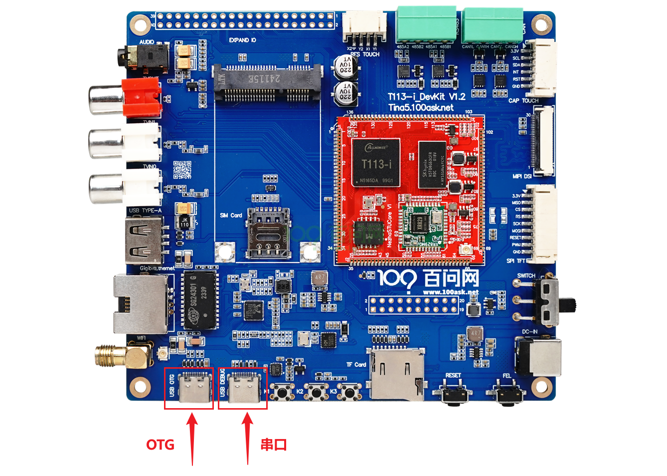

更新系统固件前,先连接开发板,TypeC线连接接口位置如下图所示:
将两个TypeC线分别连至T113-i开发板 OTG烧录接口 调试&串口接口 Typec线另一端 连接至 电脑USB接口,连接成功后,可以先获取软件 全志线刷工具 、全志USB烧录驱动 和 镜像 安装包进行解压缩操作。
注意:连接至OTG接口的Typec线的另一端需要接到电脑的usb口,不要接入usb hub口,一些usb hub口不足5V,容易导致后面烧录出现失败。

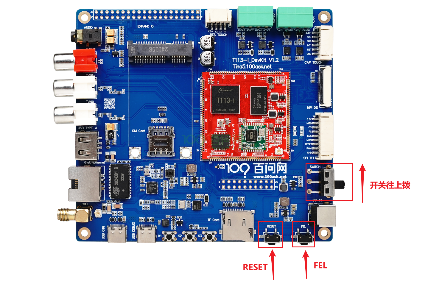

在我们连接好开发板以后,打开开关,按住 T113-i开发板 烧录模式按键 也称为FEL 烧写模式按键,不要松开,之后按一下 系统复位按键也称 RESET 复位键,再松开FEL键,就可以自动进入烧写模式。如下图:

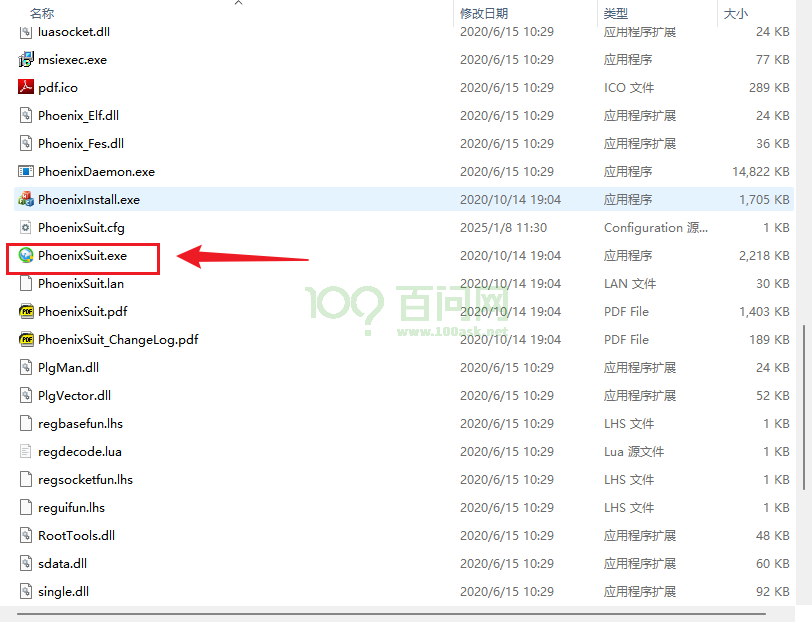

首先我们进入到 AllwinnertechPhoeniSuit 目录下 找到 PhoenixSuit.exe 双击运行。

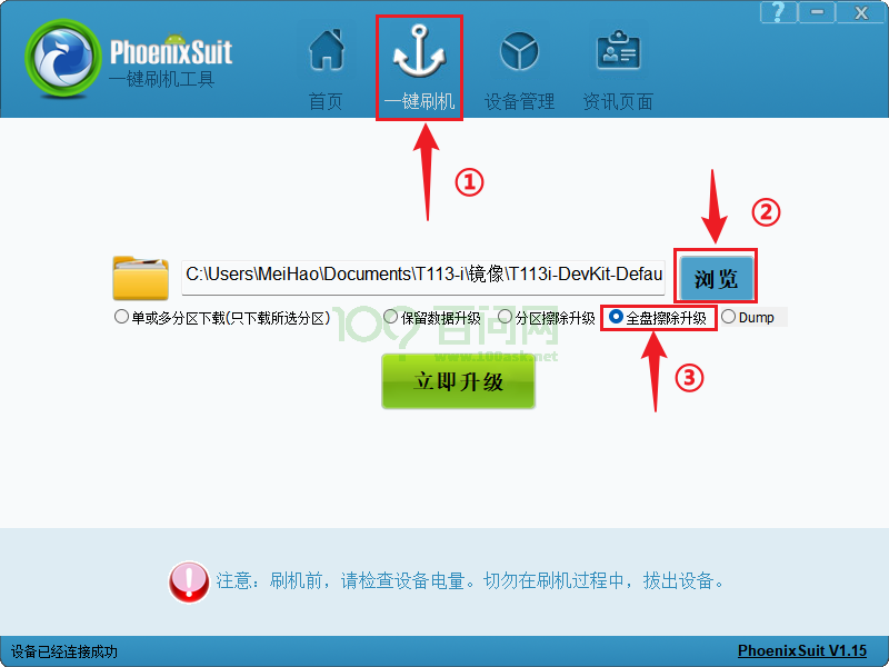

接下来 我们需要切换到 一键刷机窗口,如下图所示,点击红框标号①,在弹出的新窗口内,我们点击 红框② 浏览 找到我们的 SPI Nand 系统镜像 T113i-DevKit-DefaultSystem.img ,选中镜像后,最后点击红框③ 全盘擦除升级 。
点击完成后,不需要理会弹出的信息,也不用点击立即升级,这时我们拿起已经连接好的开发板,先按住 FEL 烧写模式按键,之后按一下 RESET 系统复位键,就可以自动进入烧写模式并开始烧写。烧写时会提示烧写进度条,烧写完成后 开发板会自己重启。
