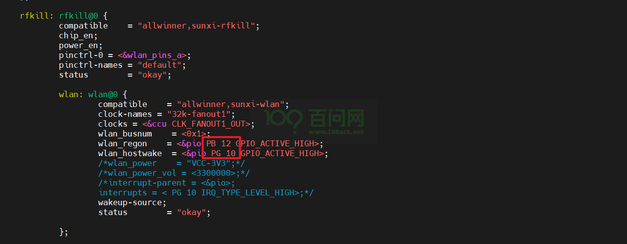

对于wifi功能需要查看的引脚:
由图可知,
WL_REG_ON
对应的引脚是 ==> PB12
WL_WAKE_AP
对应的引脚是 ==> PG10

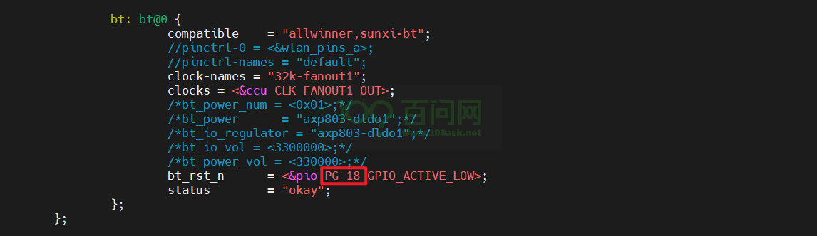

对于蓝牙功能需要查看的引脚:
由图可知,
BT_RST_N
对应的引脚是 ==> PG18

对于wifi设备树节点修改对应的引脚:
在普通模式下,键盘输入/wlan
,找到wlan设备树节点,点击键盘上的i
键,进入编辑模式,修改如下:
对于蓝牙设备树节点修改对应的引脚:
点击键盘的esc
键进入普通模式,输入/bt
,找到蓝牙设备树节点,点击键盘上的i
键,进入编辑模式,修改如下:
修改完成后,普通模式下,输入:wq
,回车之后,即可保存退出。

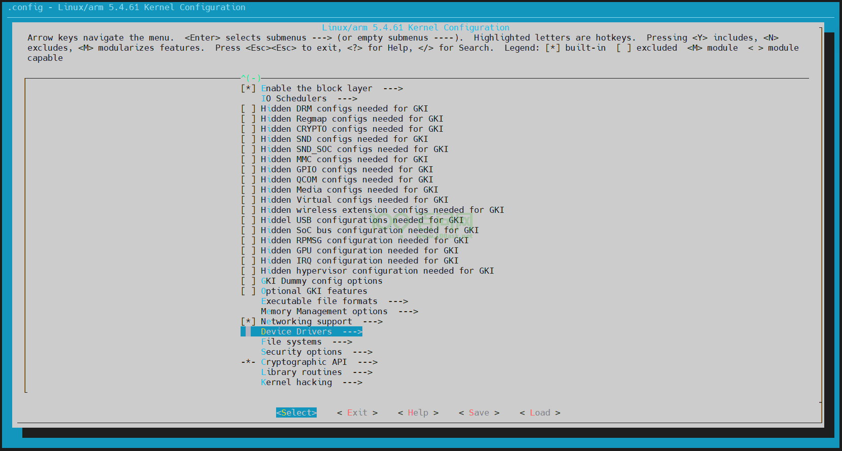

内核配置选择
进入TinaSDK源码目录,
执行./build.sh menuconfig
进入内核配置界面。

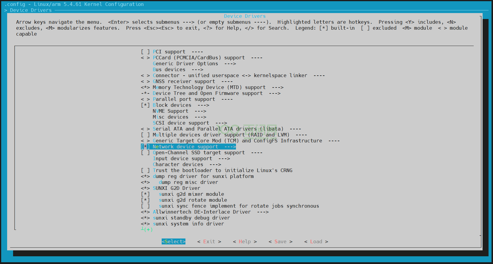

找到Device Drivers
,回车进入。
找到 Network device support
,回车进入。

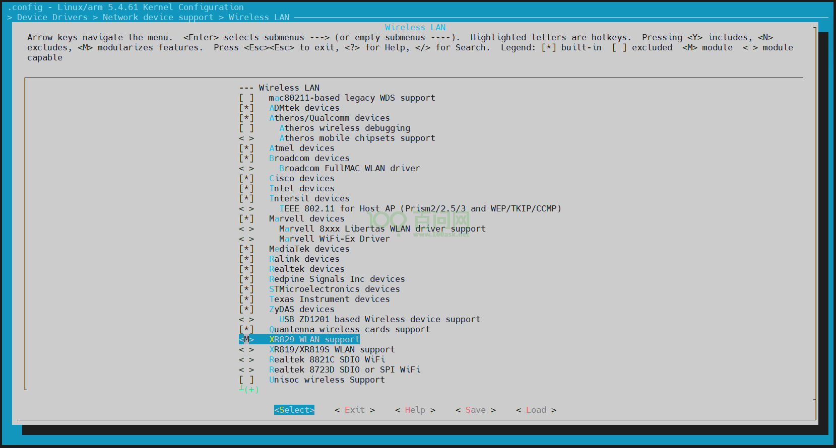

找到 Wireless LAN
,回车进入。
找到XR829 WLAN support
,按住键盘M
,选为编译成内核模块。
控制键盘上的方向键,选择Save
,一路回车,保存完毕后,最后选择Exit
,直到退出为止退出。

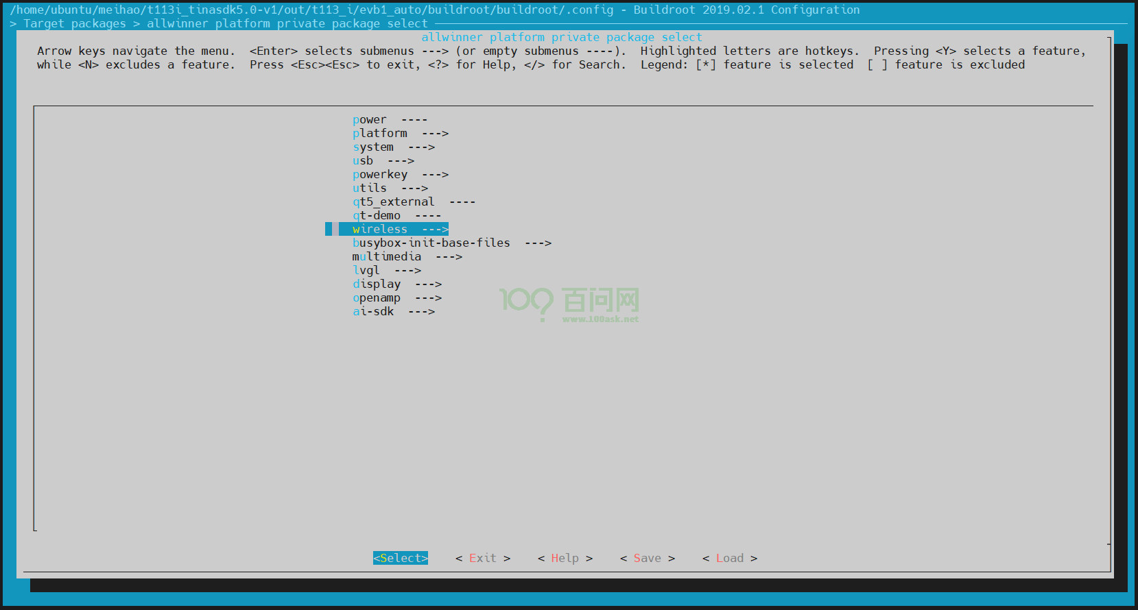

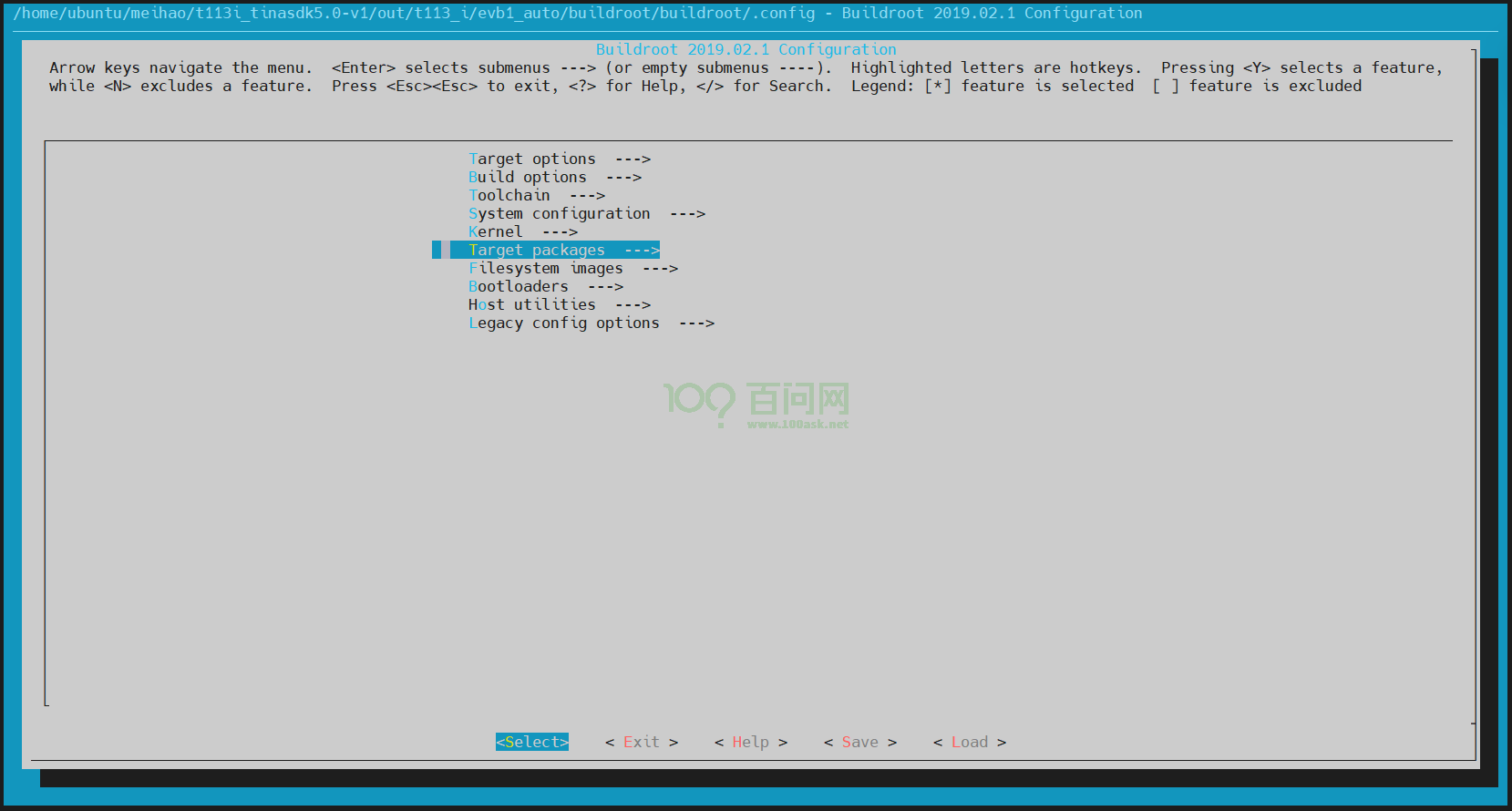

找到Target packages
,回车进入。

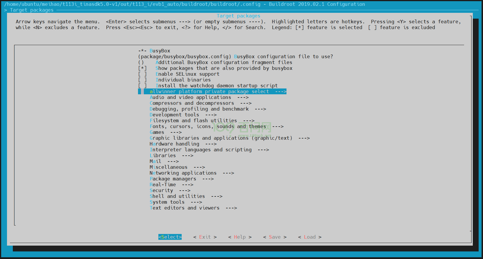

找到allwinner platform private package select
,回车进入。

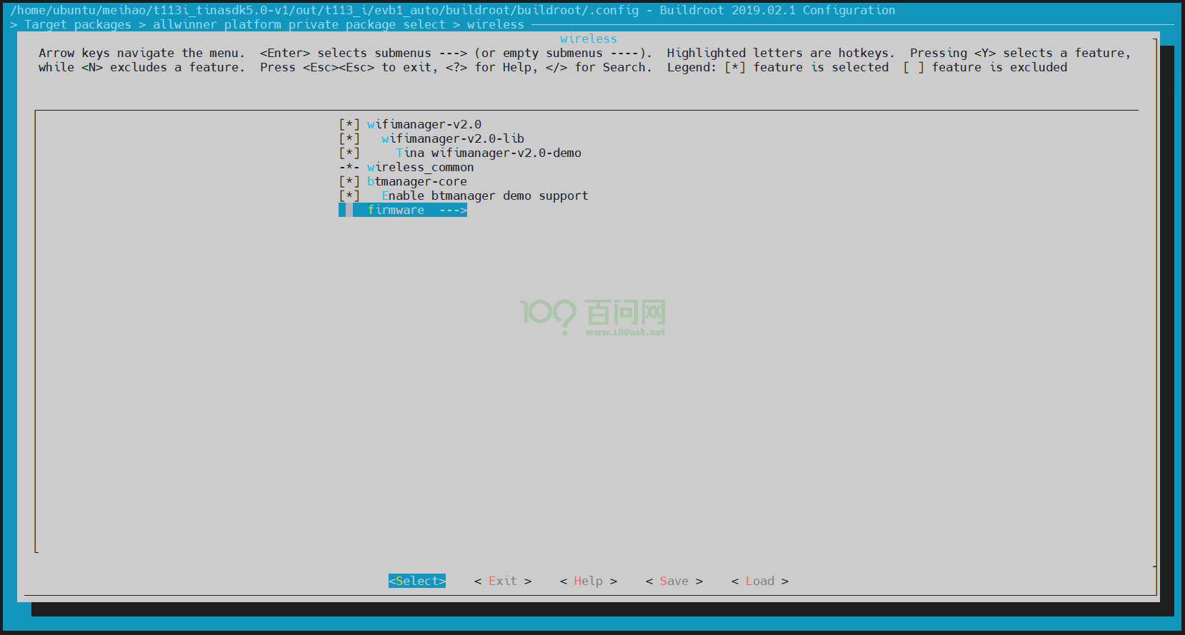

找到wireless
,回车进入。
找到firmware
,回车进入。
先点击键盘y
,选择xr829-firmware
,然后选择xr829_24M
,因为板子上xr829芯片旁边用的晶振是24M的。

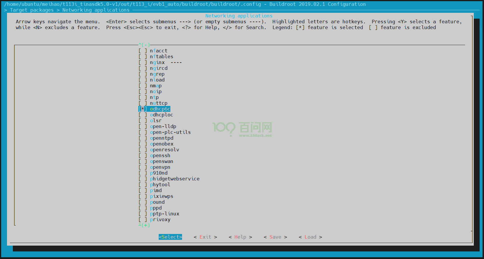

2.开启odhcp6c
odhcp6c的核心作用在于简化并自动化IPv6网络环境下的地址配置过程,确保设备能够顺利接入并通信。

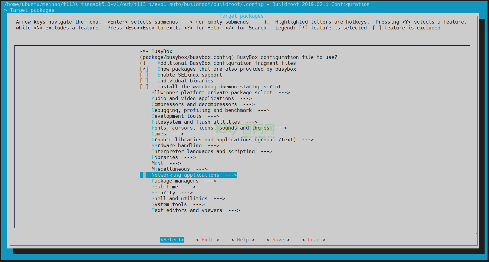

接着上面的操作,退出到Target packages
下,找到Networking applications
,进入。
找到odhcp6c
,点击键盘y
,选上。
控制键盘的方向键,选择Save
,直到退出为止。
