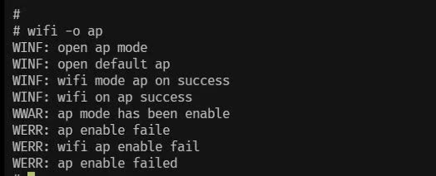

T113s3默认镜像开始AP模式失败
开始AP模式失败:
image-20250303102238058
内核没有开启CONFIG_INOTIFY:
image-20250303102306352
找到内核配置文件位置:
image-20250303102329661
在内核配置文章末尾添加 CONFIG_INOTIFY_USER=y:
image-20250303102409668
再次开启AP模式成功。
