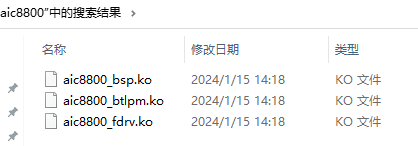

编译后可以找到对应的驱动程序
其加载顺序是
insmod aic8800_bsp.ko
insmod aic8800_fdrv.ko
insmod aic8800_btlpm.ko
