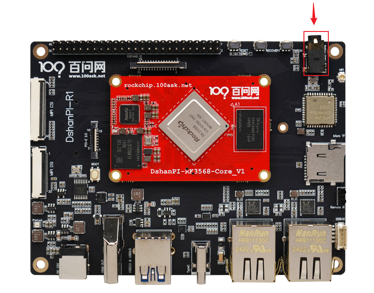

执行后面操作前,需要连接好开发板。如果不清楚如何连接开发板、登录串口终端和安装使用ADB,可以先阅读《启动开发板》章节。基础连接之后,还需要接上一个耳机/带耳机口的音响,安装位置如下:
image-20250211101908956

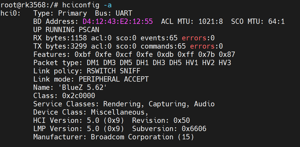

登录串口终端,启动开发板之后,默认蓝牙会被自动初始化,可以使用以下指令查看,是否存在蓝牙设备:
hciconfig -a
如果初始化蓝牙设备成功,会出现hci0设备,如下:
image-20250211113055325

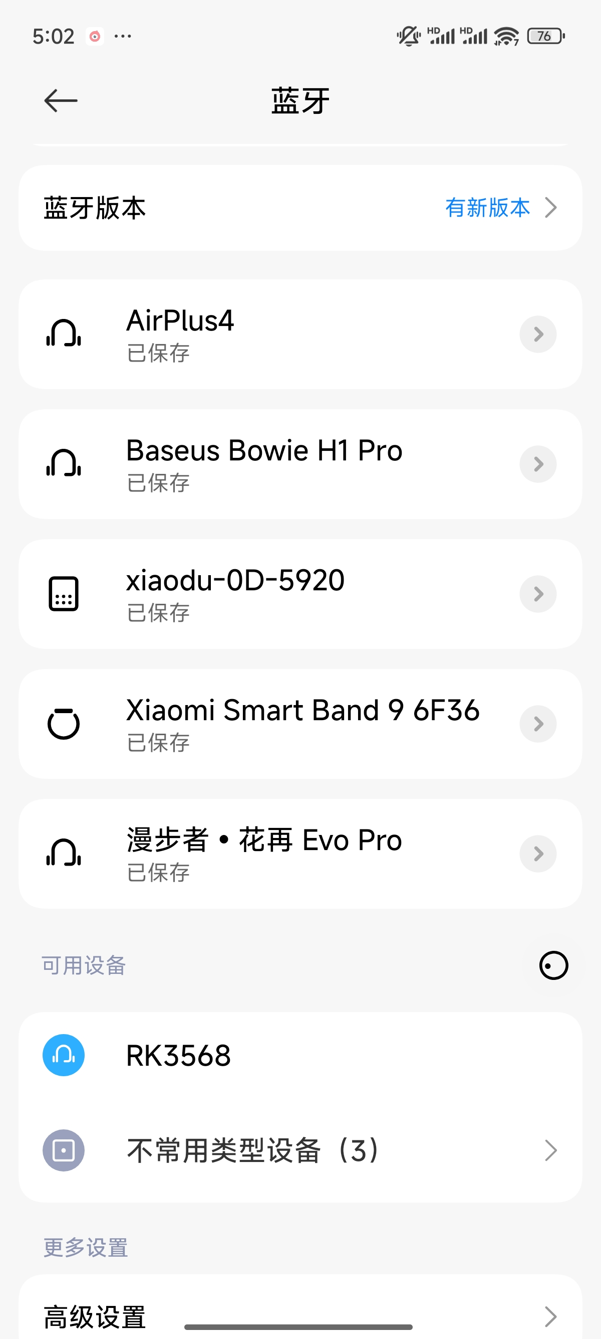

打开手机蓝牙设置,刷新一下,可以看到有一个 RK3568 的蓝牙设备。

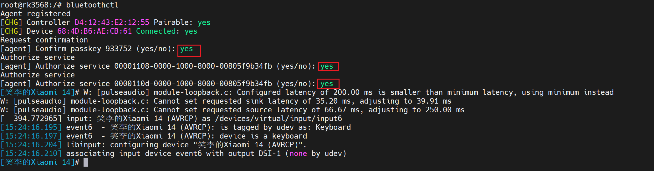

如果现在手机直接点击配对是无法成功的,我们需要执行以下指令,进入蓝牙交互界面:
bluetoothctl
image-20250211170624485
进入交互界面后,在手机的蓝牙设置中,再点击配对 RK3568 蓝牙设备。点击后,交互界面会出现如下信息,需要输入==yes==。
image-20250211170859083

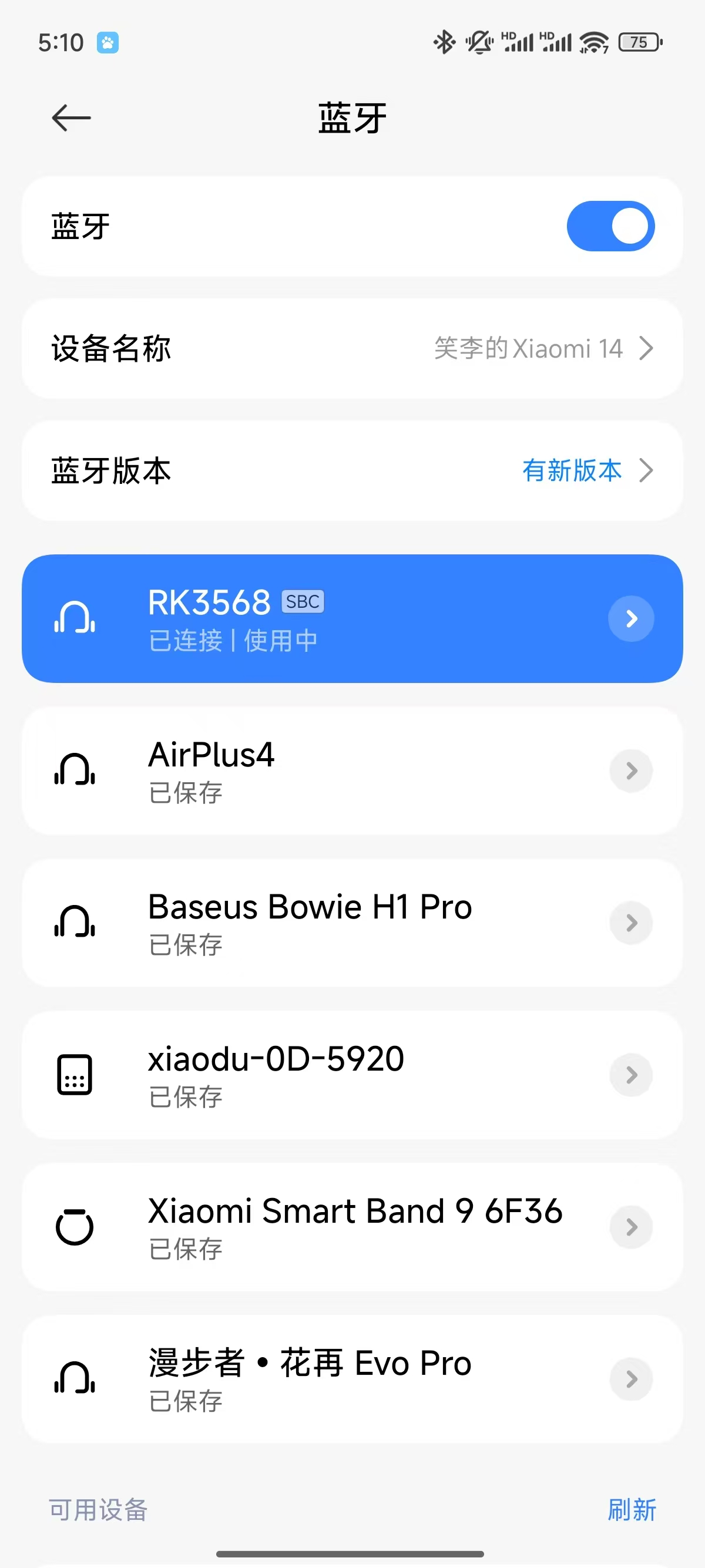

自此,手机连接蓝牙成功。
image-20250211171023211
手机成功连接上蓝牙后,就可以进入音乐软件,播放音乐。不过,会发现耳机这边没有声音出现,我们还需要做一些设置。

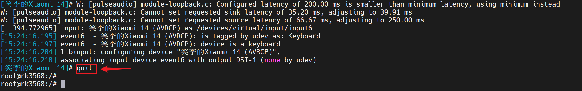

先退出蓝牙交互界面,执行quit。
image-20250211171442991
