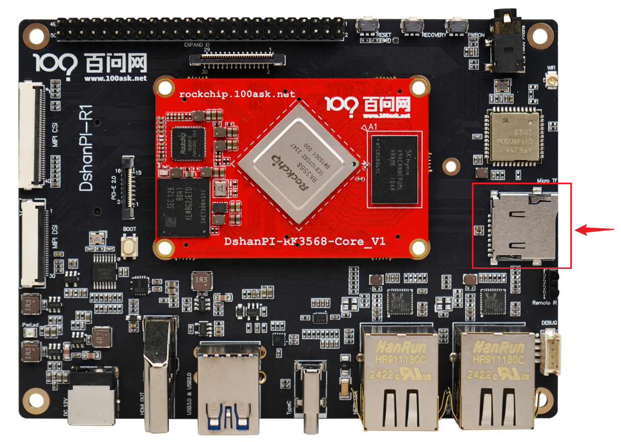

登录开发板串口终端成功后,插入TF卡,连接图如下:
image-20241226151325516

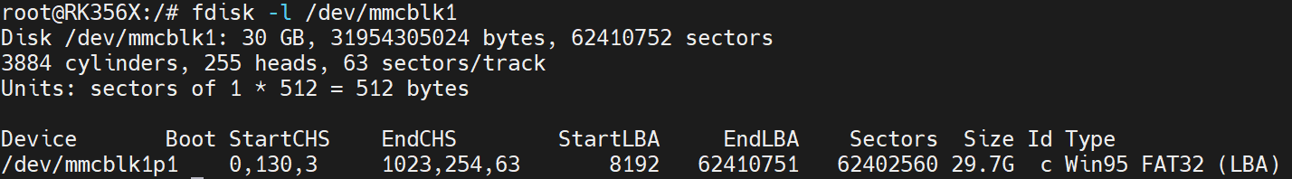

先执行以下指令,查看该分区的文件系统类型是什么,
fdisk -l /dev/mmcblk1
image-20241116160742098
从以上信息可知,p1分区的文件系统 FAT32,系统可以直接挂载该分区。(有些文件系统格式需要使用工具进行转化)

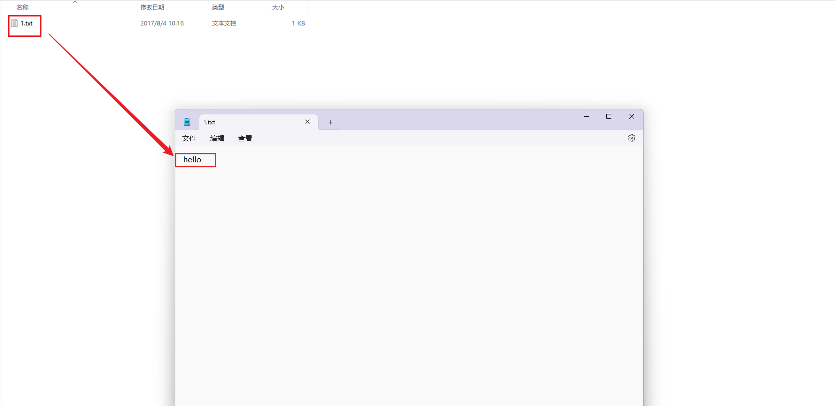

卸载分区,在windows上查看是否有该文件以及被写入的内容,
root@RK356X:/mnt/sdcard# cd /
root@RK356X:/# sync
root@RK356X:/# umount /mnt/sdcard/
把TF卡拔出,插入windows,查看如下:
image-20241116162445494
