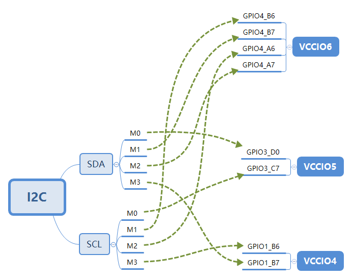

1.2 IOMUX(输⼊输出复⽤)​
Rockchip Pin可以复⽤成多种功能,同⼀个控制器如果存在多种复⽤引脚,⼀般叫做m0、m1、m2等等,如I2C控制器有两组复⽤引脚,分别是2cm0、i2cm1。
引脚复⽤配置的寄存器是在GRF/PMUGRF(RK3588叫做IOC)。
举例RK3588 BUS_IOC_GPIO1B_IOMUX_SEL_H Address: Operational Base + offset(0x002C)
gpio1b7_sel 4'h0: GPIO 4'h2: MIPI_CAMERA2_CLK_M0 4'h3: SPDIF1_TX_M0 4'h4: PCIE30X2_PERSTN_M3 4'h5: HDMI_RX_CEC_M2 4'h6: SATA2_ACT_LED_M1 4'h9: I2C5_SDA_M3 4'ha: UART1_RX_M1 4'hb: PWM13_M2
如下是RK3588 I2C5的IOMUX:
1
多通路复⽤⽀持硬件设计更为灵活,当外设⼯作电压是1.8V或3.3V,可以选择不同电压域VCCIO的引脚。
注意:多通路复⽤的寄存器配置,对TX类的引脚没有⽤,对RX类的引脚起作⽤。
