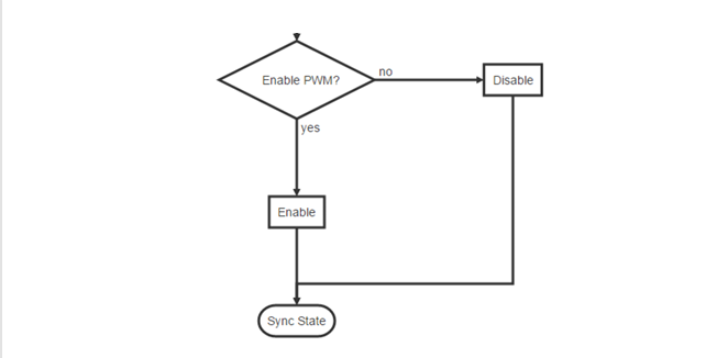

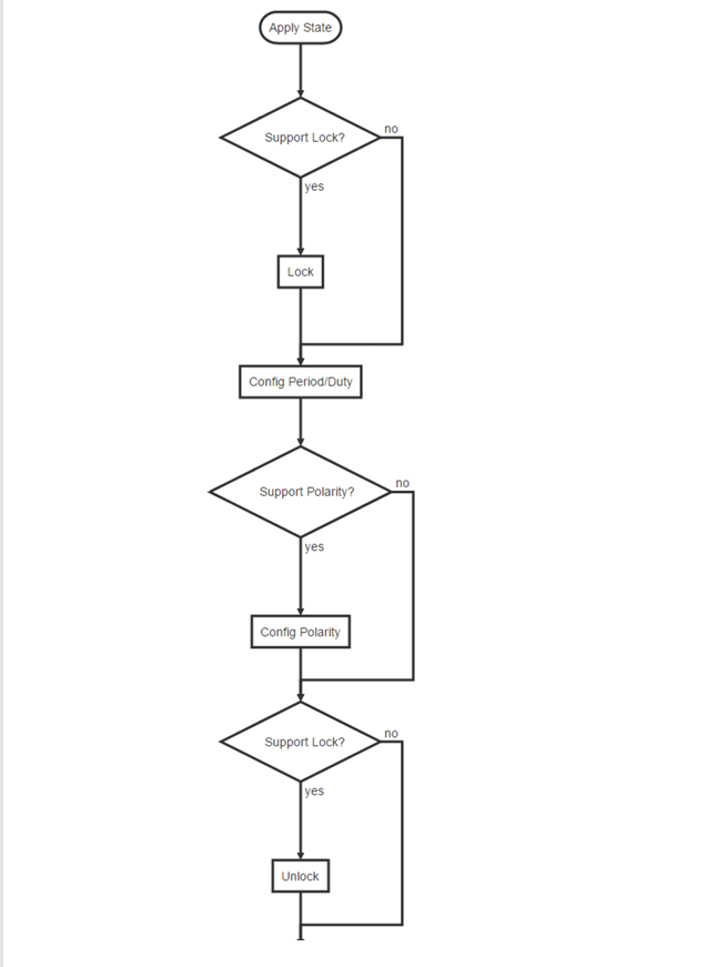

2.PWM 流程​
PWM 驱动流程在不同内核版本上大致是一样的,以内核 4.4 为例。
image-20241225190921502
image-20241225190936066
以上是 Continuous mode 的软件流程,如果还想了解其他,在 TRM 中 PWM 章节部分的 Application Notes 小节,还有各模式下的寄存器配置流程,可以参考,这边就不再详细叙述。

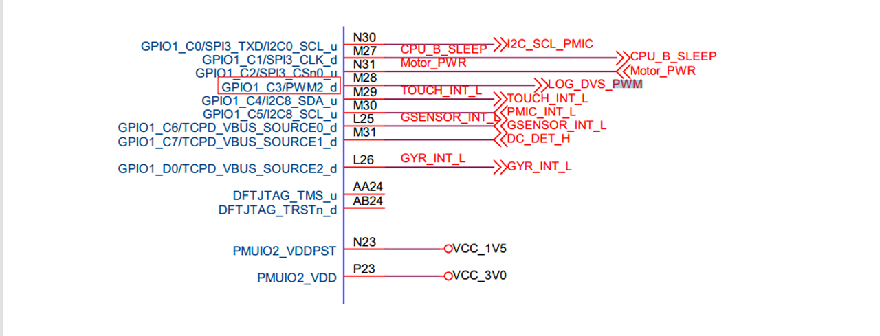

5.2 PWM Regulator 时 PWM pin 脚上下拉配置问题​
由于在做 reboot 的时候,很多情况是不复位 GRF 里面的寄存器,而 PWM 控制器会发生复位,这就会在 reboot 起来后改变 PWM Regulator 的默认电压,所以要在 kernel 中配置 PWM pin 脚上下拉与默认的上下拉一致,不能配置为 none。该问题只针对 PWM 作为调压时才需要修改,作为其他功能可以不需要关注。
  • 通过硬件原理图确认该 PWM pin 的默认上下拉。例如 RK3399 挖掘机板子 PWM2 作为调压功能,在原理图上找到 PWM2 pin 脚: GPIO1_C3/PWM2_d, 其中的 "d" 表示 down 为默认下拉;如果是 "u" 表示 up 默认上拉。
