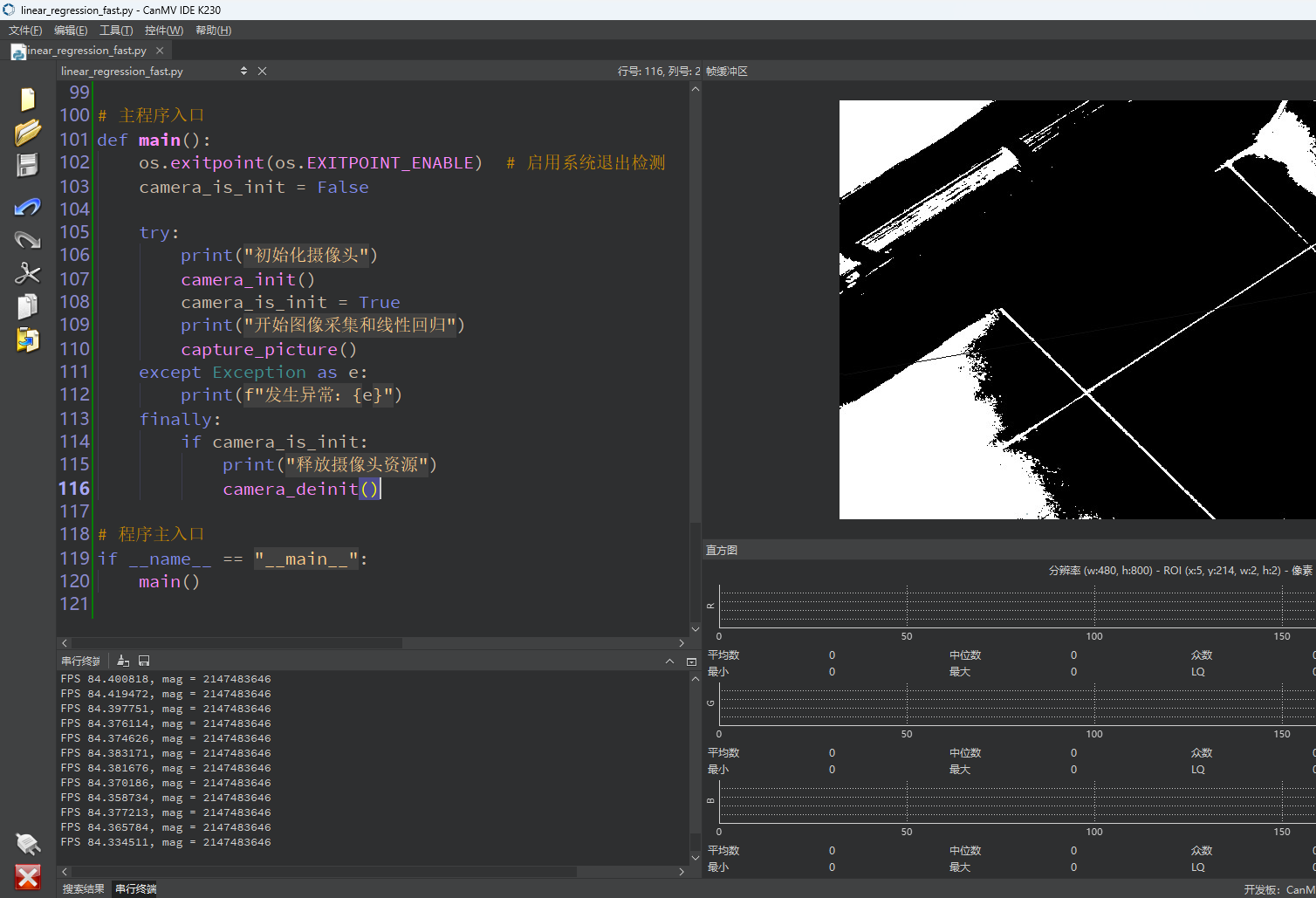

5.实验结果​
​ 点击运行代码后,可以在显示屏上看到快速线性回归的结果。
image-20250422171236051
