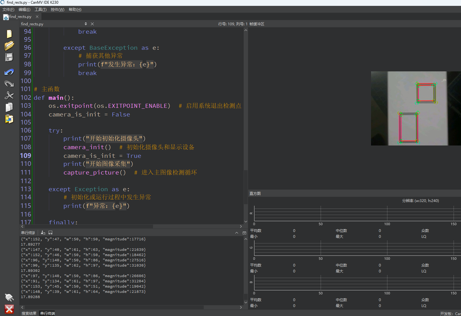

5.实验结果​
7fb947ea19f55897af9301ab7ccf719
​ 点击运行后可以在显示屏显示检测到的矩形
image-20250422165029813
