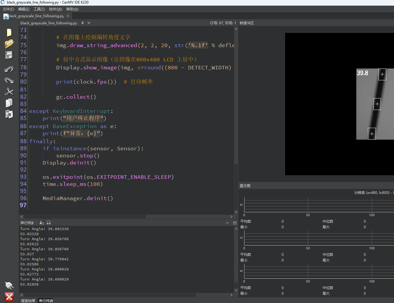

5.实现结果​
​ 点击运行后,可以屏幕上看到检测直线的角度。
image-20250422175240428
