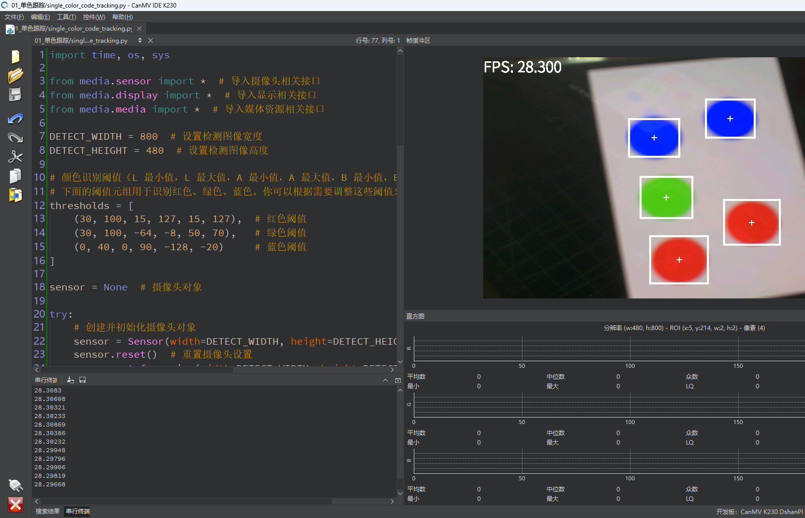

5.实验结果​
​ 点击运行代码后,可以在显示屏上看到检测到的色块。
image-20250422172113072
