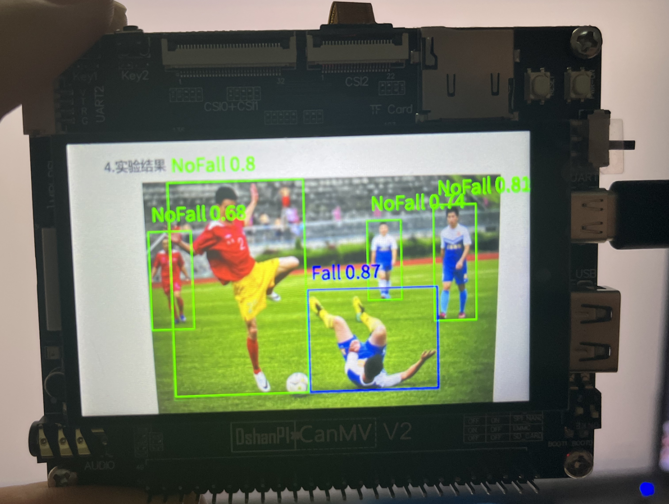

4.实验结果​
people(180)
​ 点击运行代码后,可以在显示屏上看到跌倒检测的结果。如下所示:
image-20250423171045731
