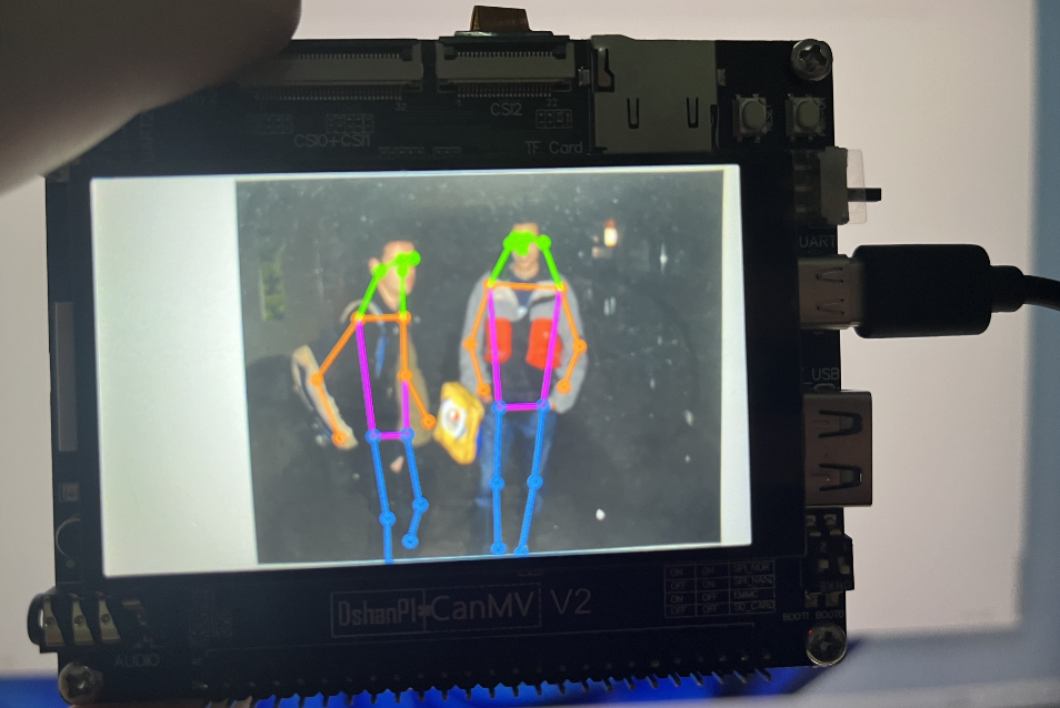

4.实验结果​
person_239
​ 点击运行代码后,可以在显示屏上看到人体关键点检测的结果。如下所示:
image-20250423165614605
