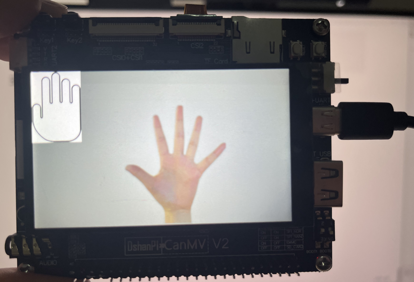

动态手势识别贴图
1.学习目的
学习摄像头的画面进行动态手势识别贴图。
2.示例代码

3.实验结果
点击运行代码后可以查看动态手势识别贴图结果:
