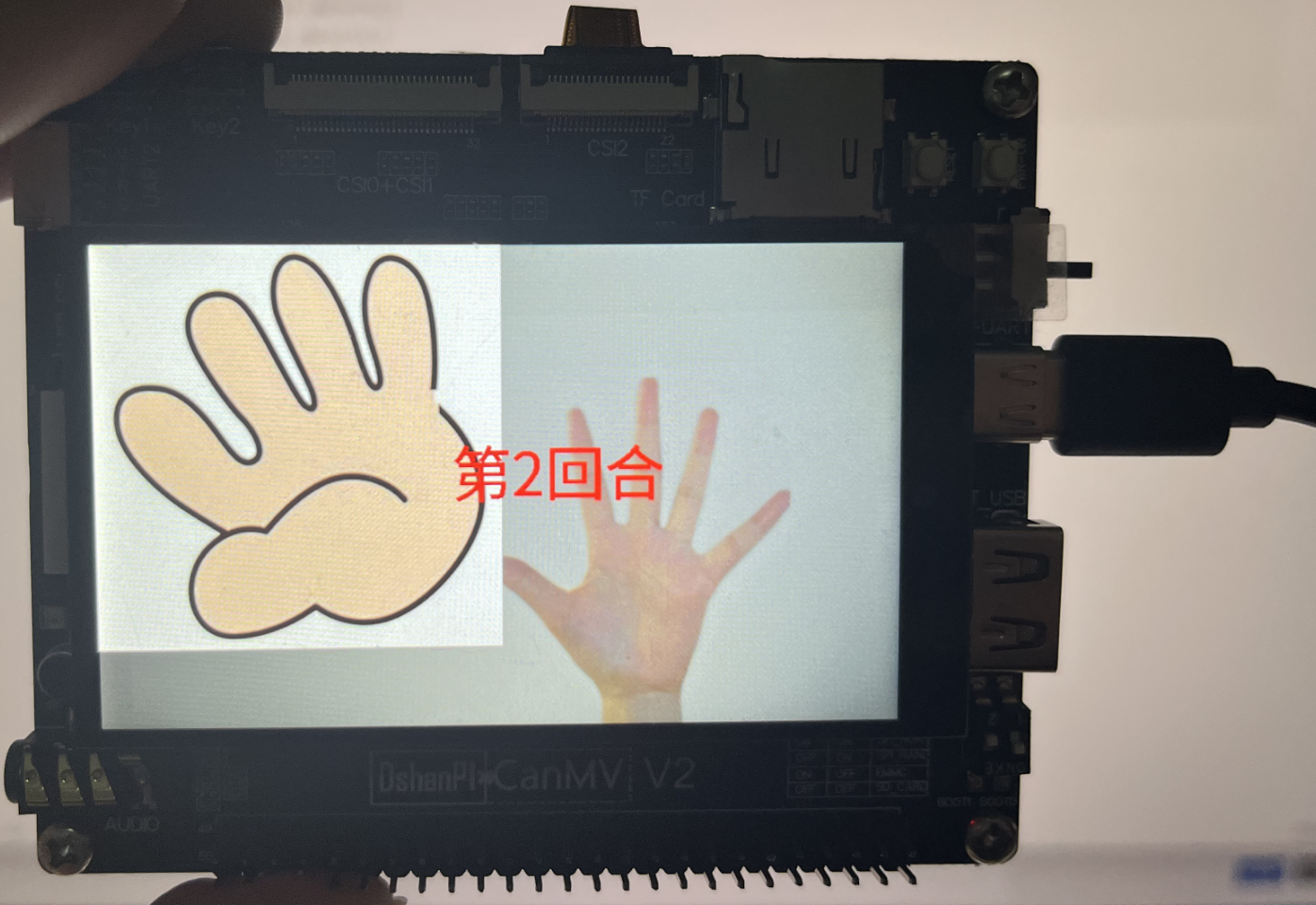

石头剪刀布模拟器
1.学习目的
学习摄像头的画面进行手势区域裁剪。
2.示例代码

# 猜拳游戏任务类
class FingerGuess:
def __init__(self,hand_det_kmodel,hand_kp_kmodel,det_input_size,kp_input_size,labels,anchors,confidence_threshold=0.25,nms_threshold=0.3,nms_option=False,strides=[8,16,32],guess_mode=3,rgb888p_size=[1280,720],display_size=[1920,1080],debug_mode=0):
# 手掌检测模型路径
self.hand_det_kmodel=hand_det_kmodel

def draw_result(self,pl,dets,gesture_res):
pl.osd_img.clear()
# 手掌的手势分类得到用户的出拳,根据不同模式给出开发板的出拳,并将对应的贴图放到屏幕上显示
if (len(dets) >= 2):
pl.osd_img.draw_string_advanced( self.display_size[0]//2-50,self.display_size[1]//2-50,60, "请保证只有一只手入镜!", color=(255,255,0,0))

3.实验结果
点击运行代码后可以查看石头剪刀布模拟器结果:
