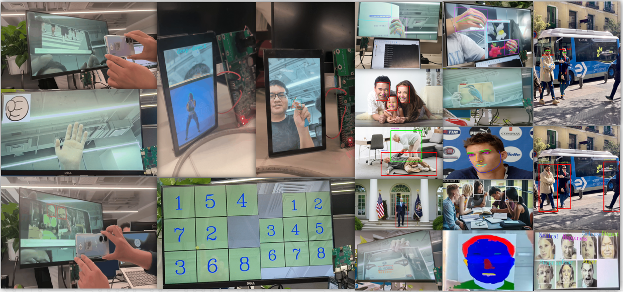

3.4. Demo效果集锦
demo效果如下图所示,感兴趣的可以动手实践将demo跑起来。
