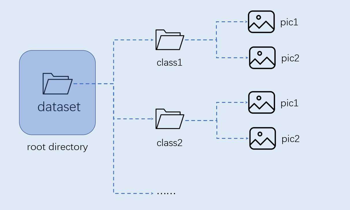

图像分类任务自定义数据集按照如下图格式组织:
dataset_frame
注意:图像分类必须按照上述格式进行组织。

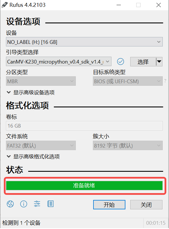

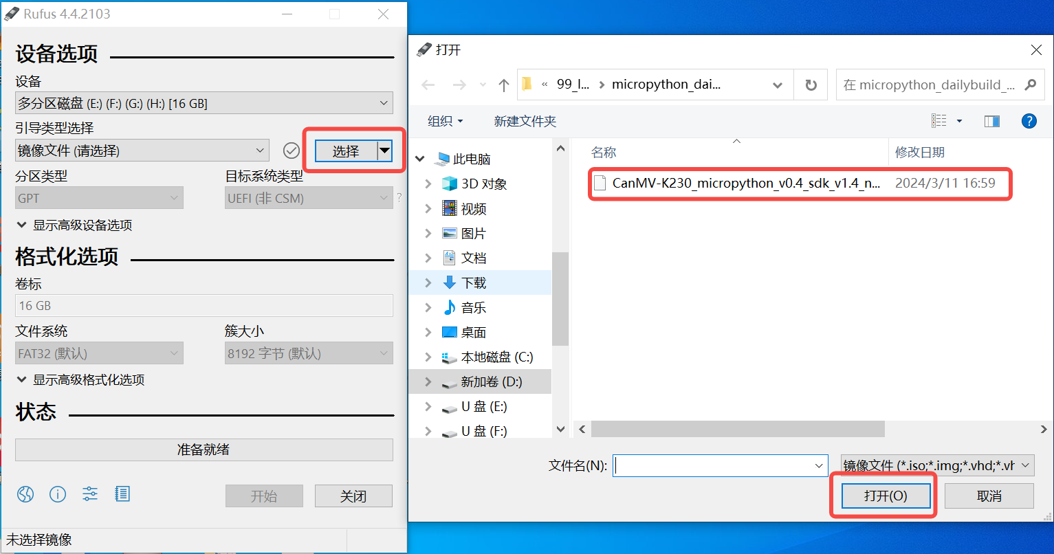

Windows:

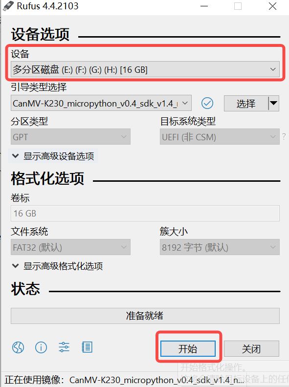

Windows下可通过rufus工具对TF卡进行烧录,rufus工具下载地址。
1)将SD卡插入PC,然后启动rufus工具,点击工具界面的”选择”按钮,选择待烧写的固件。
rufus-flash-from-file
2)点击“开始”按钮开始烧写,烧写过程有进度条展示,烧写结束后会提示“准备就绪”。
rufus-flash
rufus-sure
rufus-warning
rufus_finish

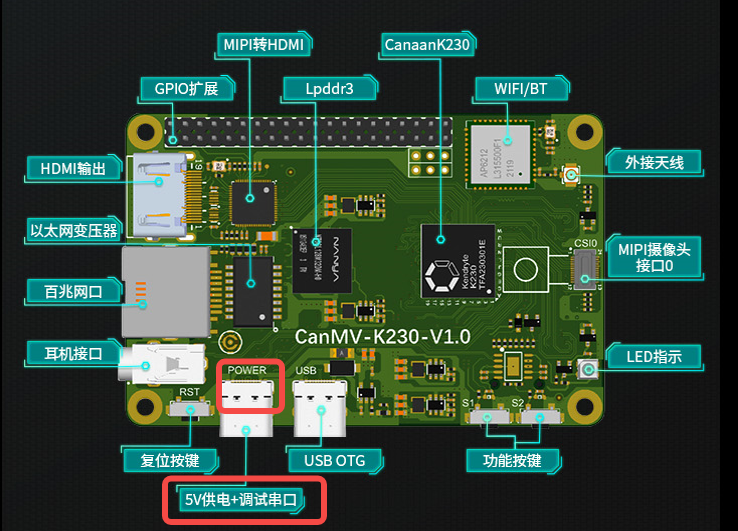

10.1.4.4 上电启动开发板​
安装MobaXterm实现串口通信,MobaXterm下载地址:https://mobaxterm.mobatek.net。
CanMV-K230_debug
将烧录完成的SD卡插入进开板板卡槽中,HDMI输出连显示器,百兆网口连以太网,POWER连串口并供电。系统上电后,默认会有两个串口设备,可分别用于访问小核Linux和大核RTSmart
小核Linux默认用户名root,密码为空。大核RTSmart系统中开机会自动启动一个应用程序,可按q键退出至命令提示符终端。

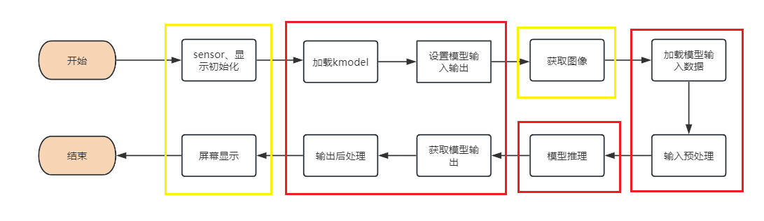

当您得到kmodel模型之后,具体AI上板代码包括:sensor&display初始化、kmodel加载、模型输入输出设置、获取图像、输入数据加载、输入数据预处理、模型推理、模型输出获取、输出后处理、OSD显示等步骤。如图所示:
图中黄框部分在vi_vo.h中给出了给出了接口,下面针对红框部分,介绍如何实现AI应用开发。
在上述过程中,kmodel加载、模型输入设置、模型推理、模型输出获取是所有任务的共有步骤。我们对此做了封装,ai_base.h和ai_base.cc可以直接拷贝使用。

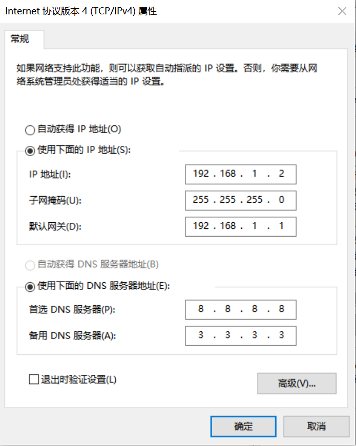

  • Windows系统PC端网络配置
控制面板->网络和共享中心->更改适配器设置->以太网网卡->右键属性->选中(TCP/IPv4)->属性
配置IP地址、掩码、网关,配置DNS服务器地址:

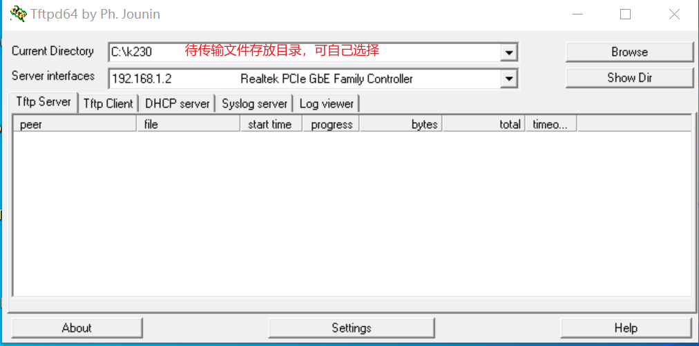

  • 工具:tftpd64
安装tftp通信工具,下载地址:https://bitbucket.org/phjounin/tftpd64/downloads/
启动tftpd64,配置待传输文件存放目录和服务网卡
net_config_1

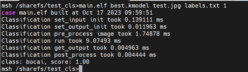

在大核COM口进入到/sharefs/test_cls目录下,
执行静态图推理,执行下述代码(注意:代码需在大核下执行,文件拷贝需在小核下完成):
# "模型推理时传参说明:"
# "<kmodel_path> <image_path> <labels_txt> <debug_mode>"
# "Options:"
# " kmodel_path Kmodel的路径\n"
# " image_path 待推理图片路径/摄像头(None)\n"
# " labels_txt 类别标签文件路径\n"
# " debug_mode 是否需要调试,0、1、2分别表示不调试、简单调试、详细调试\n"
main.elf best.kmodel test.jpg labels.txt 2

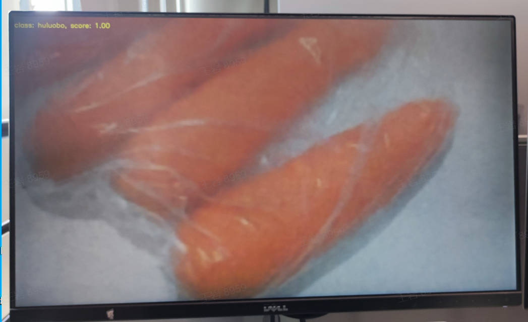

10.1.7.2 上板部署效果​
静态图推理图示:
image_inference
视频流推理图示:
video_inference

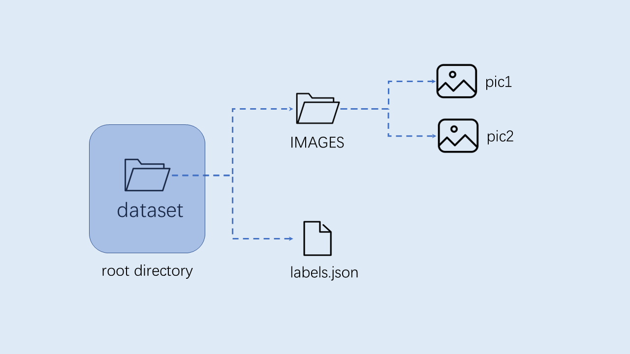

10.2.2 数据准备​
目标检测任务自定义数据集按照如下格式组织,根目录下包括:以类别名称命名的子目录,子目录中是其类别的所有图像样本。

Windows:
rufus-flash
rufus-sure
rufus-warning
rufus_finish
10.2.4.4 上电启动开发板​
CanMV-K230_debug

10.2.5.2 核心代码​

下述代码是视频流推理的过程。
*视频流推理
void video_proc_ob_det(config_args args, char *argv[])
//启动video capture
vivcap_start();
//创建一帧的数据结构实例用于osd显示
k_video_frame_info vf_info;
void *pic_vaddr = NULL;
memset(&vf_info, 0, sizeof(vf_info));
//数据初始化
vf_info.v_frame.width = osd_width;
vf_info.v_frame.height = osd_height;
vf_info.v_frame.stride[0] = osd_width;
vf_info.v_frame.pixel_format = PIXEL_FORMAT_ARGB_8888;
block = vo_insert_frame(&vf_info, &pic_vaddr);
// alloc memory
size_t paddr = 0;
void *vaddr = nullptr;
size_t size = SENSOR_CHANNEL * SENSOR_HEIGHT * SENSOR_WIDTH;
int ret = kd_mpi_sys_mmz_alloc_cached(&paddr, &vaddr, "allocate", "anonymous", size);
if (ret)
std::cerr << "physical_memory_block::allocate failed: ret = " << ret << ", errno = " << strerror(errno) << std::endl;
std::abort();
//声明检测结果变量results,用于存放检测结果
vector<ob_det_res> results;
//实例初始化
AnchorBaseDet ob_det(args, argv[2], {SENSOR_CHANNEL, SENSOR_HEIGHT, SENSOR_WIDTH}, reinterpret_cast<uintptr_t>(vaddr), reinterpret_cast<uintptr_t>(paddr), atoi(argv[4]));
//while循环内依次获取一帧图像,经过AI模型推理过程输出并后处理,在OSD帧上绘制结果并插入到显示
while (!isp_stop)
ScopedTiming st("total time", 1);
ScopedTiming st("read capture", atoi(argv[4]));
// VICAP_CHN_ID_1 out rgb888p
memset(&dump_info, 0 , sizeof(k_video_frame_info));
// 将camera的当前帧dump到dump_info中
ret = kd_mpi_vicap_dump_frame(vicap_dev, VICAP_CHN_ID_1, VICAP_DUMP_YUV, &dump_info, 1000);
if (ret) {
printf("sample_vicap...kd_mpi_vicap_dump_frame failed.\n");
continue;
//将dump_info内的数据拷贝到AnchorBaseDet实例化时用到的地址vaddr
ScopedTiming st("isp copy", atoi(argv[4]));
auto vbvaddr = kd_mpi_sys_mmap_cached(dump_info.v_frame.phys_addr[0], size);
memcpy(vaddr, (void *)vbvaddr, SENSOR_HEIGHT * SENSOR_WIDTH * 3);
kd_mpi_sys_munmap(vbvaddr, size);
//检测结果清空
results.clear();
//预处理
ob_det.pre_process();
//推理
ob_det.inference();
//模型输出后处理
ob_det.post_process({SENSOR_WIDTH, SENSOR_HEIGHT},results);
//创建osd帧数据
cv::Mat osd_frame(osd_height, osd_width, CV_8UC4, cv::Scalar(0, 0, 0, 0));
//在osd的一帧上绘制检测框和检测类别
ScopedTiming st("osd draw", atoi(argv[4]));
Utils::draw_ob_det_res(osd_frame, results, {osd_width, osd_height}, {SENSOR_WIDTH, SENSOR_HEIGHT});
//将osd_frame中的数据拷贝到pic_vaddr
ScopedTiming st("osd copy", atoi(argv[4]));
memcpy(pic_vaddr, osd_frame.data, osd_width * osd_height * 4);
//显示通道插入帧
kd_mpi_vo_chn_insert_frame(osd_id+3, &vf_info);
printf("kd_mpi_vo_chn_insert_frame success \n");
ret = kd_mpi_vicap_dump_release(vicap_dev, VICAP_CHN_ID_1, &dump_info);
if (ret) {
printf("sample_vicap...kd_mpi_vicap_dump_release failed.\n");
//释放句柄
vo_osd_release_block();
//停止video capture
vivcap_stop();
// free memory
ret = kd_mpi_sys_mmz_free(paddr, vaddr);
if (ret)
std::cerr << "free failed: ret = " << ret << ", errno = " << strerror(errno) << std::endl;
std::abort();

  • Windows系统PC端网络配置
net_config_0

  • 工具:tftpd64
net_config_1

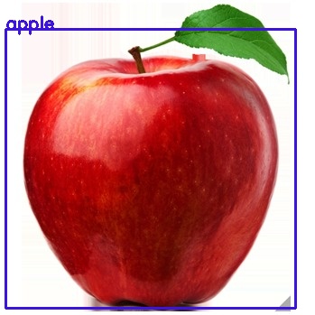

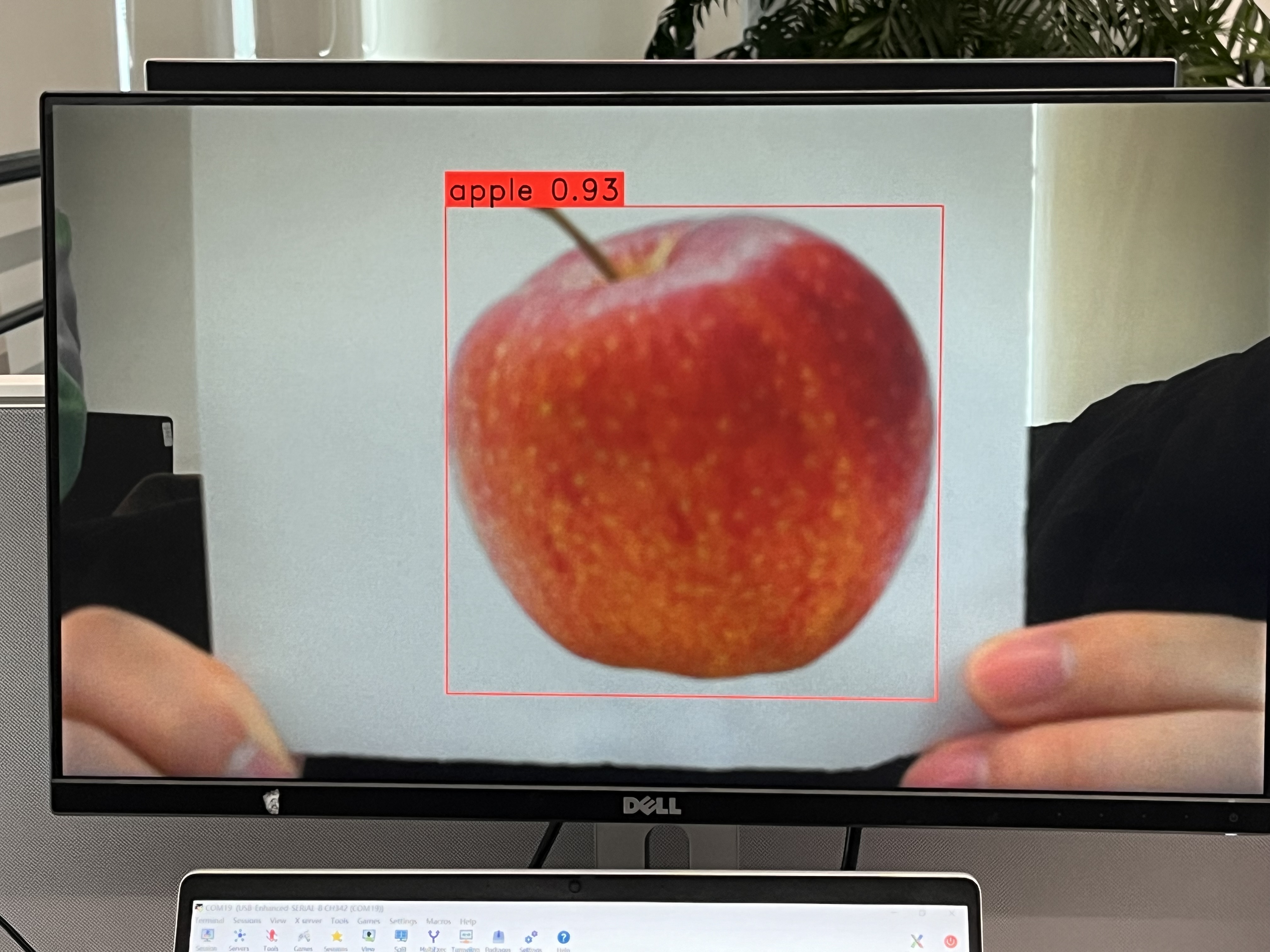

10.2.7.2 上板部署效果​
静态图推理图示:
静态图检测推理
视频流推理图示:
视频流目标检测图示
