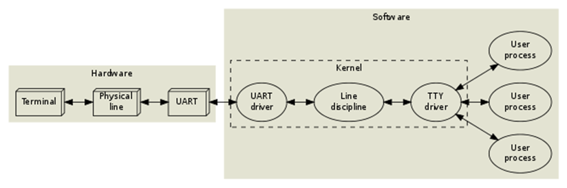

1 串口API​
image-20251013111619375
图 11.1 Linux串口通信
在Linux系统中,操作设备的统一接口就是:open/ioctl/read/write。对于UART,又在ioctl之上封装了很多函数,主要是用来设置行规程。所以对于UART,编程的套路就是:

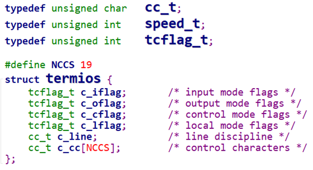

怎么设置行规程?行规程的参数用结构体termios来表示,可以参考Linux串口—struct termios结构体:https://blog.csdn.net/yemingzhu163/article/details/5897156)
image-20251013111638830

函数不多,主要是需要设置好termios中的参数,这些参数很复杂,可以参考Linux串口—struct termios结构体。

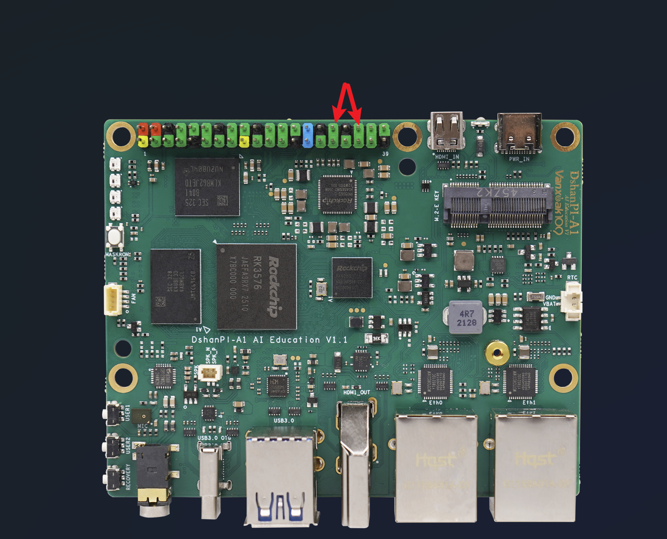

2.2 硬件连接​
对于DshanPI A1,把下图所示2个插针(拓展排针的第32、36插针)使用杜邦线互相连接(它对应设备节点/dev/ttyS7):
image-20251013105553301
图 11.2 百问网DshanPI A1 UART收发实验接线

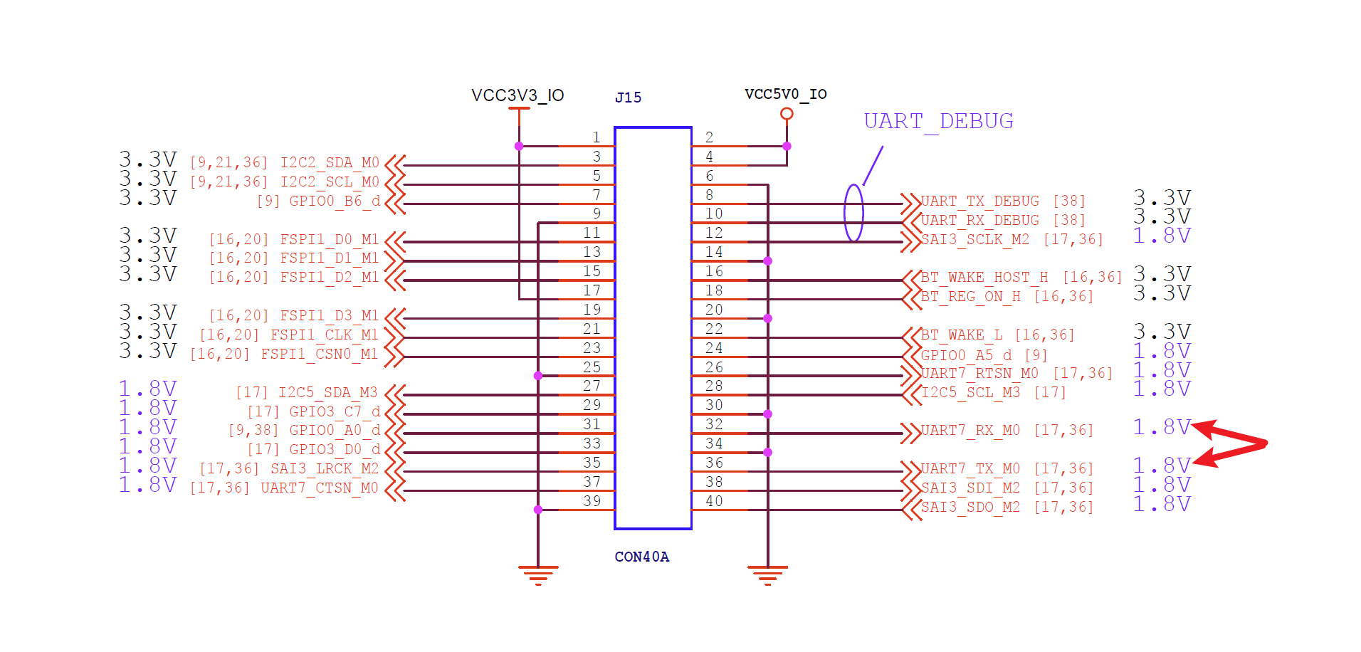

对应硬件原理图的位置:
image-20251013110259745
