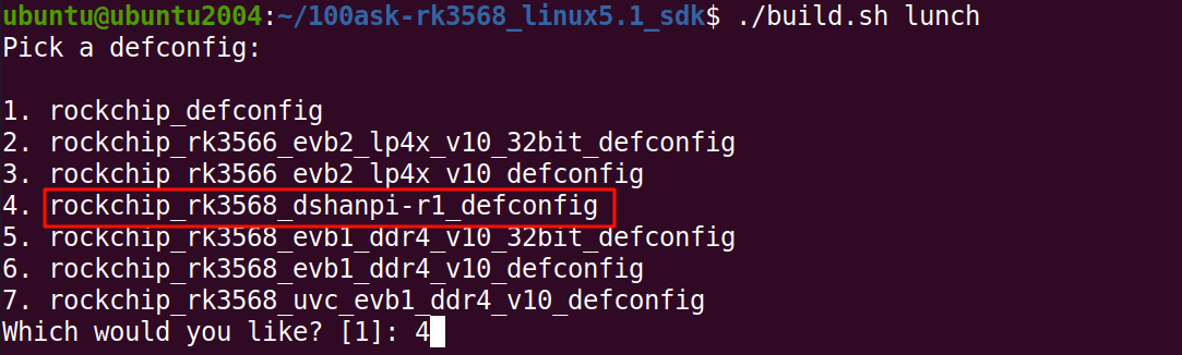

步骤 ①:选择板级配置文件
在 SDK 根目录下执行 lunch 命令:
./build.sh lunch
在弹出的菜单中,选择 rockchip_rk3568_dshanpi-r1_defconfig。

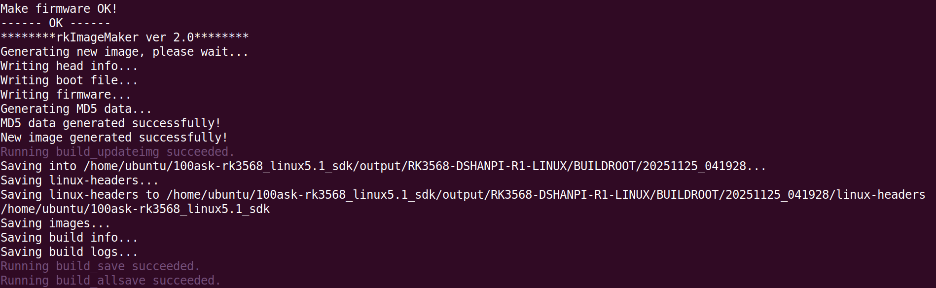

编译成功后,您将看到类似如下的输出:
